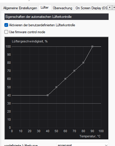

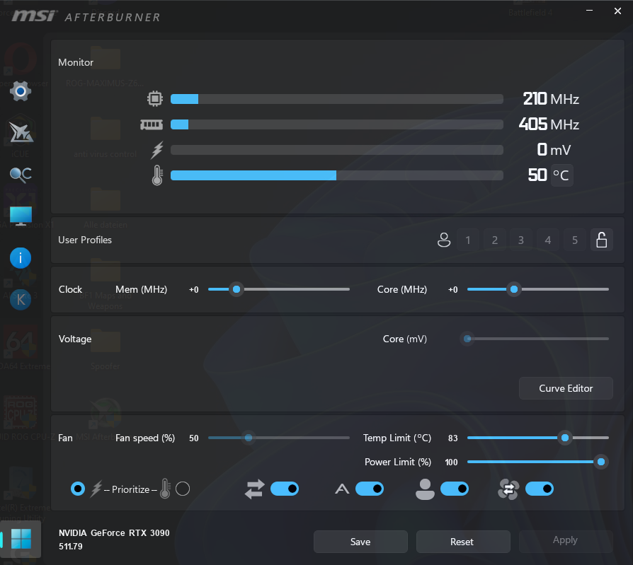

Meine Gpu wird im Idle meiner Meinung nach zu heiss. Beim Videos schauen auf Youtube wird sie manchmal 50-60 grad warm.
Im Spiel sind es dann 75 - 80 grad max. Auch ist mir aufgefallen das die karte extrem lange braucht bis sich die temperatur wieder senktnach dem zocken.
Bis jetzt nicht viel habe paar Lüfter einstellungen gemacht.
P.S.: Beachte auch die verschiedenen angepinnten Themen und die Forensuche. Möglicherweise findest du da bereits die Lösung zu deinem Problem.

Wenn die Karte eine Fan-Stop-Funktion hat, sprich die Lüfter der Graka sich erst ab einer gewissten Temp drehen, ist das doch erstmal völlig normal. Häufig liegt diese Grenztemperatur bei 60°C.
Drehen sich die Lüfter also im Desktopbetrieb oder stehen die still? Das geht für mich aus den Screenshots nicht hervor, ob Afterburner da die Einstellungen überschreibt oder nicht.
Habe die Lüfter so eingestellt das die ab 40 Grad auf 40% laufen.

@4522254354:
nochmal: wie sieht die gehäusebelüftung aus?
die graka wird bei den ~55°C sicher nicht durchgehend mit 210MHz GPU und 405MHz speicher takten wie auf dem screenshot.
für ne 3090 ist der kühler btw gar nicht mal so groß.
so mit die hungrigste hardware die man aktuell kriegt, irgendwelches auto-OC und dann wundern dass es warm wird...

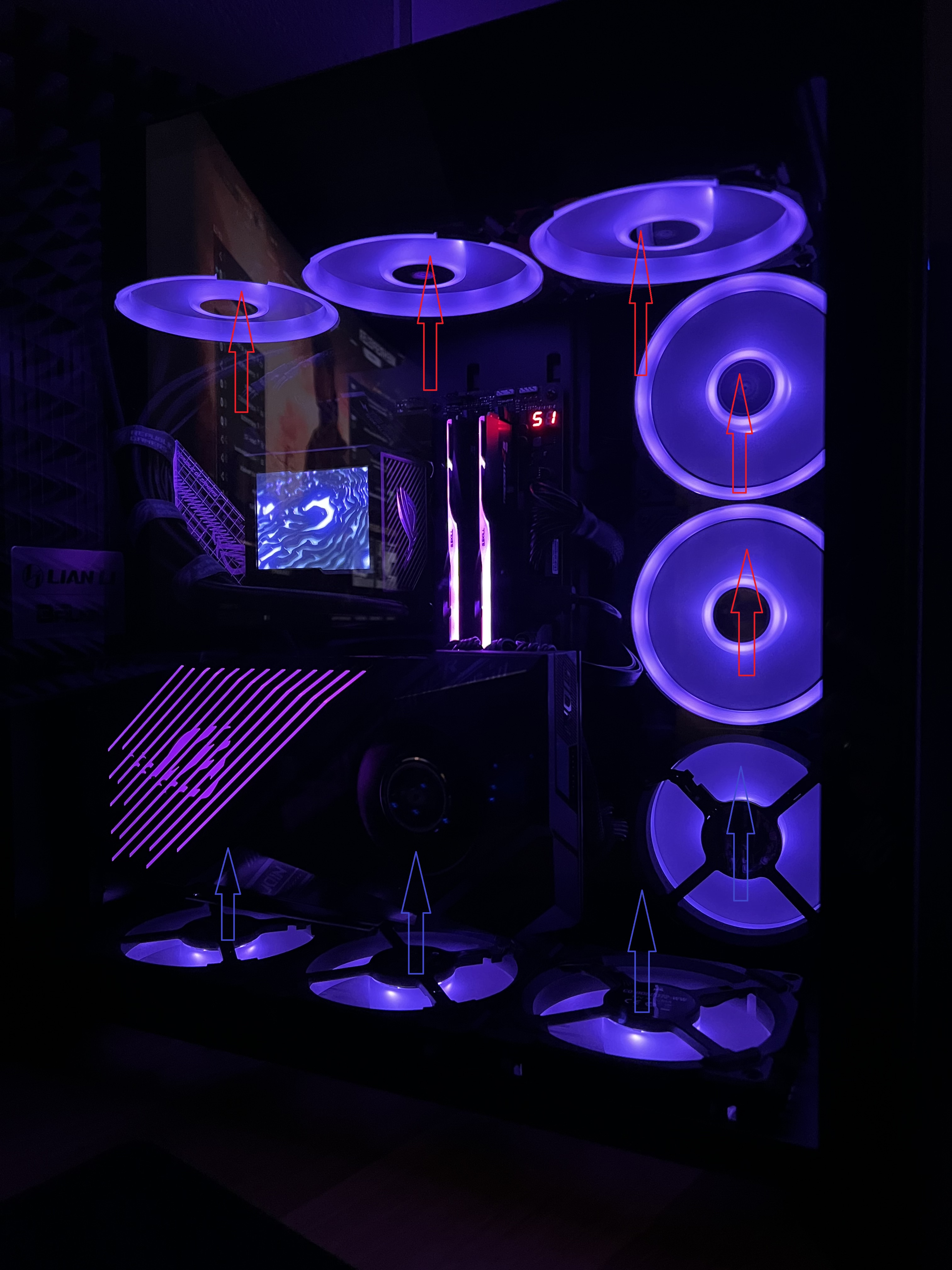

Wie gesagt, der richtige Airflow macht´s.

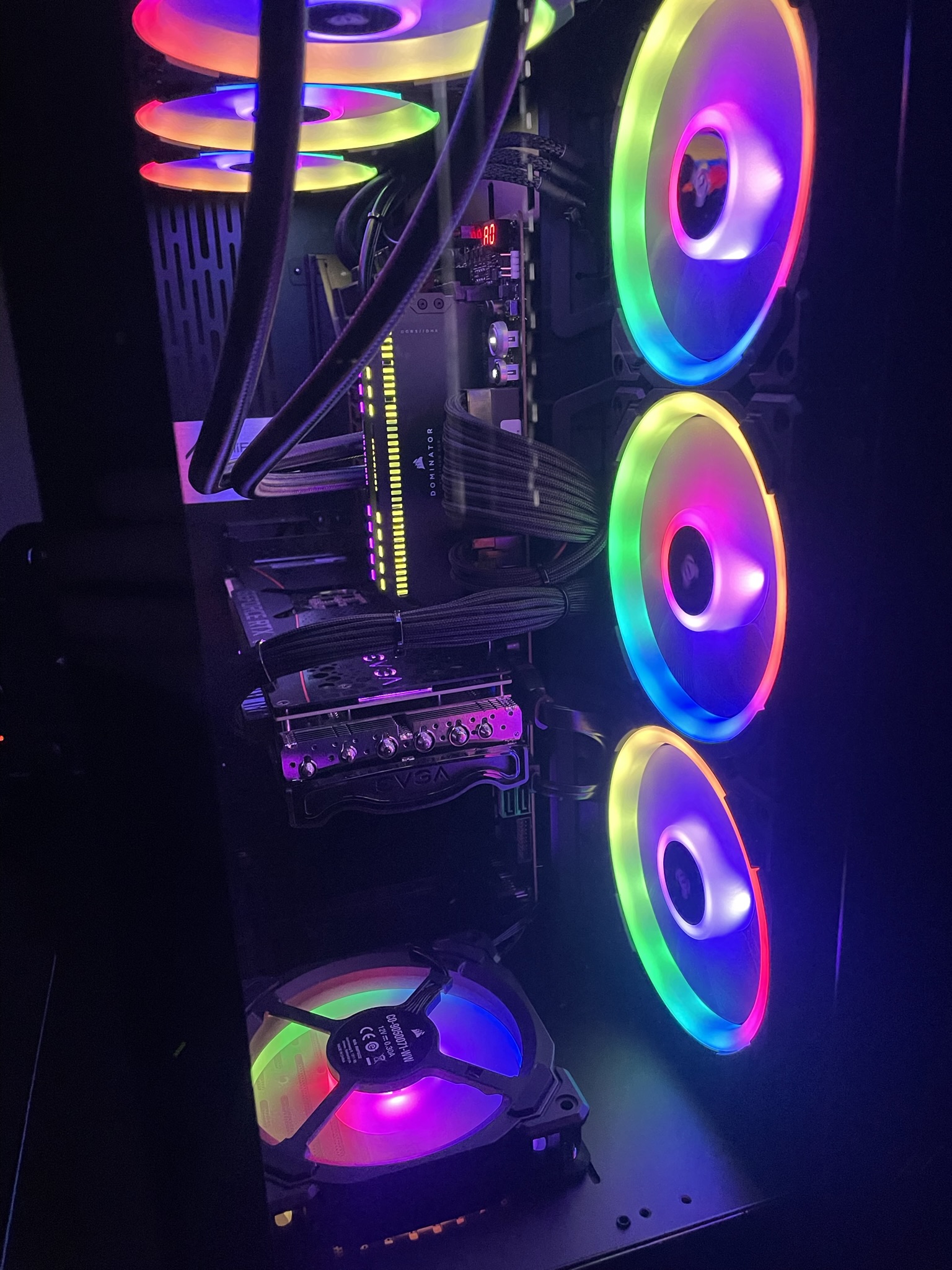

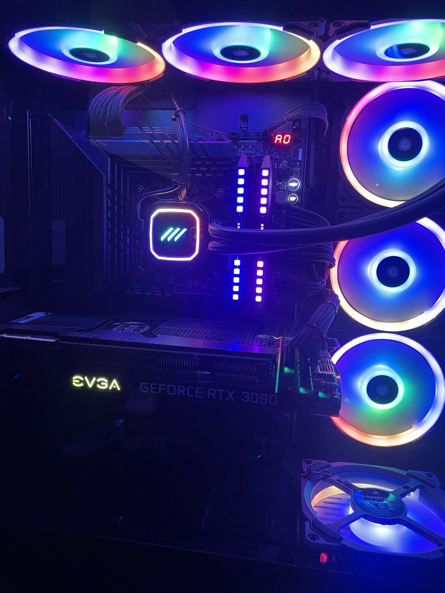

Nur ein Lüfter der Luft reinlässt??
Du hast sogar 1 Lüfter mehr als ich. Habe im Boden einen der ansaugt, 3 von der AiO in der selben Position wie du, 2 im Deckel die oben rauspusten. Lüfter laufen auf ~800rpm. Allerdings ist meine 3090 eine FE, deine scheinbar nicht. Ka ob sie etwas hitzköpfiger ist.
Wieviele Lüfter hast du im Gehäuse und wie schnell drehen die?
Drehen die Lüfter der Grafikkarte im idle, wenn ja mit wieviel rpm?
Edit:
Ich sehs gerade auf deinen Fotos, die Lüfter sitzen an der falschen Stelle. Was macht z.B. der einzelne Lüfter im Boden der nicht mal unter der Grafikkarte sitzt?
Um jetzt sofort was zu testen nimm den Lüfter oben rechts aus dem Deckel und bau ihn ganz links unter die Grafikkarte. Den einzelnen Lüfter im Boden bewegst du auch einen Platz nach links, also dann mittig unter die Grafikkarte.
