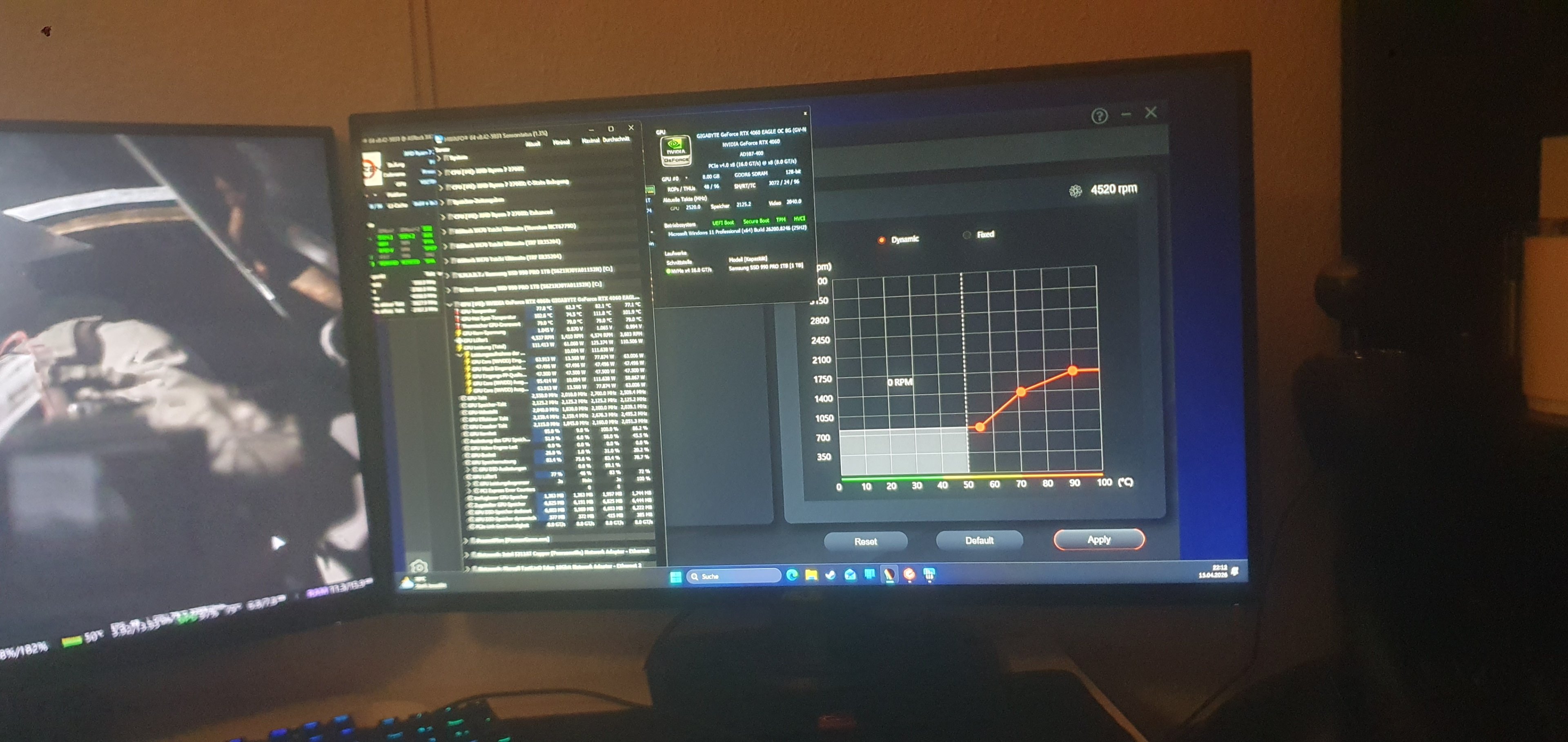

Hallo leute,
Ist das normal das die 3 lüfter der 4060 gigabyte eagle im silent mode 4500 rpm schaffen?
Ist sehr laut und nerft....
Falls jmnd die selbe hat kann er da mal vergleichen?
Ich vermute schon fast, dass die Karte ein defekt hat.
Also wenn ich nicht irgend eine Einstellung in der gigabyte software oder nvidia app falsch gestellt habe, muß ich mir eine neue Karte zu legen, da dieses ständige auf und ab drehen der lüfter mir den spielspaß nimmt.
Hat von euch vllt. Wer eine idee wie man das leiser bekommt ohne auf 800x600 runterzuschrauben?

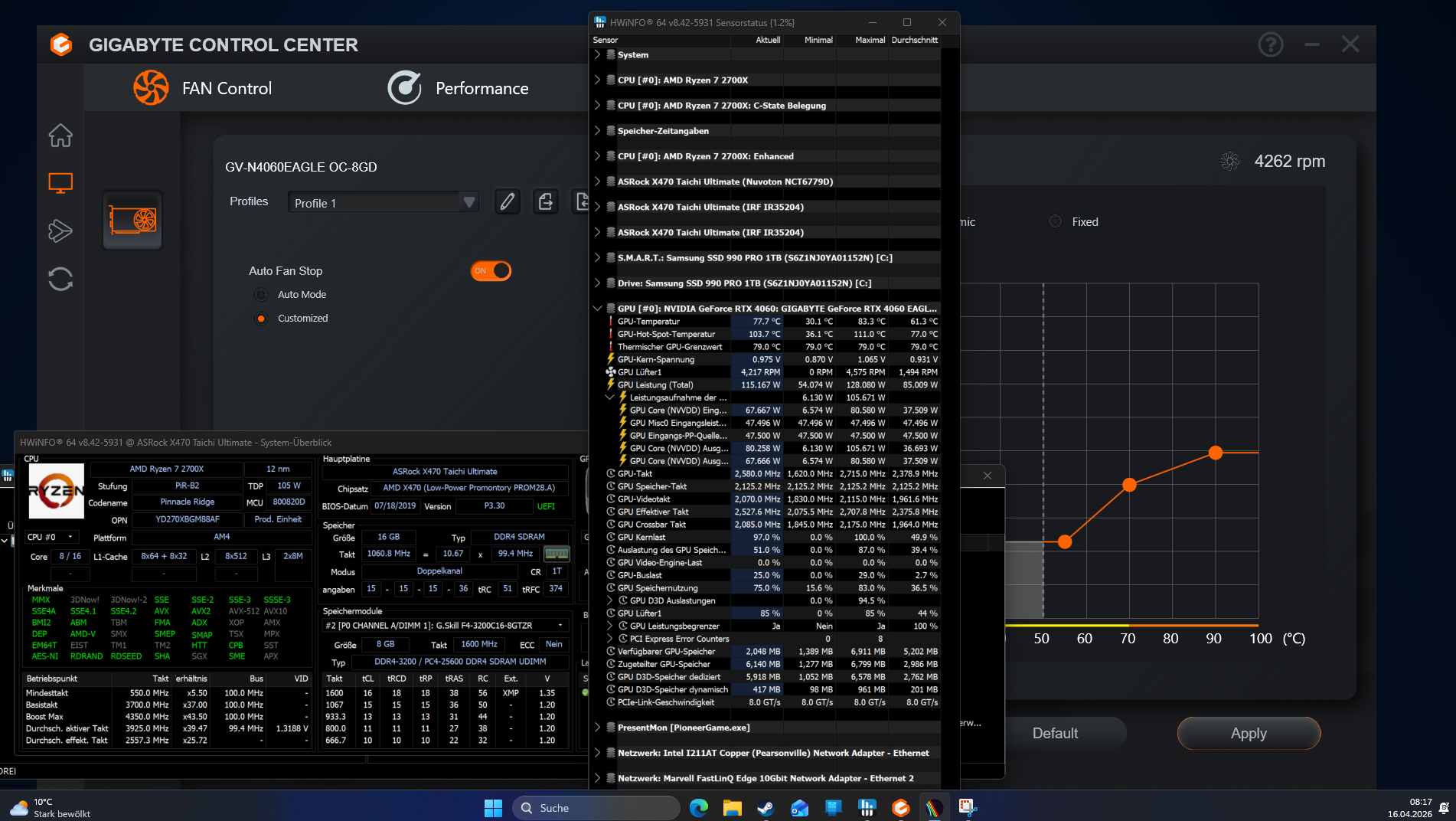

Hot-Spot Temperatur maximal 111 Grad (!!!) kein Wunder das die Radau macht.
Wärmeleitpaste wohl tot.
Wundert mich das die nicht abschaltet.

In HWinfo wird 4537 U/min angezeigt ! Da wäre auch der Airflow im Gehäuse zu prüfen, oder ?

dann hier nochmal ein schönes, vllt kann der ein oder andere daraus vergleichen.
also ich finde es ist sooo laut wie ein alter staubsauger auf 1200W.......

Wie schon gesagt wurde, ist der Hotspot viel zu heiß. Bzw. ist auch die normale GPU-Temp mit 83°C für diese Karte nicht unbedingt kühl. 60-70°C GPU-Temp wären für deine Karte eher "typisch".
Und generell sollte das Delta zwischen GPU-Temp und Hotspot-Temp niemals so groß werden. Bei dir sind es inzwischen 28°C. Normal liegt dieser Wert immer bei 10-12°C. Klafft dort eine größere Lücke, ist entweder die Wärmeleitpaste ausgehärtet, falsch aufgetragen worden oder der Anpressdruck des Kühlers passt nicht (kann zu hoch oder zu gering sein).
