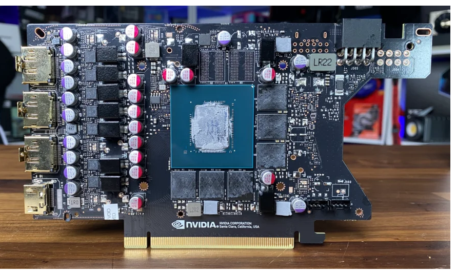

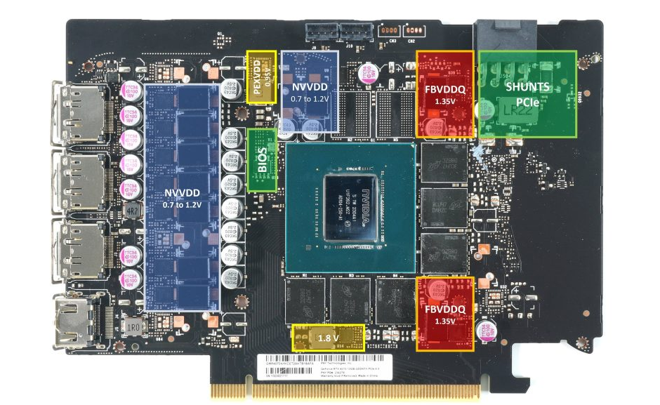

Beide haben ein 8 Phasen statt 6 Phasen Design, das ist schonmal positiv
Das Bild ist von dem Test.
https://www.eteknix.com/nvidia-rtx-4070-graphics-card-review/3/
Der Test an sich ist schlecht, es werden noch nichtmal die Phasen richtig zugeordnet (siehe nächstes Bild von Igor) https://www.igorslab.de/pny-geforce...est-wie-man-guenstig-richtig-interpretiert/3/

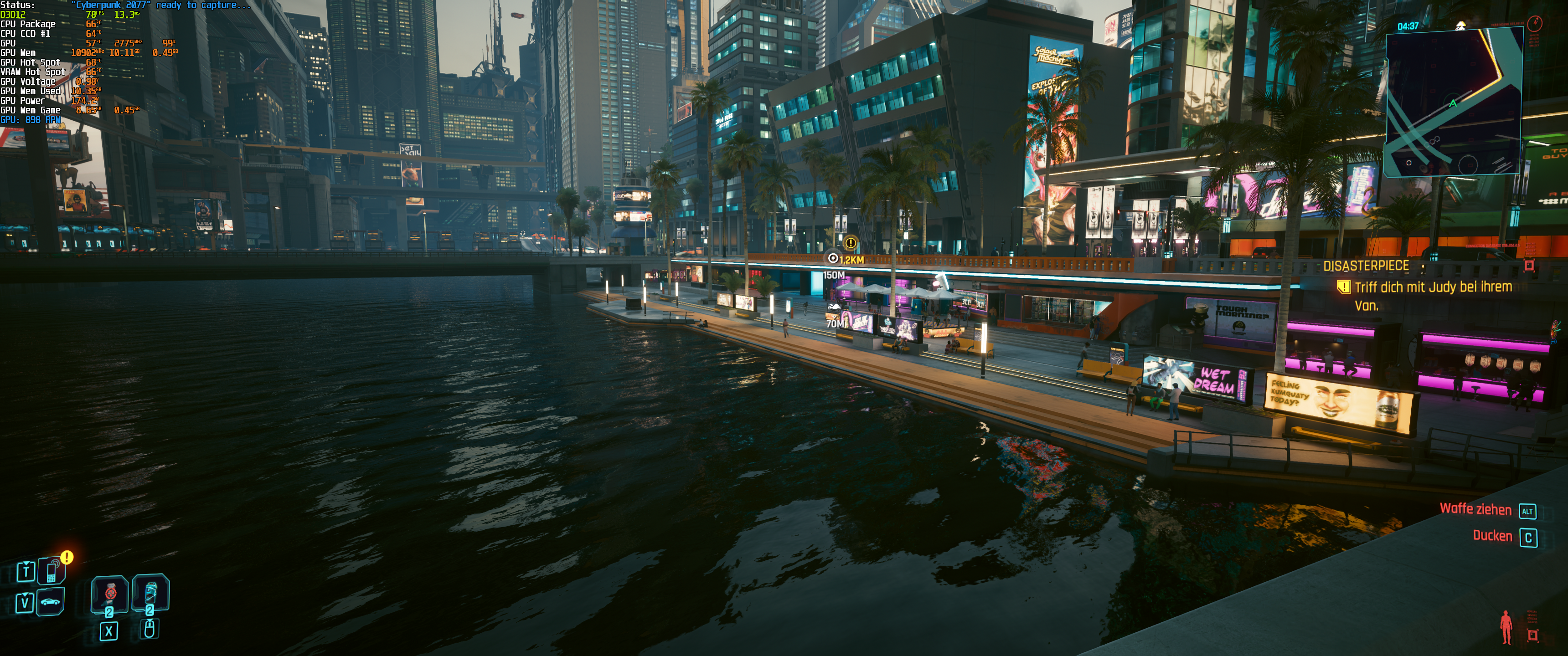

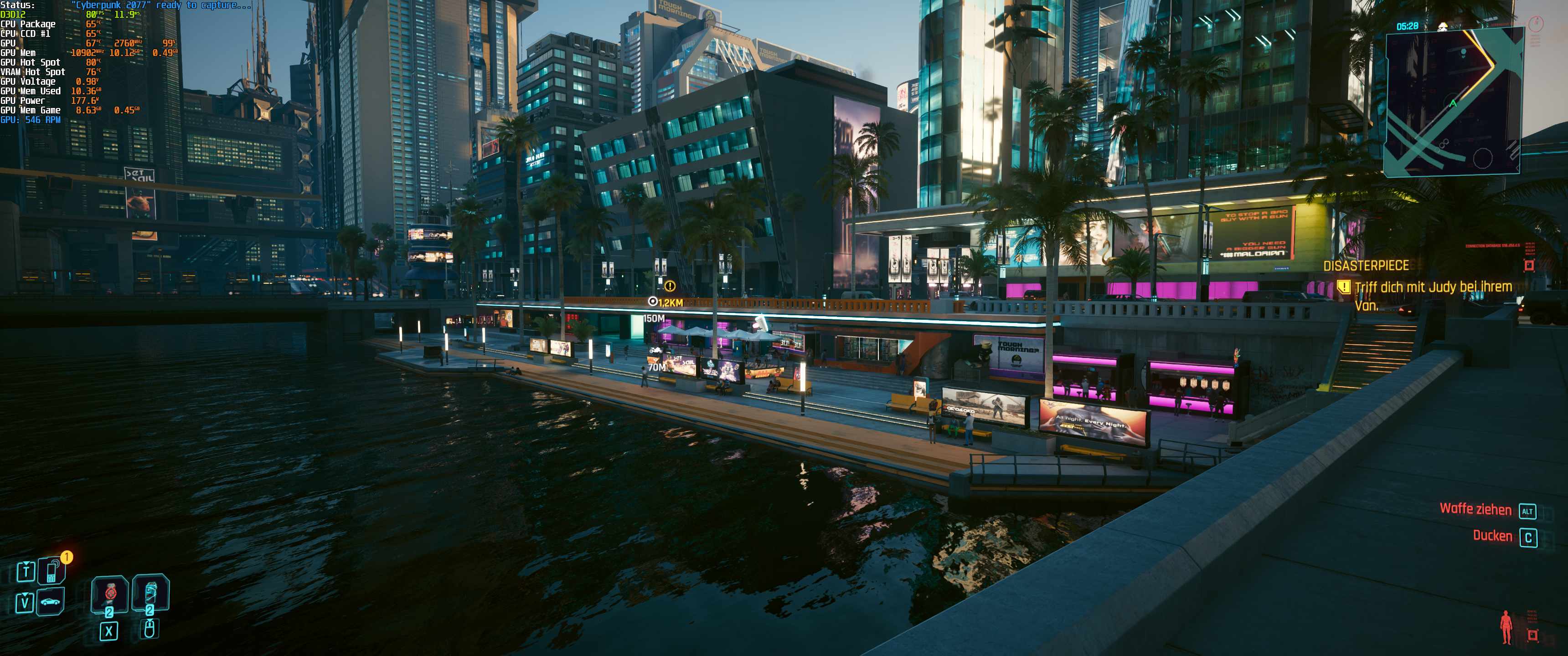

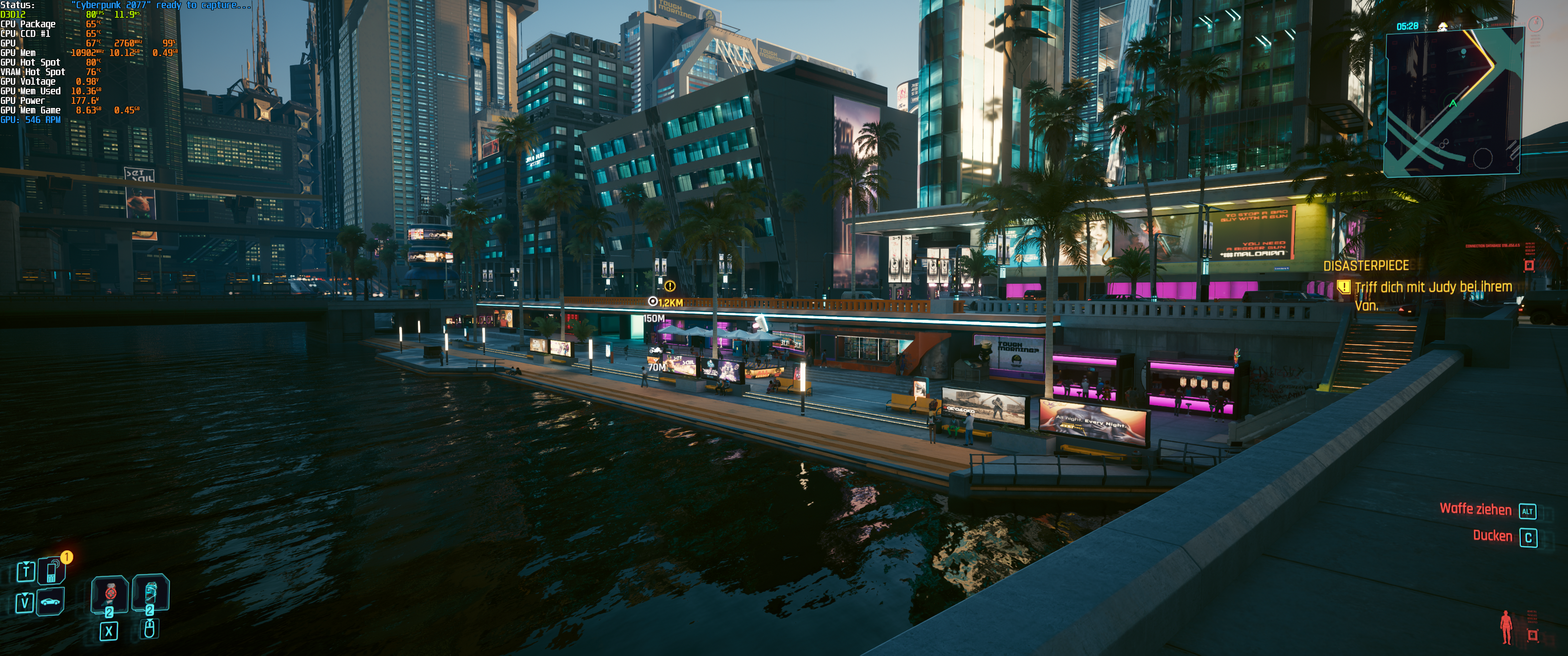

Wie sollte es auch, 2% sind bei 60fps 1,2fps. Dann ist das auch immer vom Game und der Belastung abhängig.
Bei CP 2077 zb. sind im Benchmark meine Einstellungen sogar etwas flotter als @stock, an anderen Stellen kommen sie wiederum nicht ran. Der Unterschied geht einfach unter, was man merkt sind halt weniger Abwärme und bessere Temperaturen und damit einhergehend weniger Lautstärke.
Wenn möglich solltest du die Drehzahl der Lüfter manuell nachjustieren, das lohnt sich eher.
