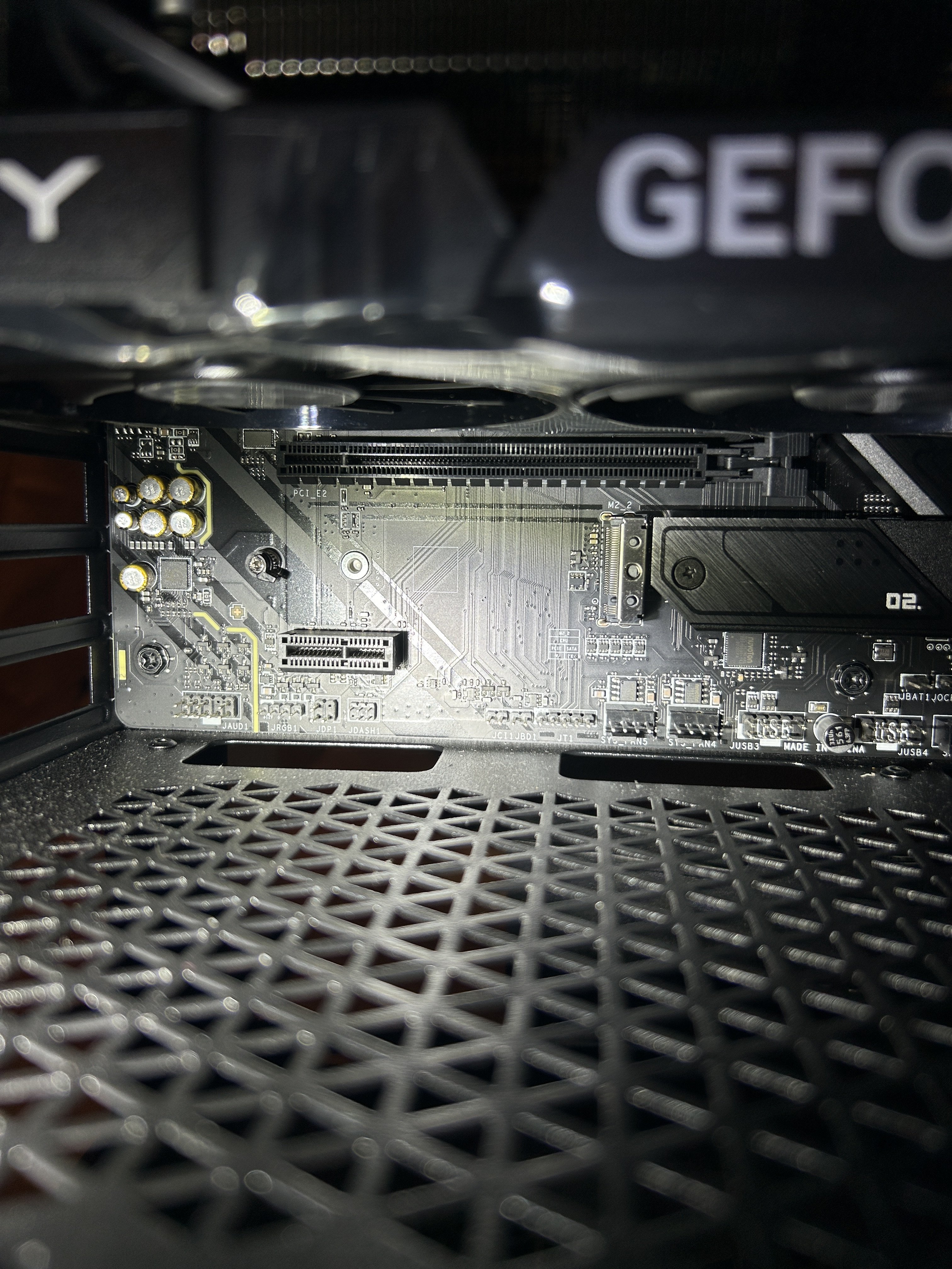

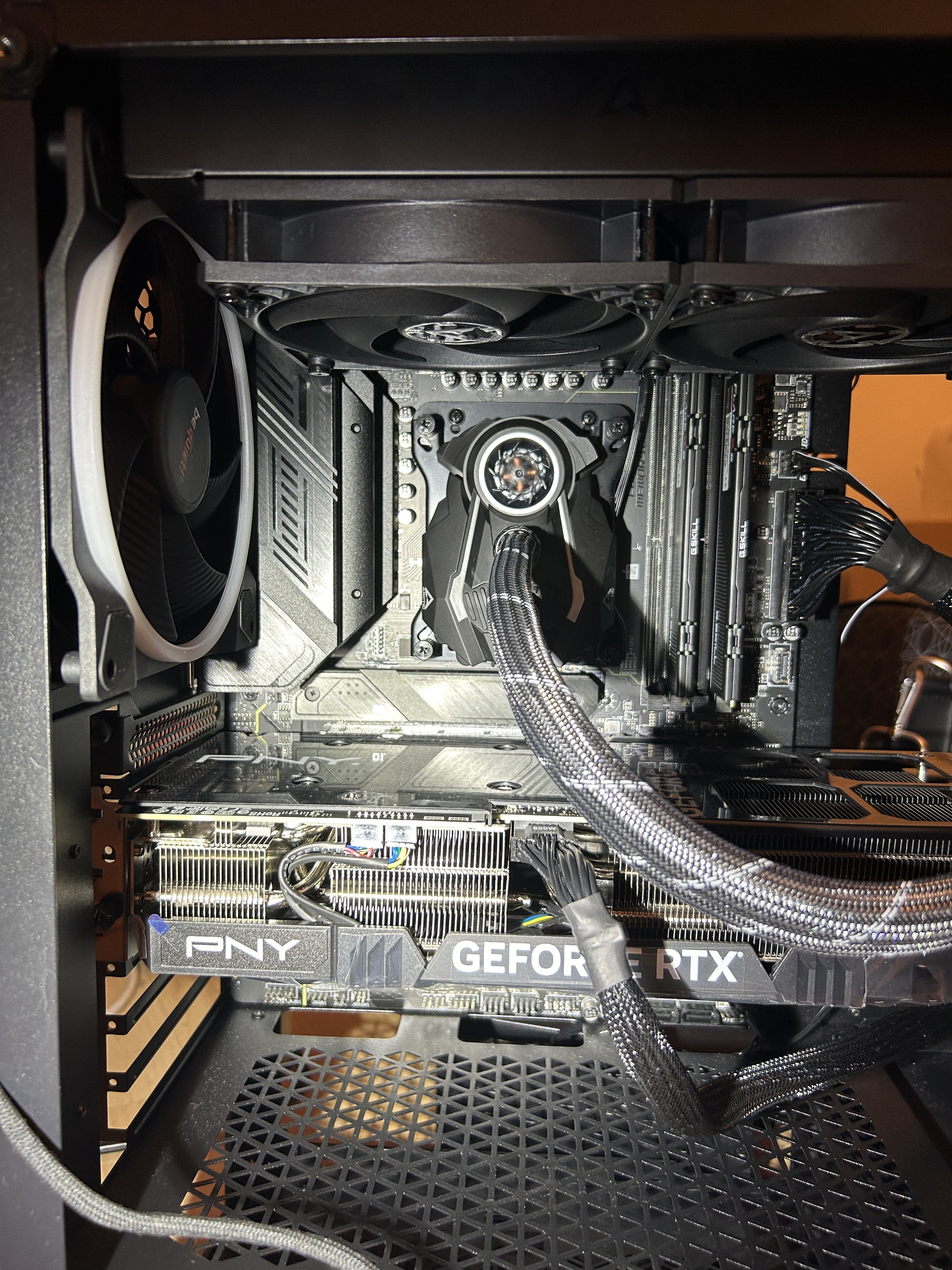

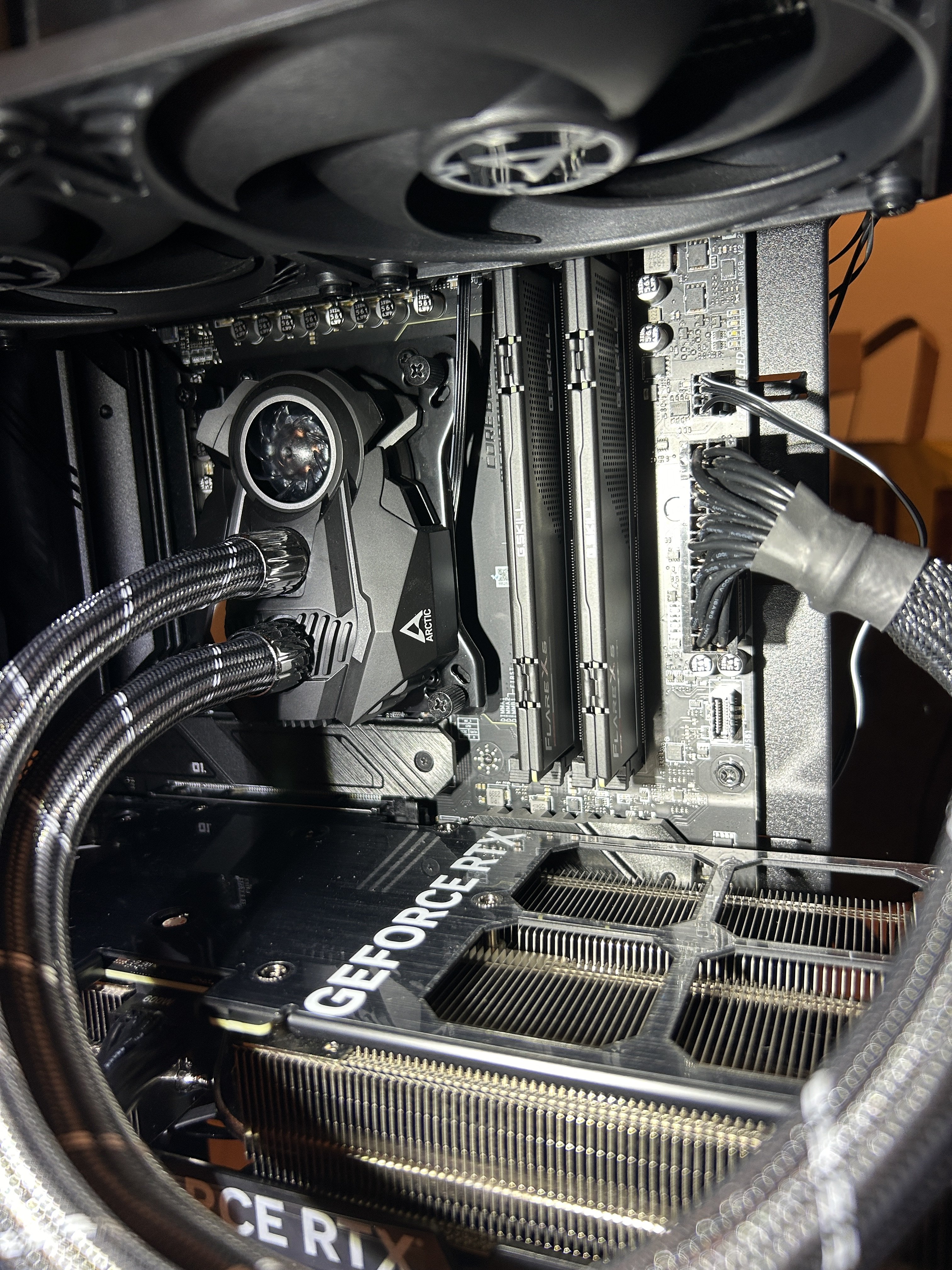

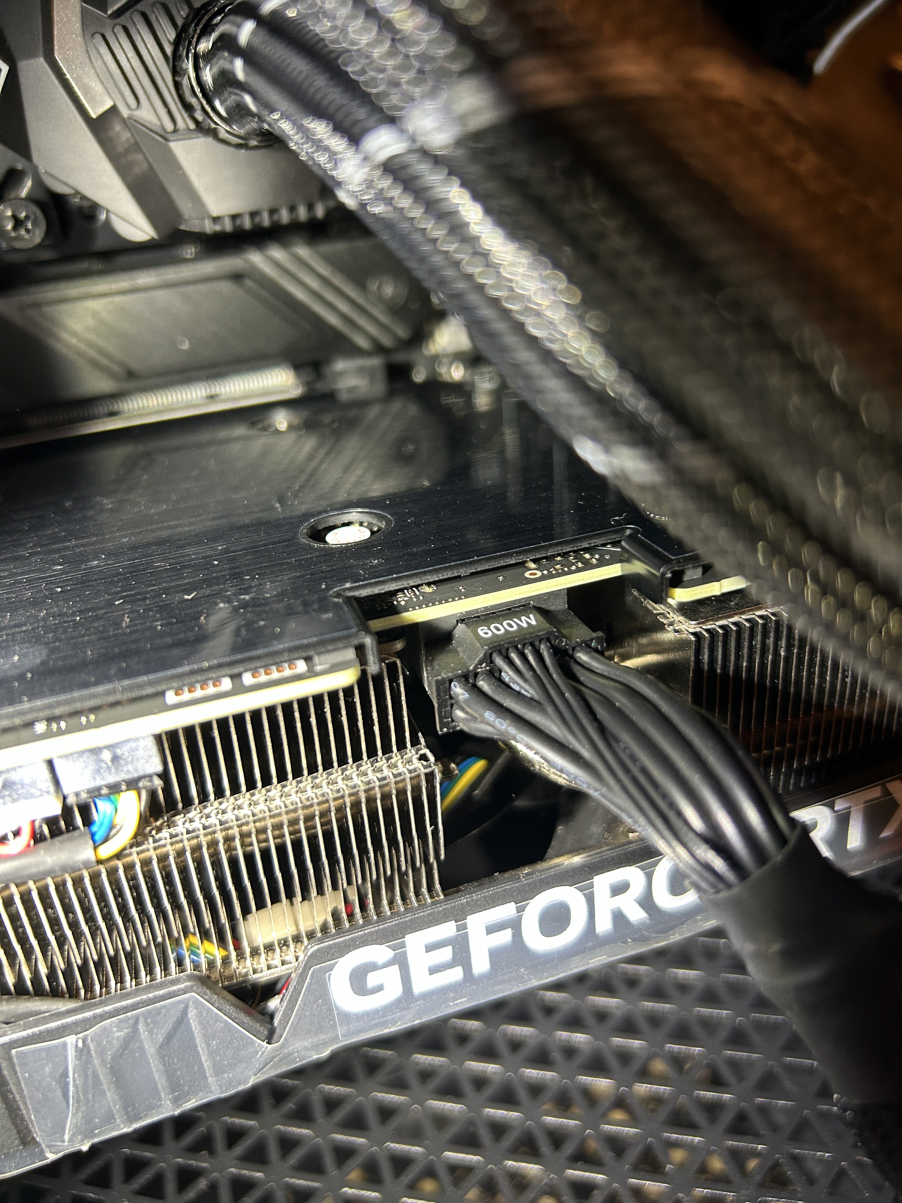

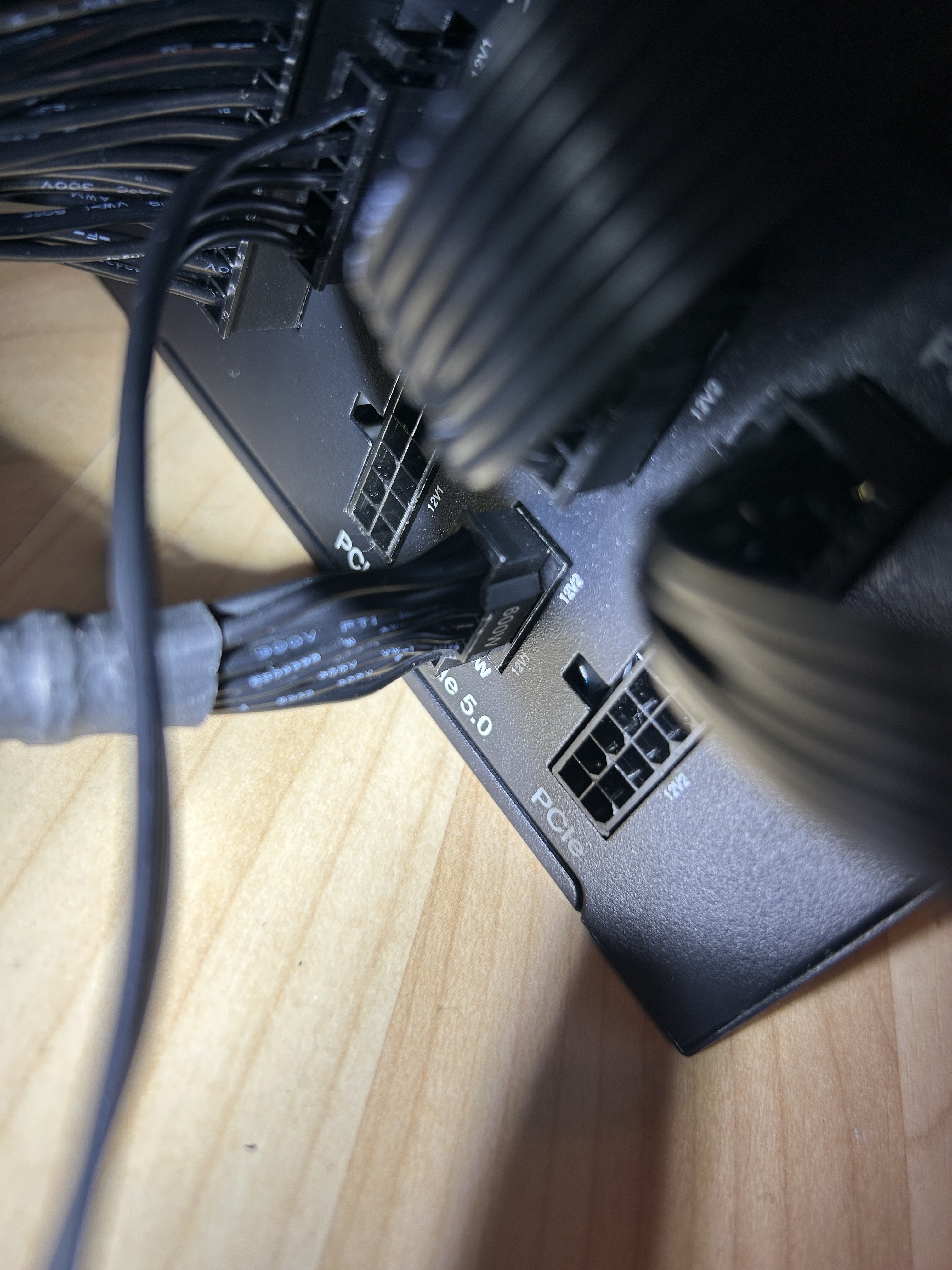

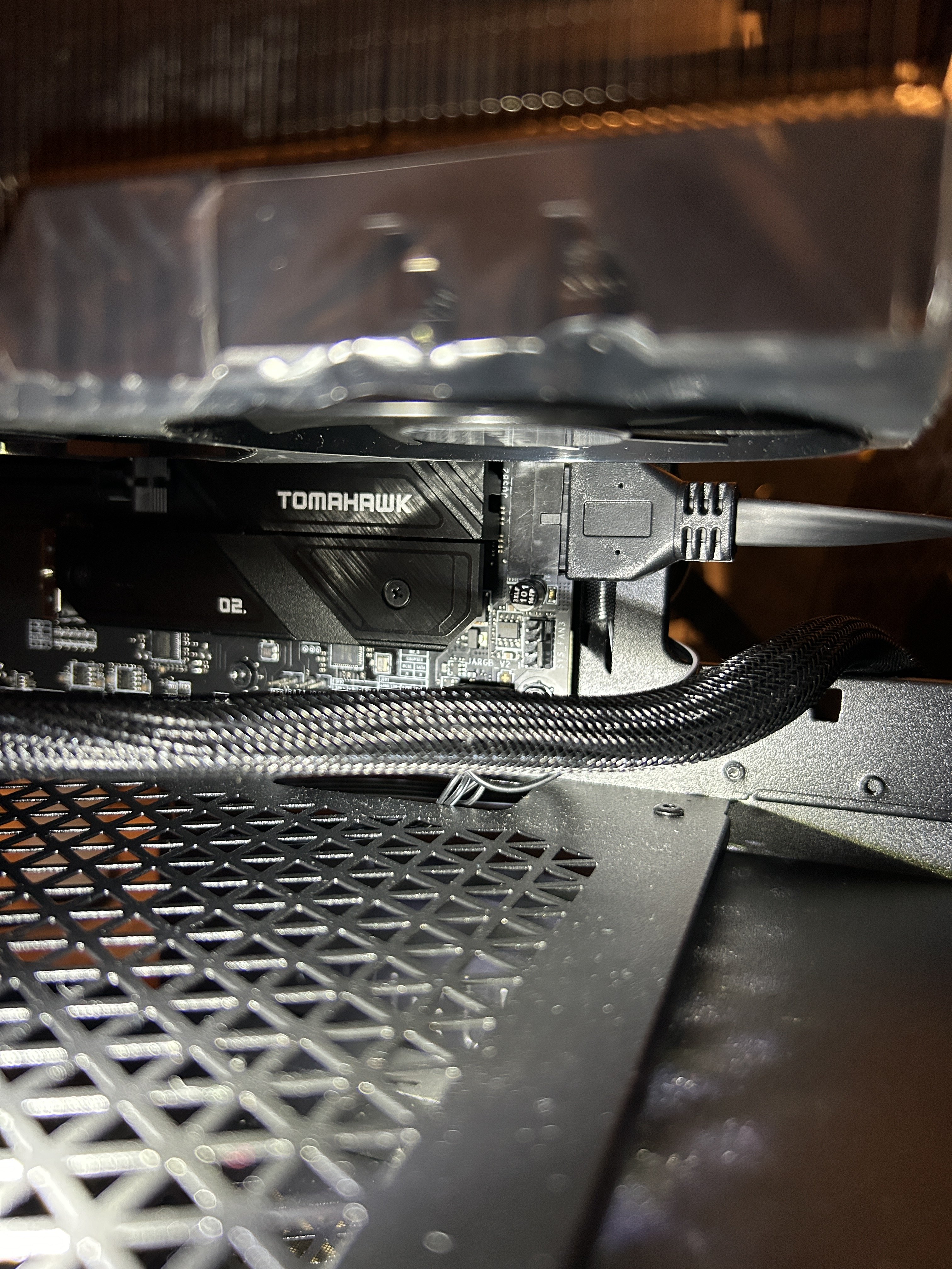

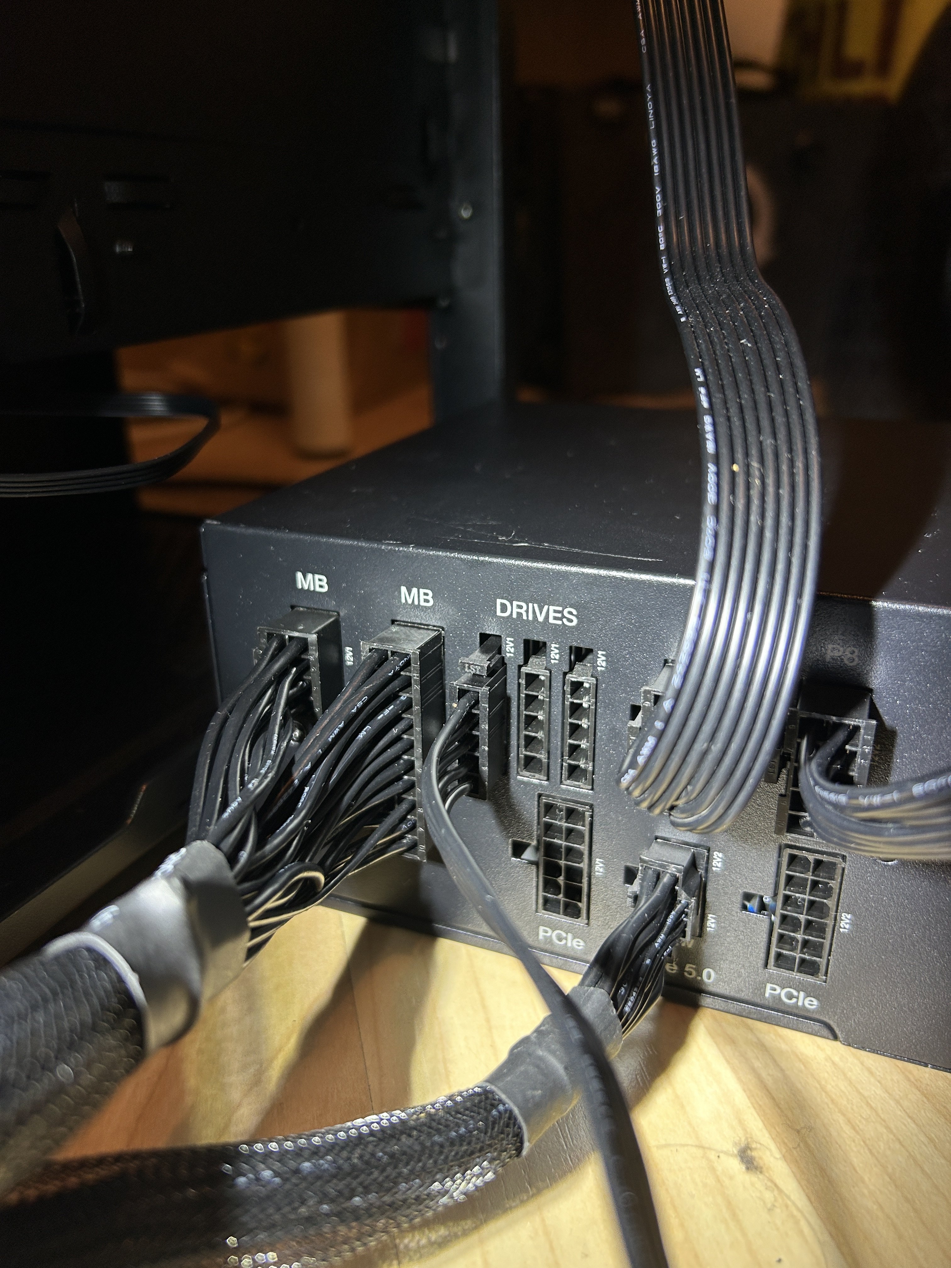

Sieht für mich ein bisschen so aus, als ob das PCIe Stromkabel netzteilseitig nicht ganz eingerastet ist. (Auf Bild 2 sieht es so aus als ob die Haltenase nicht parallel zum Stecker ist und in Bild 3 sieht es für mich wie ein kleiner Spalt aus).
Kann aber auch täuschen, ist auf solchen Bildern immer schwer zu erkennen.
Evtl. ist ein Aufbau ausserhalb des Gehäuses auf dem Motherboardkarton zielführend?
Reaktionen: mabehere, Azghul0815 und SpartanerTom
