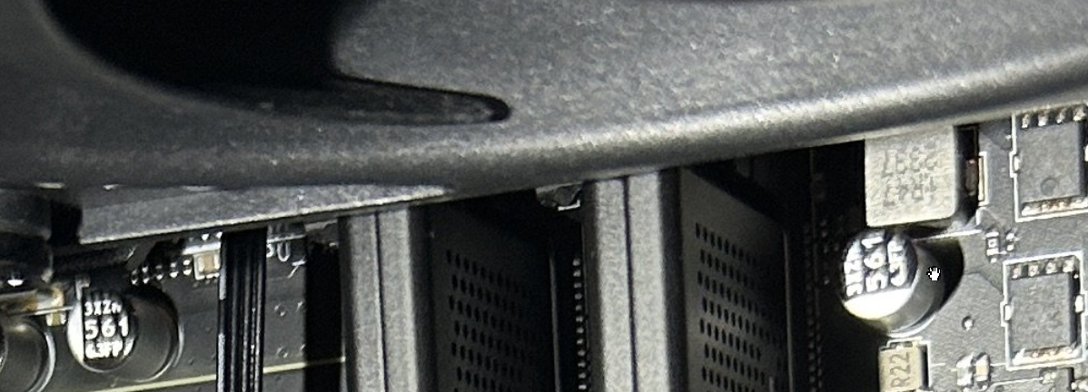

Liegt die Karte auf den Ramriegeln auf, oder ist da Platz zwischen?
@Blende Up Das ist doch ein Radiator oder sonstiger Lüfter? Das ist nicht die GPU.
Trotzdem gut entdeckt.
Ist der Radiator aber berühren sich nicht, nur sehr knapp.
