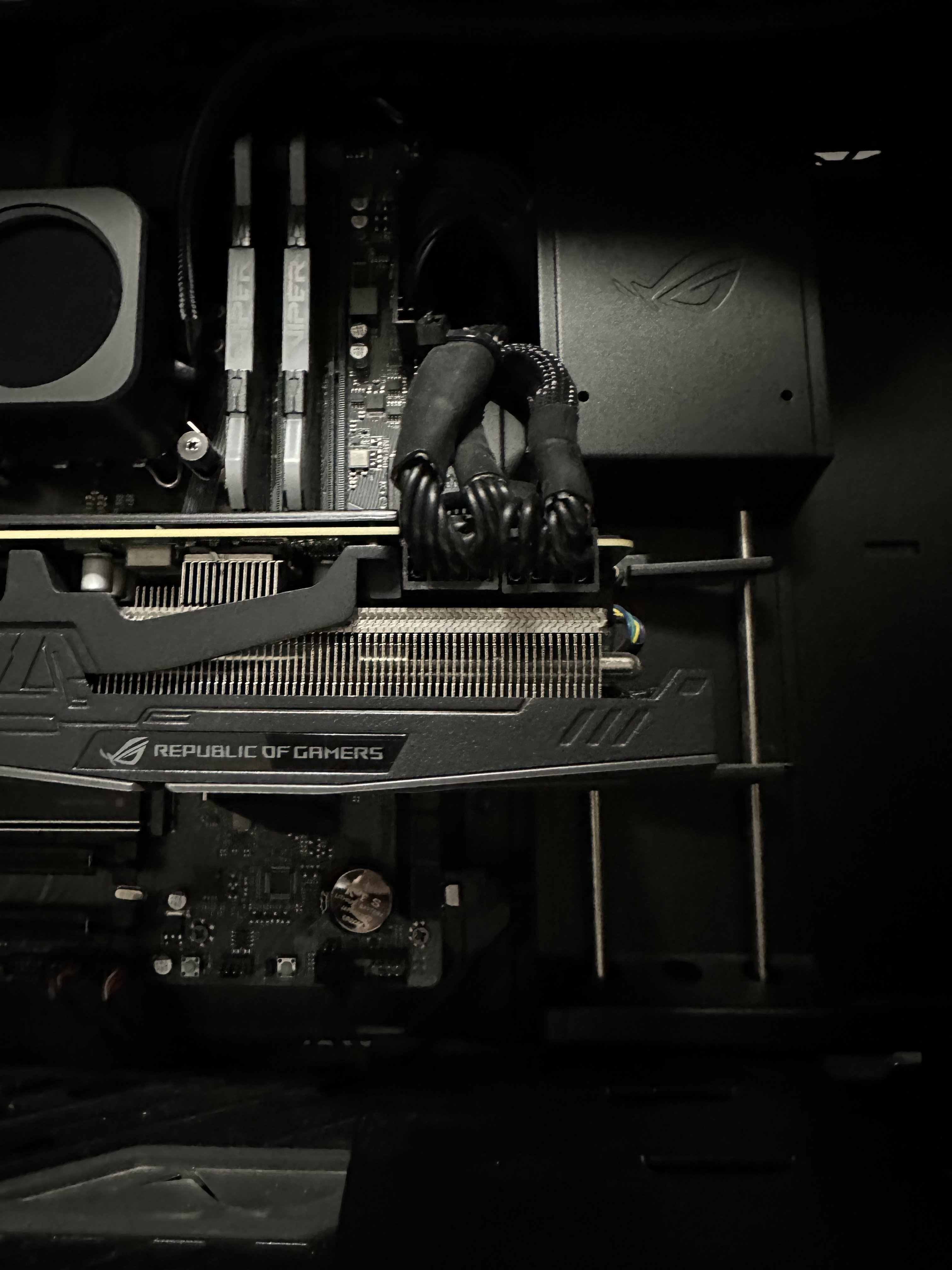

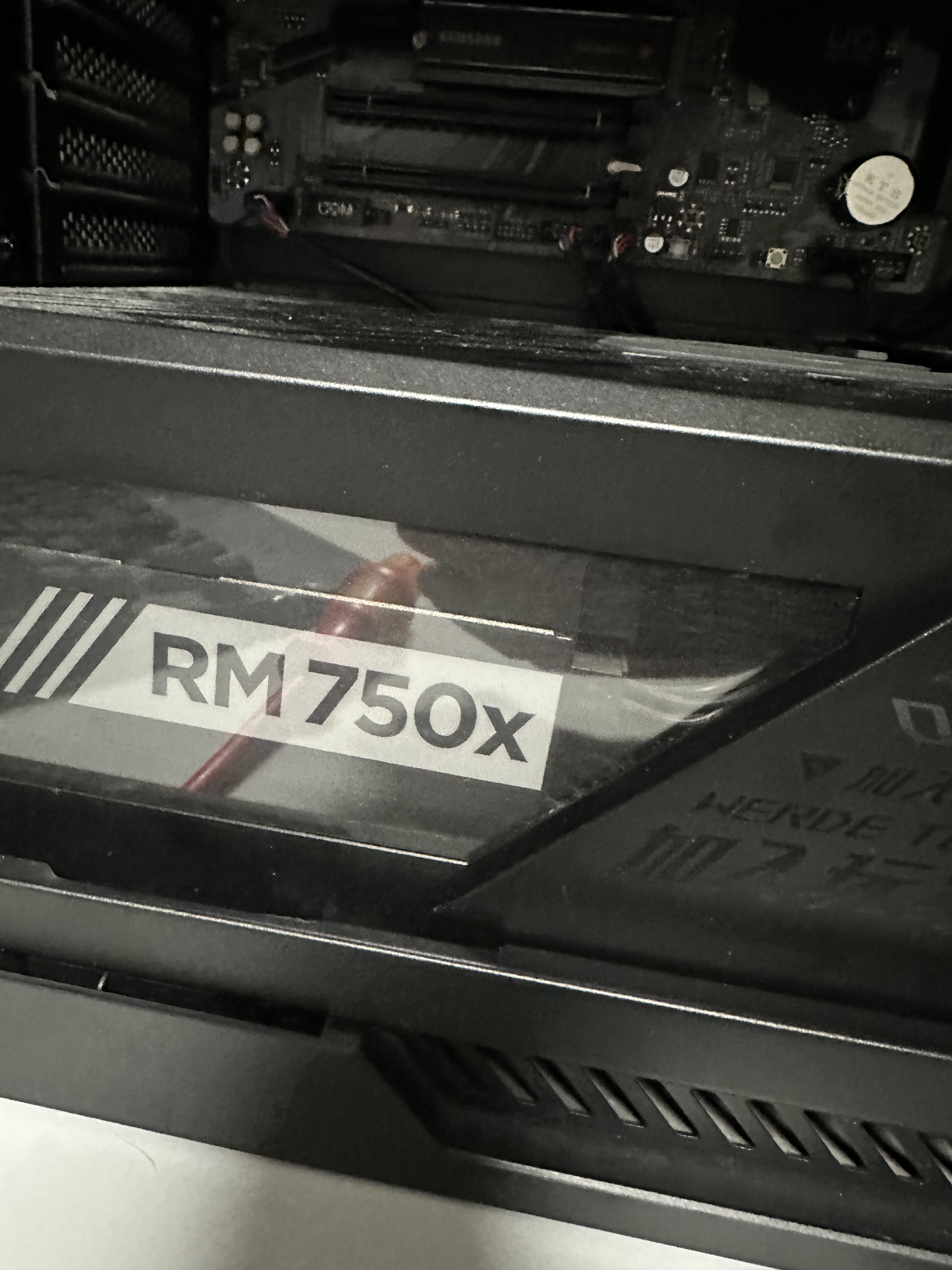

Hallo zusammen
Ich bin leider nicht der beste was das zusammenbauen der Komponenten angeht
Ich habe aktuell eine 2080 RTX und möchte dies mit meiner neuen Grafikkarte RTX 4080 ersetzten
Muss ich dafür extra ein Kabel kaufen oder kann ich einfach die aktuellen Kabel an der 2080 entfernen und in den 4080 Adapter einsetzen ?

Welche 4080 ist es denn? Ich hatte noch keine in der Hand, haben die nicht 16er Pins?
Reaktionen: Puschkin321
12 Pin Adapter nutzen und die zwei Leitungen die jetzt an die 2080 gehen nutzen (+ einen weiteren).
Halt drauf achten, dass alle Verbindungen richtig zusammengesteckt sind.
Man könnte auf die Idee kommen nur von einer der Zwei Leitungen dafür den Y-Abzweig, der mit einem Kabelbinder nach hinten weg gezurrt ist, zu nutzen. Das würde ich nicht machen.

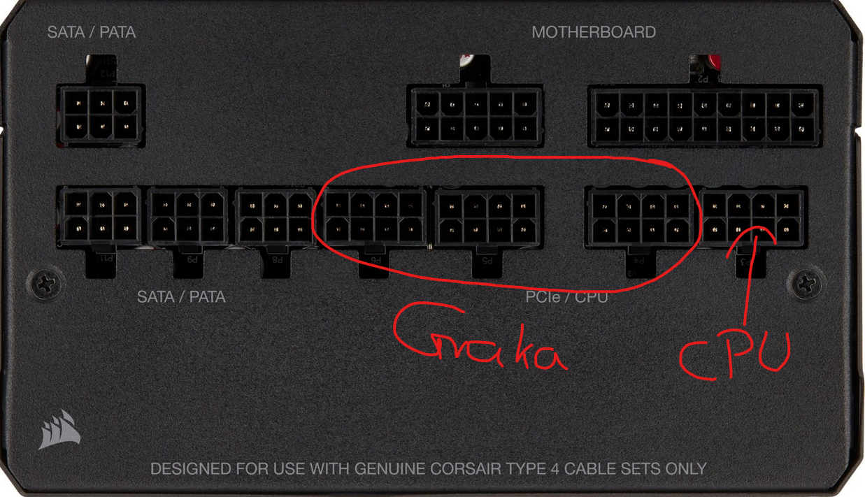

Kannst es ruhig mit dem Netzteil mal versuchen.

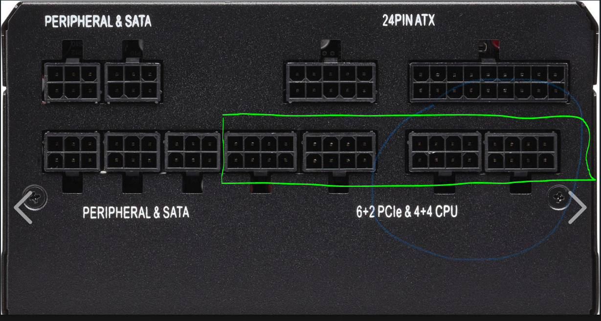

Du hast hier 4 PCIe Anschlüsse, einen brauchst du für die CPU.
Könntest gar 3 separate Kabel nehmen für die Karte, wenn der Adapter das bietet.
Ach, du hast es ja schon so mal in Betracht gezogen (#7)
Ne, @schniggi_de war's.

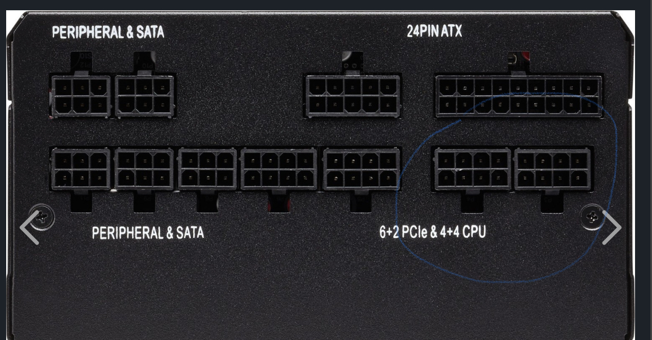

Meine 4080 FE ist erstaunlich genügsam, mehr als kurz 380W Spitze hat sie laut meinen Beobachtungen durch Afterburner nie gezogen, meist bleibt sie zwischen 150W und 250W. Hätte mir auch statt 850W locker ein Netzteil mit 750W kaufen können. Dein Netzteil hat übrigens vier 6+2 Pin Anschlüsse und nicht nur zwei.
