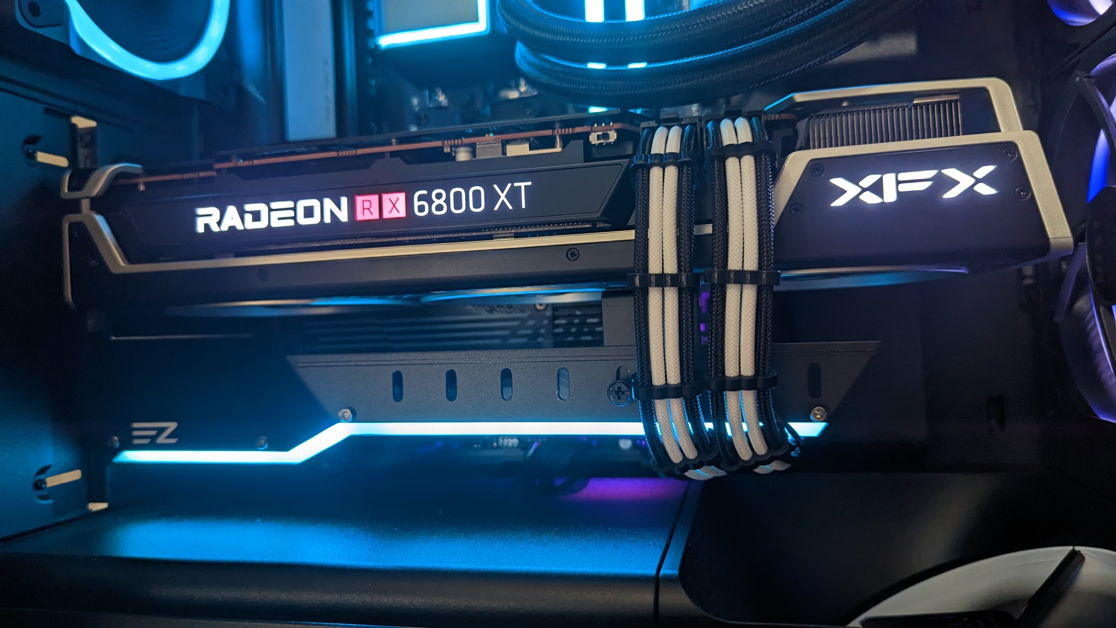

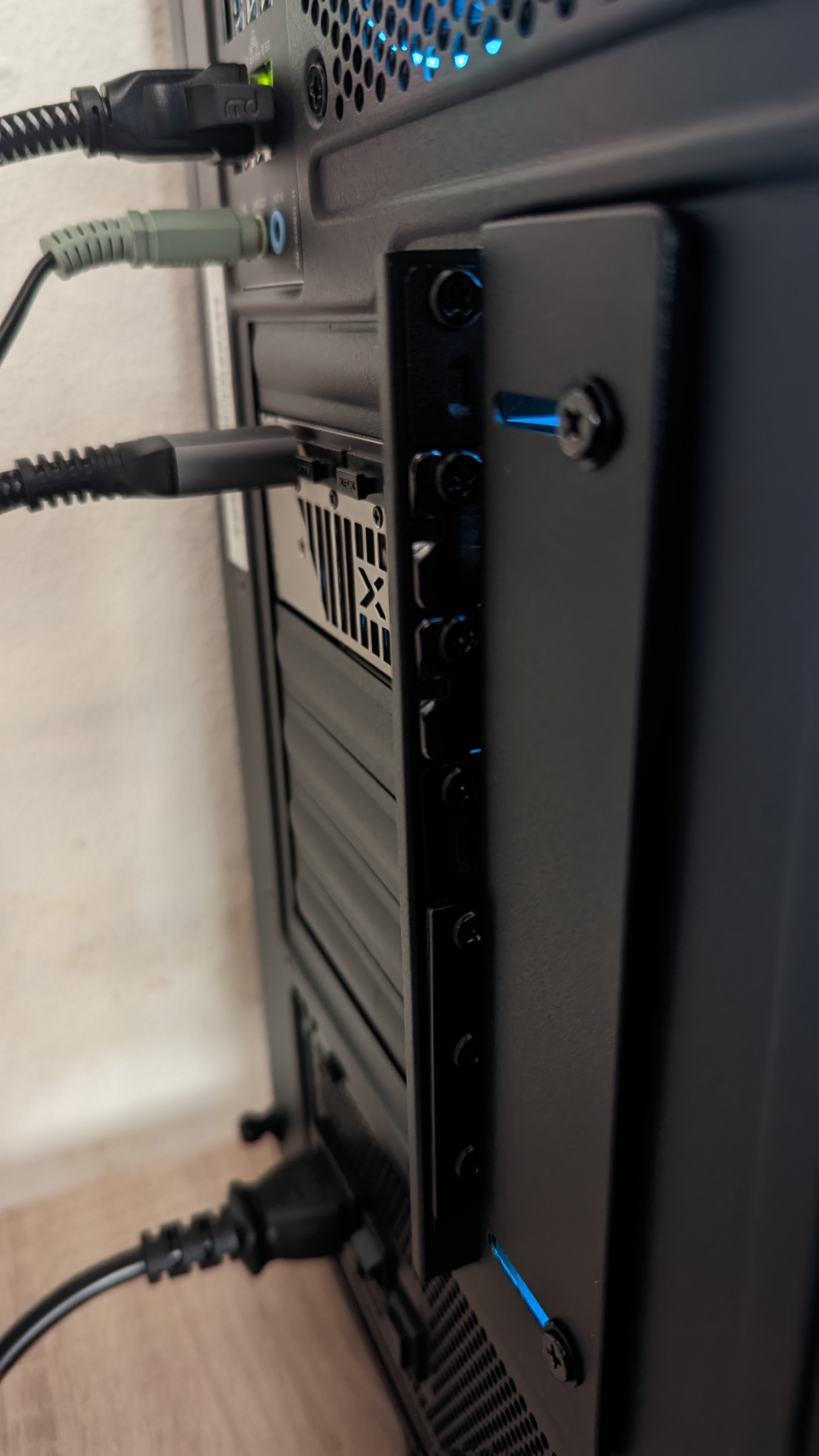

Habe es bei mir dran, wird an den slotblenden befestigt (Bild 3)
Die karte ist 340mm lang und wiegt einiges, glaube so ca 1,8kg

Nein keine Probleme, 3 schauben dran an die blende, die position bestimmen wo die halterung stützen sol und gut ist.
Wird aber eng werden wen du unter der Graka noch was einbauen möchtest.

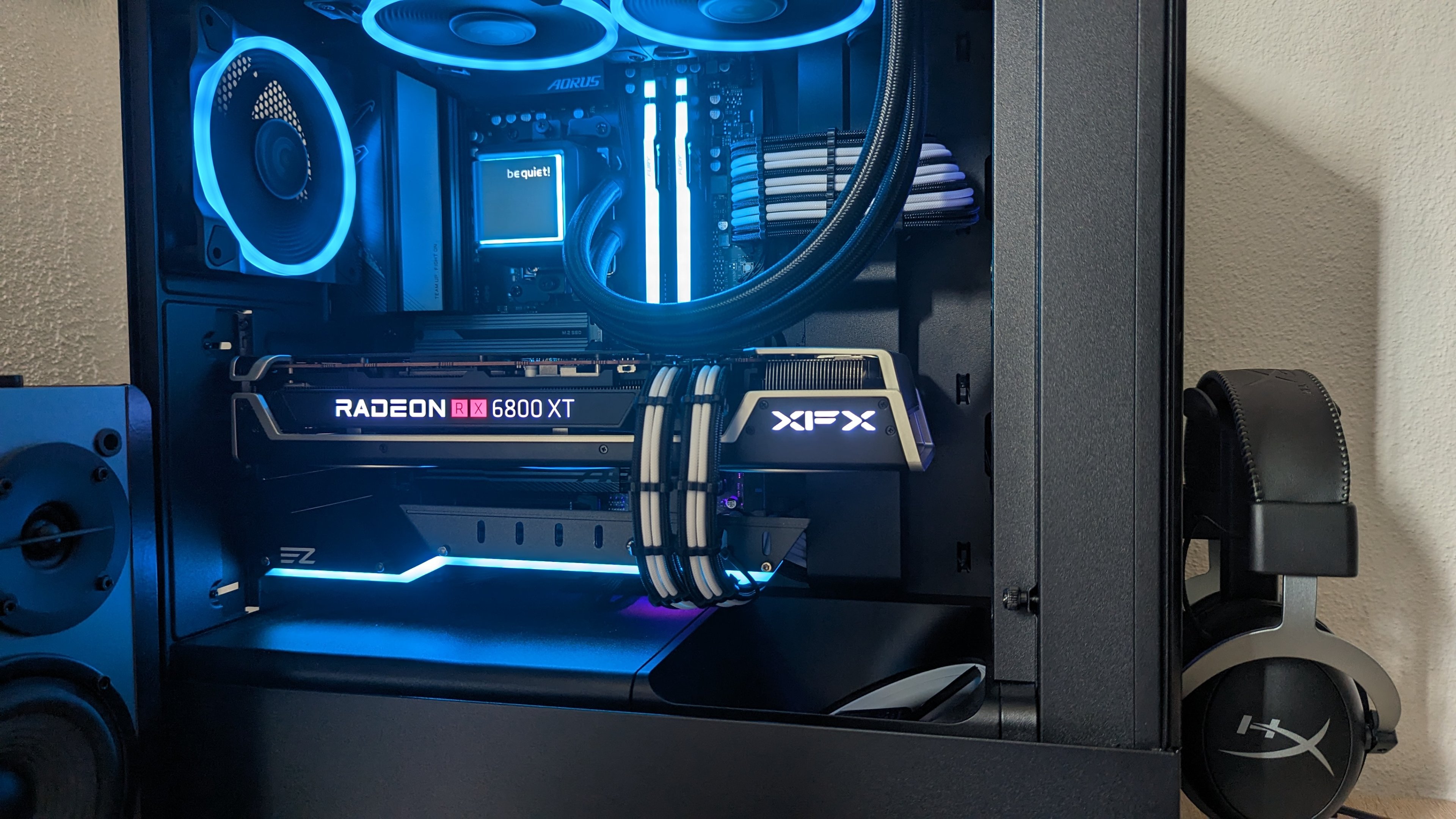

Habe genau die Stütze, die du im Eingangspost abgebildet hast. Funktioniert super. Einfach ordentlich festziehen beim Anschrauben und das Ding hält.
Fals es ein wenig schräg auf dem Bild aussieht, das liegt am Winkel beim Fotografieren. Die Grafikkarte sitzt richtig gerade.

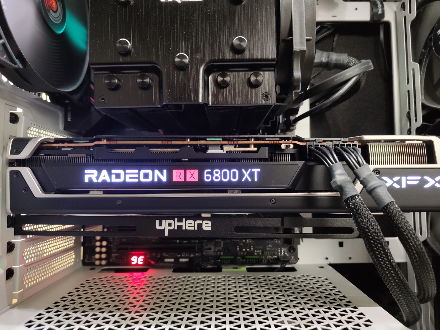

Der upHere-Arm sieht gut aus. Verbiegt der sich nicht beim Gewicht der Graka?
Die UpHere braucht nur einen slot zur befestirgung, und hast dan mehr platz wie es aussicht.
Würde eher die Bestellen wen die Soundkarte noch rein sol.
Da verbiegt sich gar nichts. Zumindest nicht der Länge nach. Wenn ich natürlich selbst "handanlegen" würde, bekommst das Ding sicher verbogen, aber das Gewicht der Grafikkarte hält das locker aus. Einfach mit 3 Schrauben an der PCIe Blende, zusammen mit der Graka befestigen, fertig.

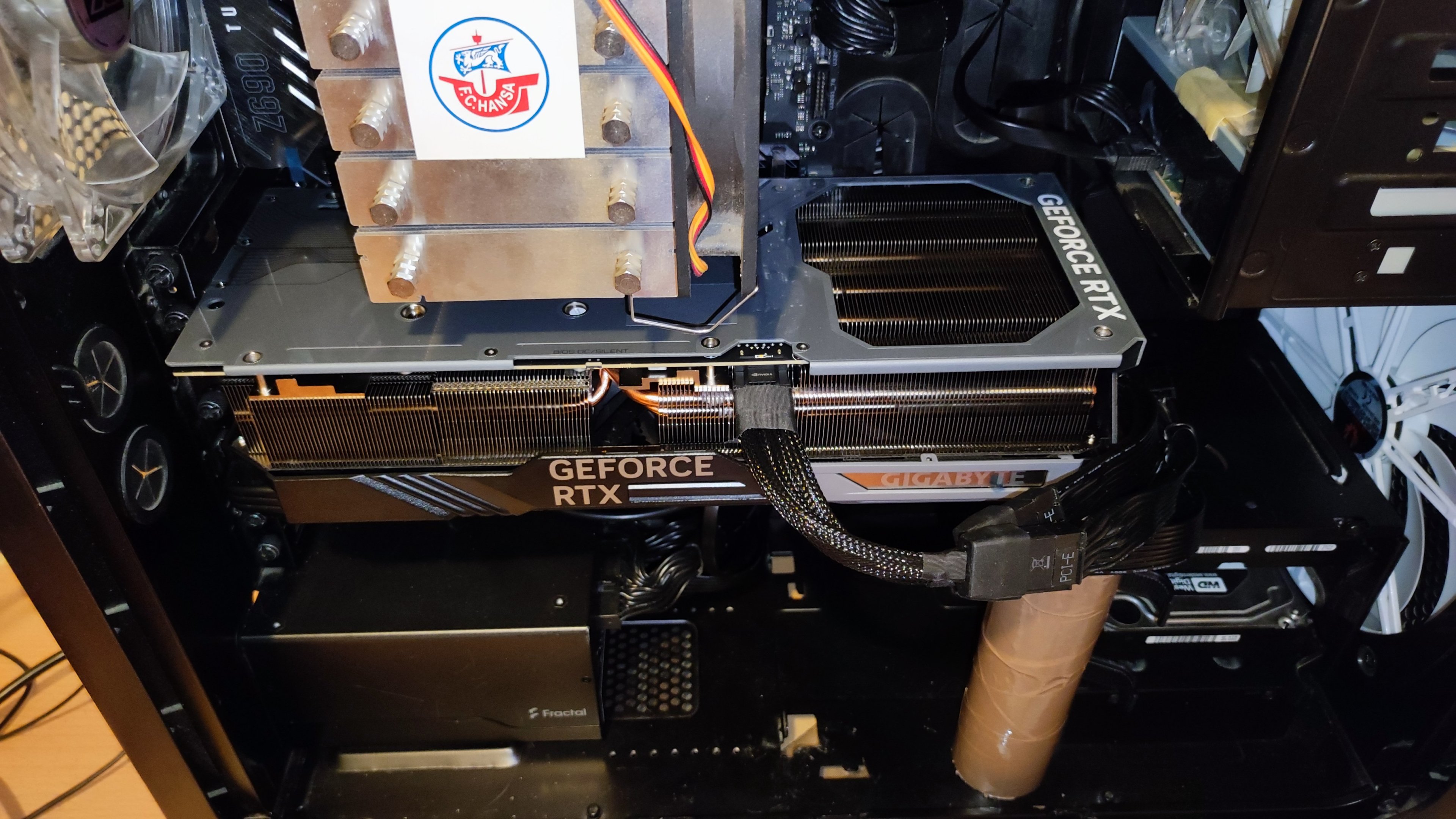

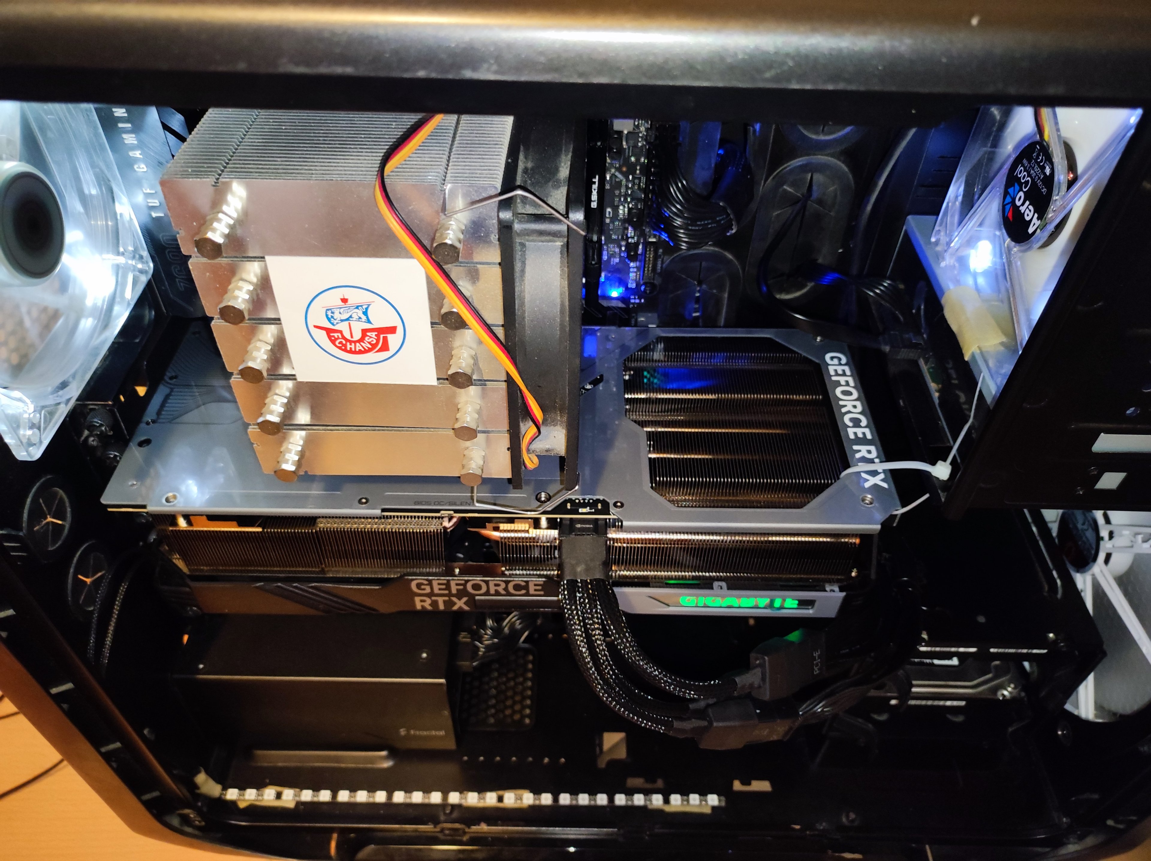

Ich verwende ein leere Küchenrolle, der Länge angepasst. Die Halterung von der 4080 von Gigabyte passte nicht, 5,25"-Schacht im Weg. Zeitweise habe ich die Karte auch mit Kabelbinder festgezogen. Da hat es sogar gerecht, eine Slotblende vom Gehäuse mit Moosgummi zu bekleben, somit die Grafikkarte links mit der schwarzen Plastikeinfassung der Lüfter auf den Slotblenden vom Gehäuse aufliegen konnte, sodass Stütze und Kabelbinder weg konnten. Die Grafikkarte hatte nur eine Doppelslotblende verbaut, siehe hier: https://gzhls.at/i/38/03/2843803-l1.jpg Daher ging das mit dem Moosgummi.
Die Karte ging aber zurück und ich warte auf die MSI Suprim X, wo ich dann die Haltestange nutzen kann: https://gzhls.at/i/63/86/2816386-l8.jpg Falls die zu wabbelig ist, kann ich dann immer noch die Küchenrolle nehmen, bzw. eine neue machen, falls die Dicke der Karte anders ist.
