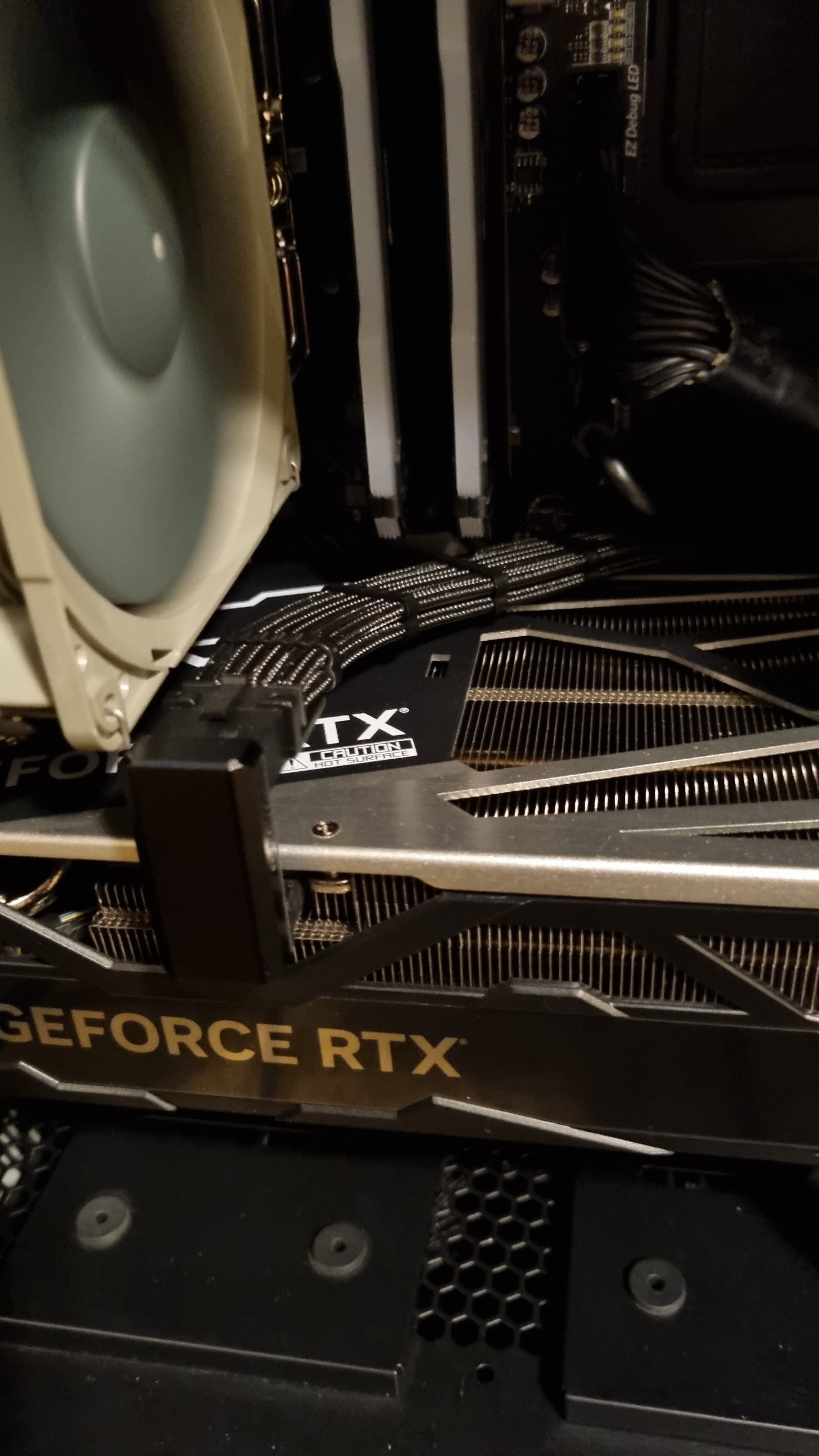

Hab den original Adapter nicht verwendet da es in der Tat unberechenbarer Müll ist. Zu nahe am Stecker gebogen und das Ding ist kaputt. Hab statt dessen diese Lösung von Kabelmod. Man muss nur das richtige Kabel für sein Netzteil raussuchen und den richtigen 180 Grad Winkeladapter wenn man sein Kabel nach oben über die Backplate führen will. Kein geknicktes Kabel mehr..... :jumpin:
Wird auch meine Lösung bei der Asus Noctua RTX 4080 sein. Mir stinkt dieser Anschluss auch. Ich habe jetzt aber auch keinen Bock mehr ewig zu warten, bis was anderes kommt. Zusätzlich überlege ich mir dann noch die Stecker an den Stellen wo sie zusammen kommen mit einem Doppelseitigen Klebeband zu sichern. Darüber dann sauber zugeschnitten schwarze Folie für Optik. Somit löst sich dann genau null was.
Was für eine Ironie denn das Kabel auf deinem Foto könnte man problemlos biegen da jede "Ader" einzeln ist.
Problematisch wird es wenn die Alle fest zusammen sind weil dann wird der Weg für die äußeren Kabel länger.
Bei denen entsteht quasi eine Zugwirkung im Stecker und wenn die ein Stück raus rutschen dann fehlt Kontakt.
@0ssi
Ja, allerdings müsste man die Adern dafür auch schon nebeneinander legen bzw. auf beiden Enden des Kabels umgekehrt biegen - beides ist machbar, aber...
Im Grunde hätte man diesen Stecker sei es nur wegen der Breite der GPUs direkt als 90° bringen müssen - hätte einigen Ärger gespart...
