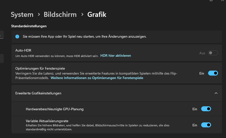

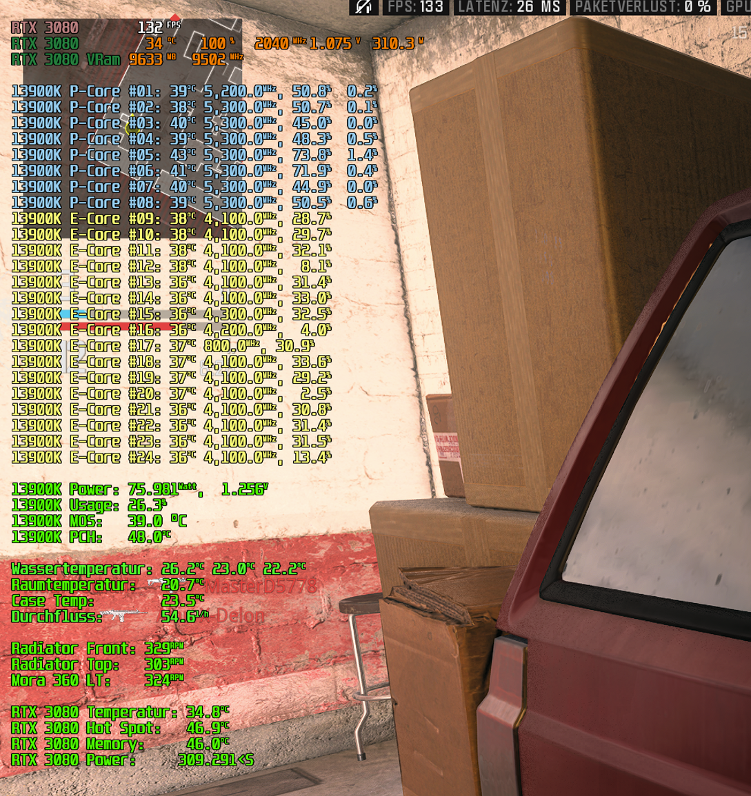

Mein 13900K läuft auf Stock und die P-Kerne erreichen um die 5,3 - 5,5 GHz. Die E-Kerne lasse ich mitlaufen, weil sie sich dann auf Hintergrundaufgaben richten können.

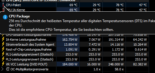

Wenn du ein Limit gesetzt hast, solltest du dich nicht wundern, wenn der Prozessortakt niedriger ausfällt, weil dann eine gewisse Leistungsaufnahme nicht überschritten werden soll. Mit dem neuen Bios bekommt der Prozessor auch nur noch 307 Ampere und das hat zur Folge, dass die P-Kerne nicht mehr auf 5,5 GHz kommen und etwas heruntertakten müssen.
In meinem Fall habe ich P1 und P2 auf 253 Watt stehen, da ich mit meiner custom Wakü keine Probleme mit der Temperatur habe. In Games erreiche ich in der Regel nur um die 100 - 120 Watt und nur in einzelne Fälle auf etwa 160 Watt. Dadurch laufe ich in keine Leistungsgrenze und der Prozessor taktet daher bezüglich der Leistungsaufnahme nicht herunter.

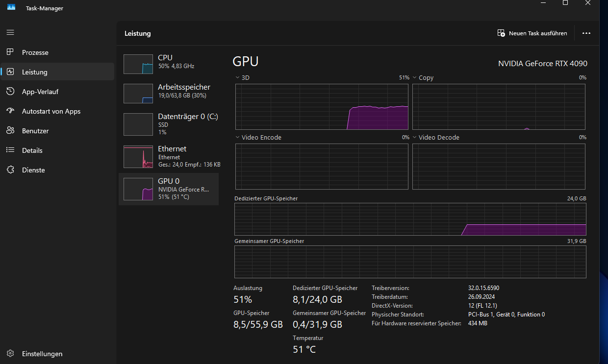

Mein Problem ist, dass meine GPU nicht die volle Auslastung erreicht und sich mehr auf die CPU verlässt. Deshalb wird mein Spiel unflüssig. Mein Kollege hat eine 4090, und die hat oft 97 % bis 99 % Auslastung, während die CPU nur 30 % Auslastung hat.

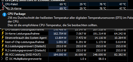

Was für Limits hast du für P1 und P2 stehen? Lässt sich auch über HWInfo auslesen.
Du hast sicherlich hierzu was Niedriges bestimmt und wenn du die E-Kerne deaktivierst, fällt die gesamte Leistungsaufnahme des Prozessors ab. Denn die E-Kerne laufen nicht mit Luft, sondern auch mit Strom und wenn du den Hahn zudrehst, dann wird der Prozessor auch so stark heruntertakten, bis die Leistungsaufnahme, was hierzu bestimmt wurde, nicht überschritten wird.

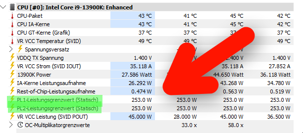

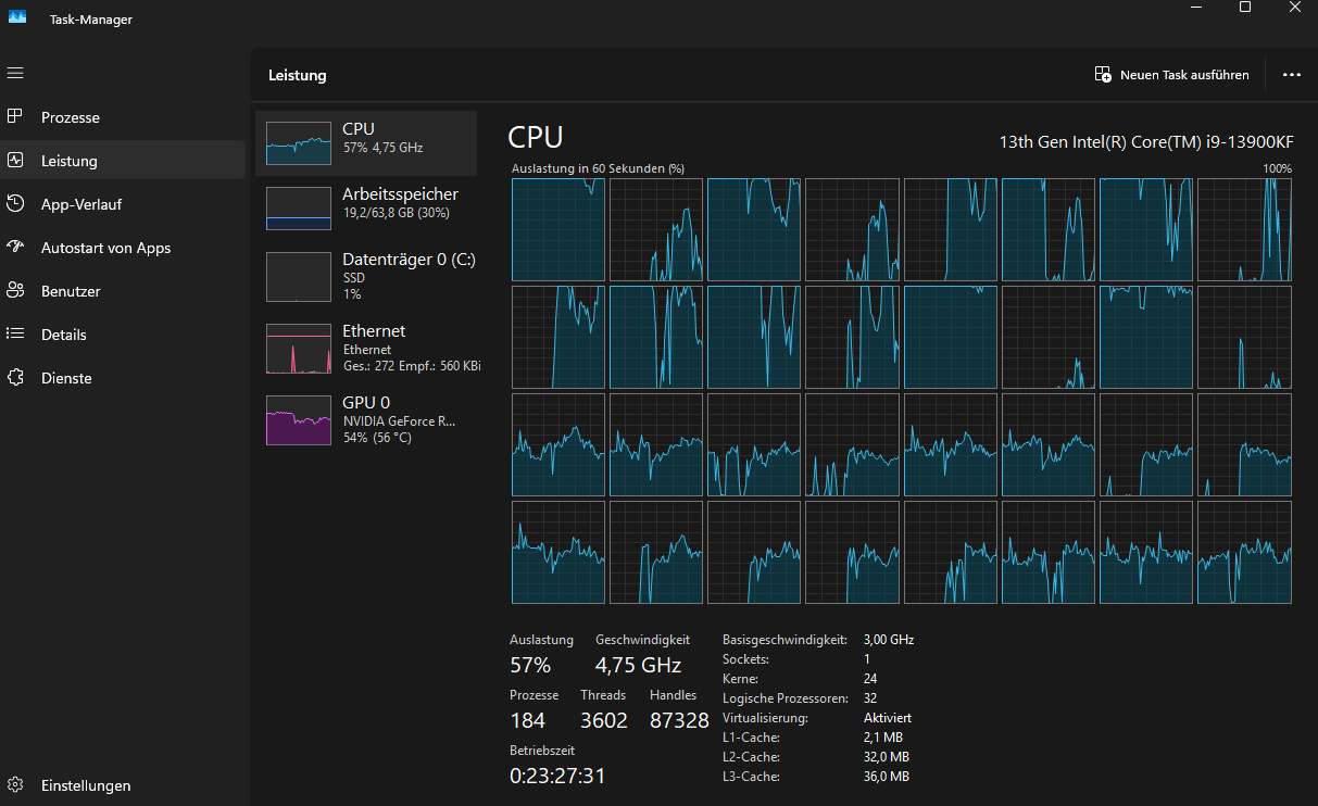

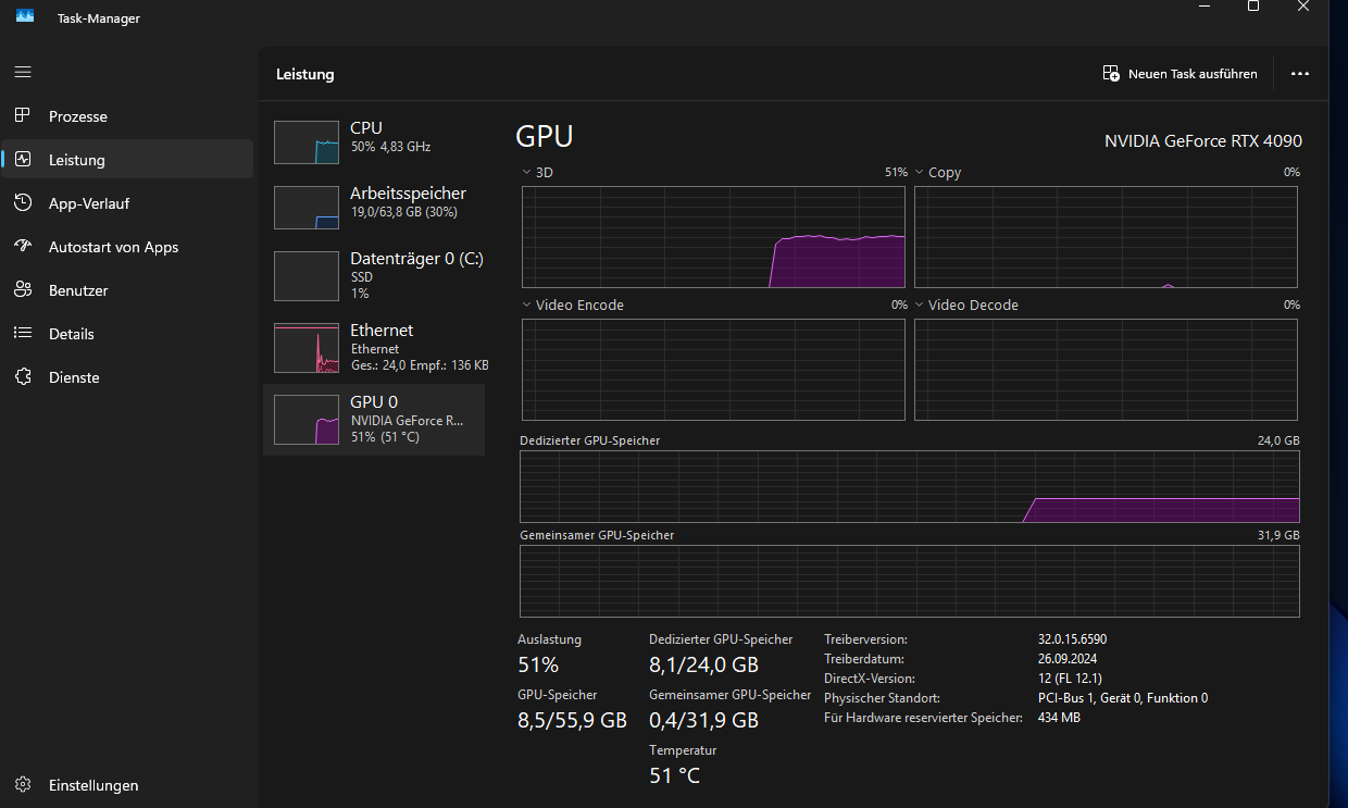

leute habe grade mit spiel an ist es echt normal das beide gleiche auslastung haben ?

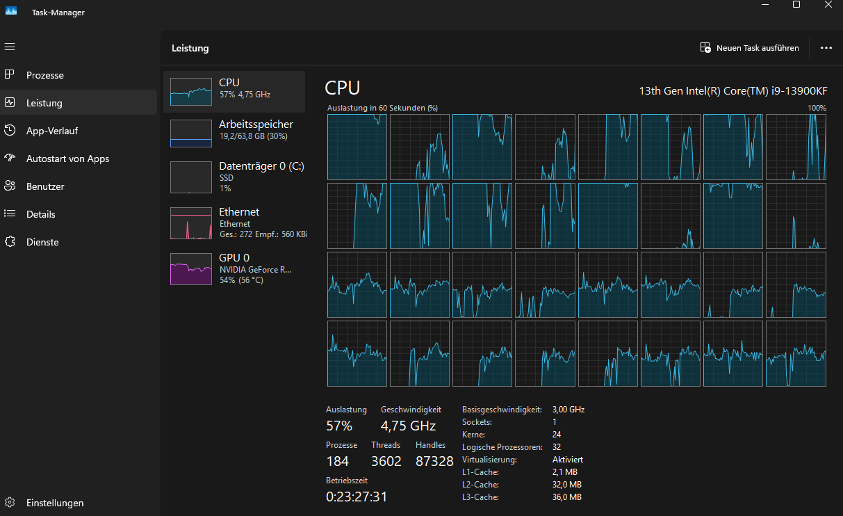

F1database schrieb:
In der Grafik des Taskmanager für die CPU -> Rechsklick -> Graph ändern in -> logische Prozessoren. Und dann mal ein Screenshot während dem Spiel posten
so meinst du oder ?

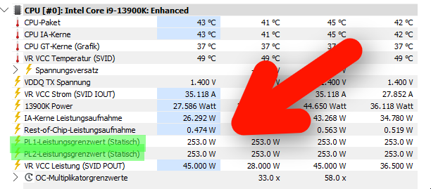

P1 und P2 laut HWInfo ist keine Auslastung, es ist die Leistungsgrenze, die gesetzt ist. Das neue Bios Update setzt beide mit Default auf 253 Watt. Das ist aber soweit in Ordnung, denn bezüglich des Taktverhaltens, wenn die E-Kerne abgeschaltet werden, bestand die Vermutung das hier eine viel niedrigere Leistungsaufnahme manuell gesetzt wurde.

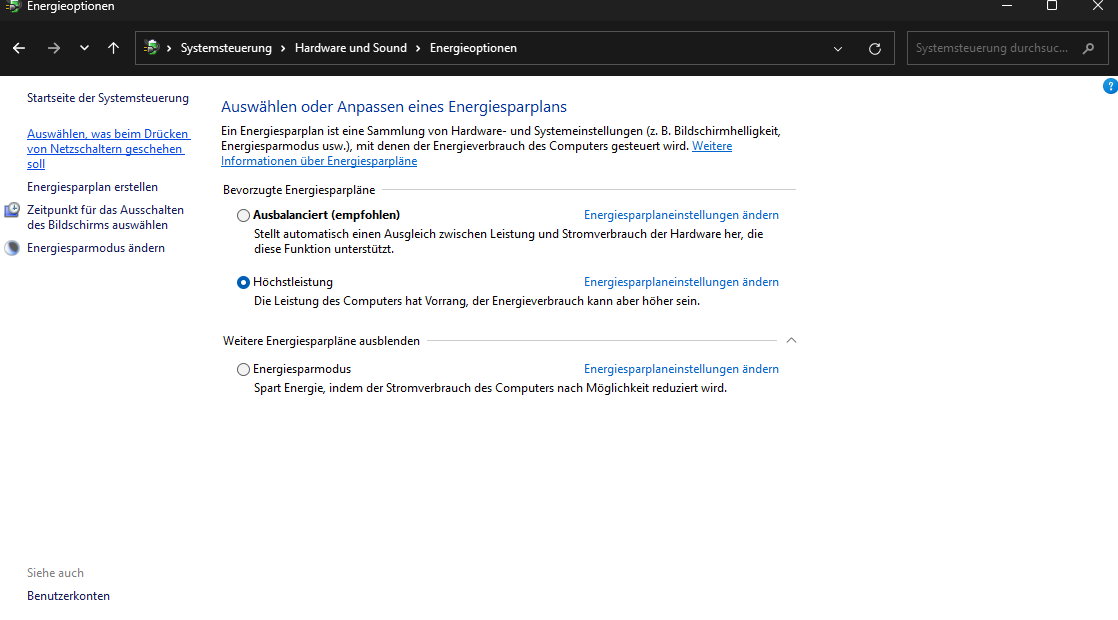

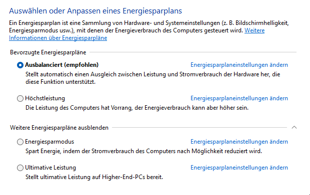

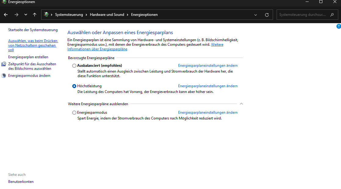

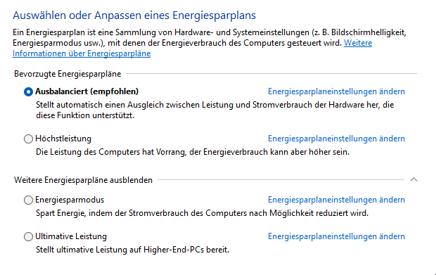

Hast du das Energiesparen auf Ausbalaciert stehen?

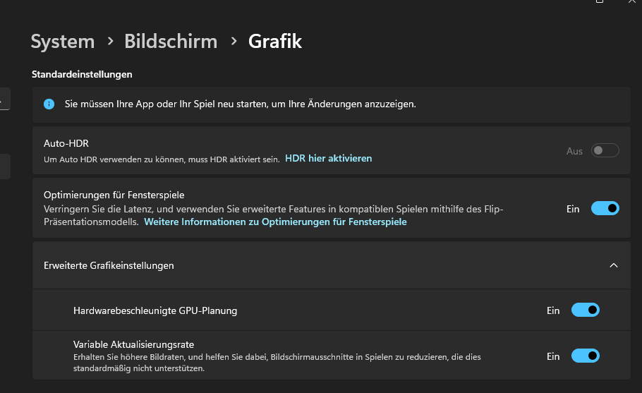

Die Tatsächliche erreichte Leistungsaufnahme kann ich nicht sehen, da hast du die Sprechblase davor stehen.
also die e cores sind grad alle an weil einer gesagt hat ich soll sie an lassen auch wenn ich weniger ghz habe

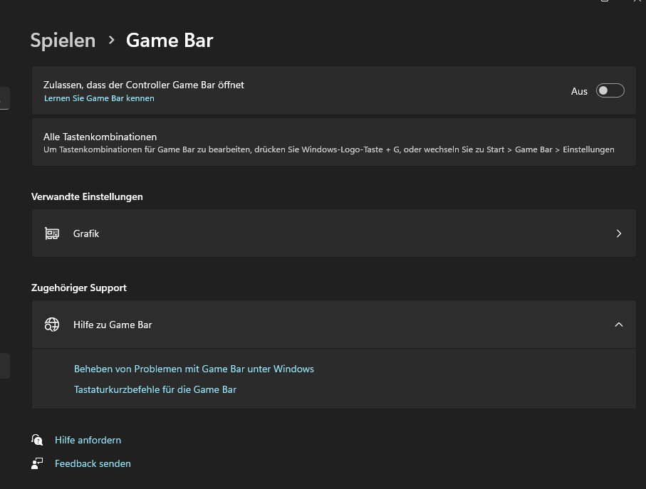

Ob Hochleistung oder Ausbalanciert ist unter Last egal.
Der Unterschied liegt aber darin, dass mit Ausbalanciert mit Idle/Office der Takt und die Spannung reduziert werden und der Prozessor weniger Spannung zieht. Deine Systemeinstellungen unter Windows sind mit meinen identisch.
Setze mal dein Bios zurück und dann mal erneut das Taktverhalten austesten.
Deine Arbeitsspeicher auch mal mit und ohne XMP-Profil austesten.
