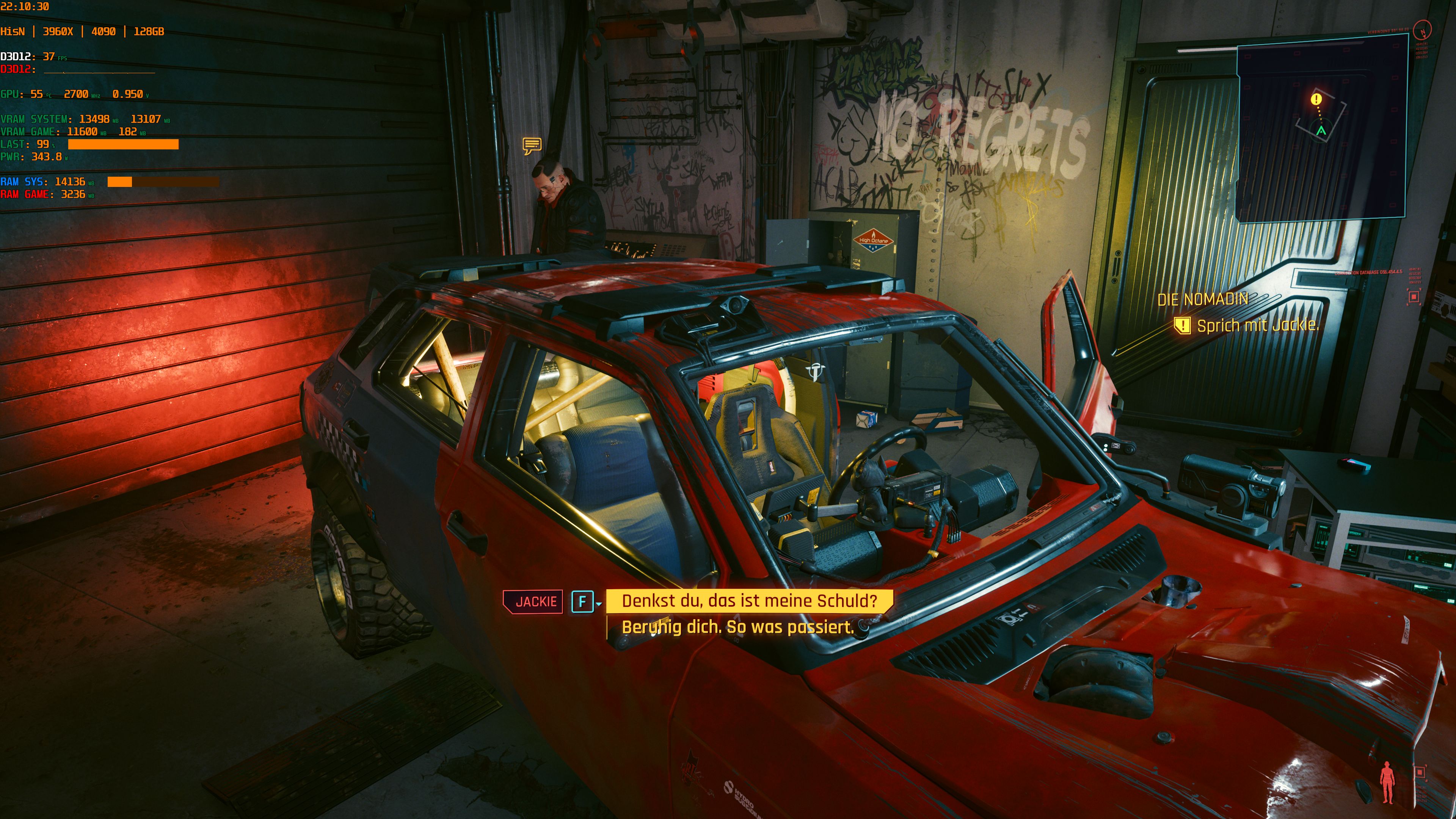

LetsRockTQ schrieb:
Normalerweise ziehen die Karten in Cyberpunk in 4K über 400 Watt
DAFUK
Das Corsair-Cabel, das ich bekommen habe ich Schrott^^
Oder doch nicht?
Ach nee .. UV. Ich sollte meine Bilder besser anschauen^^

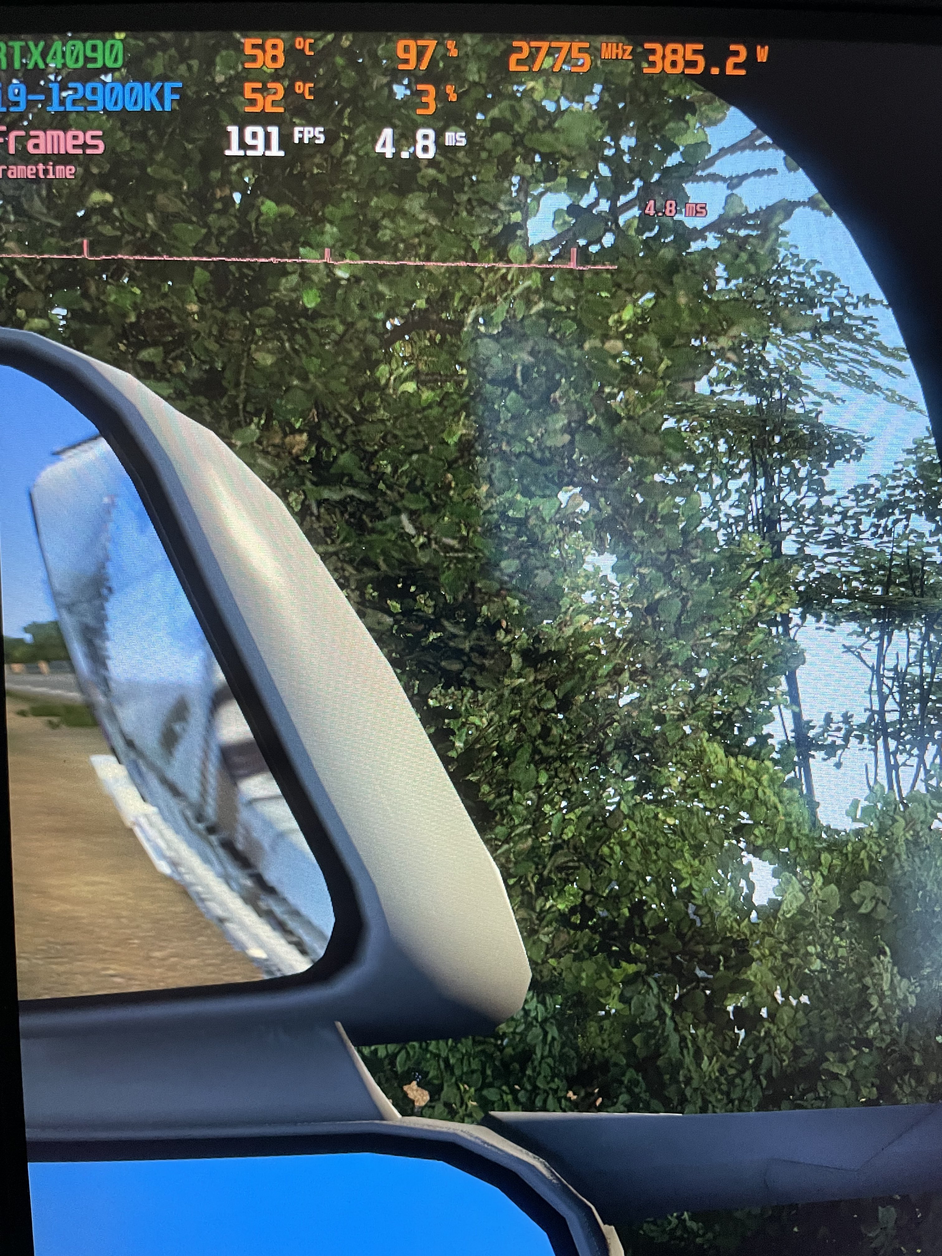

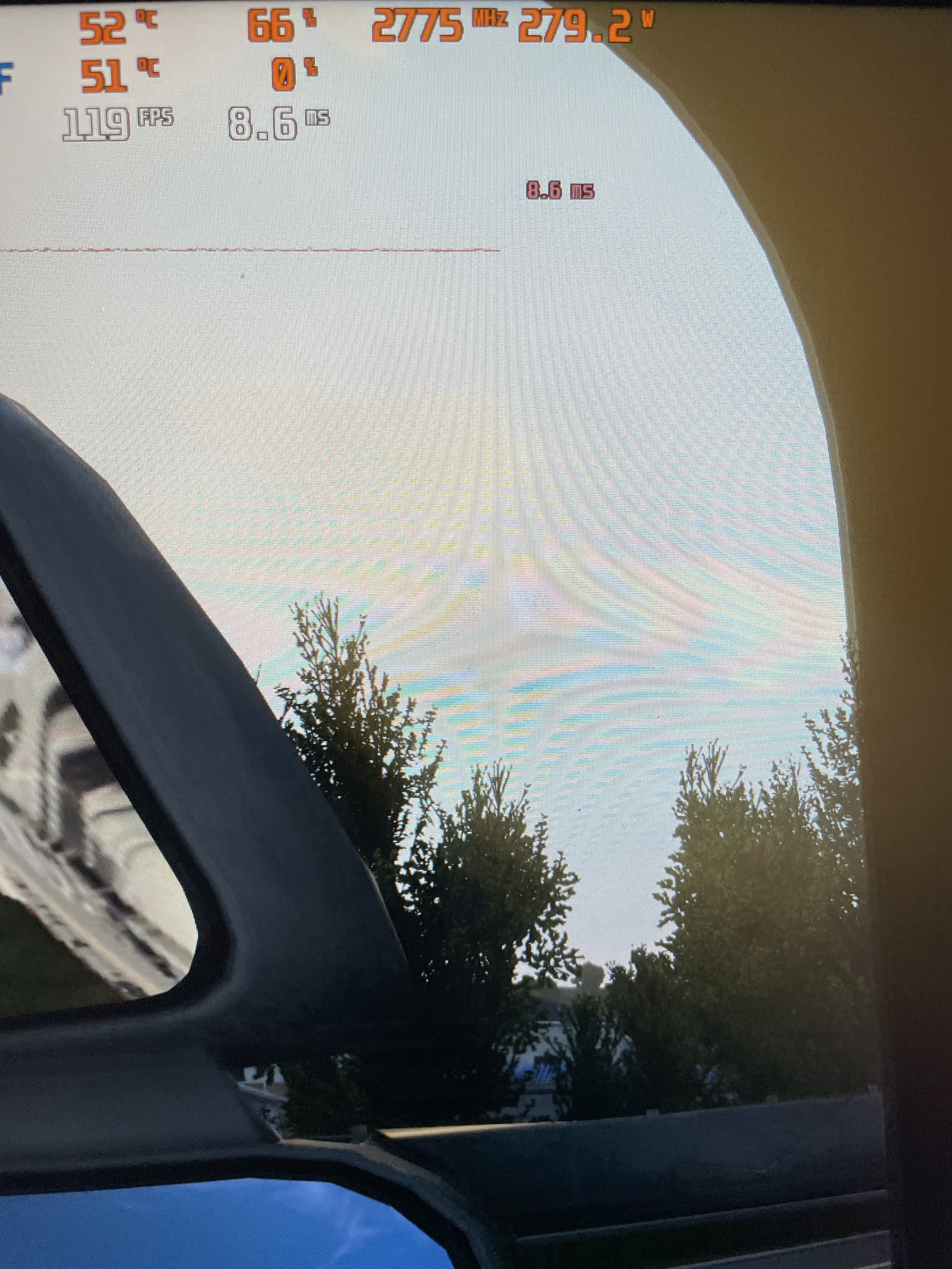

Hi, ich habe so ein ähnliches Problem, wenn ich ein Spiel anfange läuft die 4090 auf 100% Auslastung und nach kurzer Zeit fängt die Auslastung dann an zu schwanken zwischen 60 und 90 Prozent das mit der Auslastung wäre ja nicht so wild das Problem ist halt das die fps auch runter gehen. Könnte es an dem adapterkabel liegen ich hab das Original Kabel nämlich auch getauscht hier mal zwei Bilder vom Spiel.

Es könnte aber genau so gut am uns unbekannten Spiel liegen.
Oder daran dass Dein RAM voller wird als gesund ist.
Oder daran dass immer mehr Multiplayer-Spieler Deine Session bevölkern.
Es könnte daran liegen dass Deine Graka nicht im 1. Slot steckt, oder nicht richtig im Slot.
Und da gibts bestimmt noch mehr woran das liegen könnte. Du hast den Rest vom Thread hier angeschaut?

Liegt am Game. Uralte Engine die niemals vernünftig multithreaded "verbessert" wurde.
Nur auf DX11 umzusteigen hilft einfach nicht das vernünftig hin zu bekommen.
Da limitiert die CPU. Ganz normal.
Und ja ich weiß, Du hast ne schnelle CPU. Interessiert nur ETS nicht.
Ist Dir noch nie aufgefallen dass die FPS von Deiner Umgebung abhängig sind? In großen Städten gehen sie in den Keller. In nicht zu dolle gepflegten Gebieten wie z.b. Italien ist es ein Genuss zu sehen wie die FPS in jeder Stadt in den Keller gehen.
Das hat nix mit Deiner Graka zu tun. Willst Du mehr Auslastung kannst Du intern die Auflösung hochdrehen oder per DL-DSR die Auflösung hochziehen. Dann gehen die FPS zwar nicht weiter hoch, dafür werden die Unterschiede geringer und die Auslastung der Graka zieht an^^

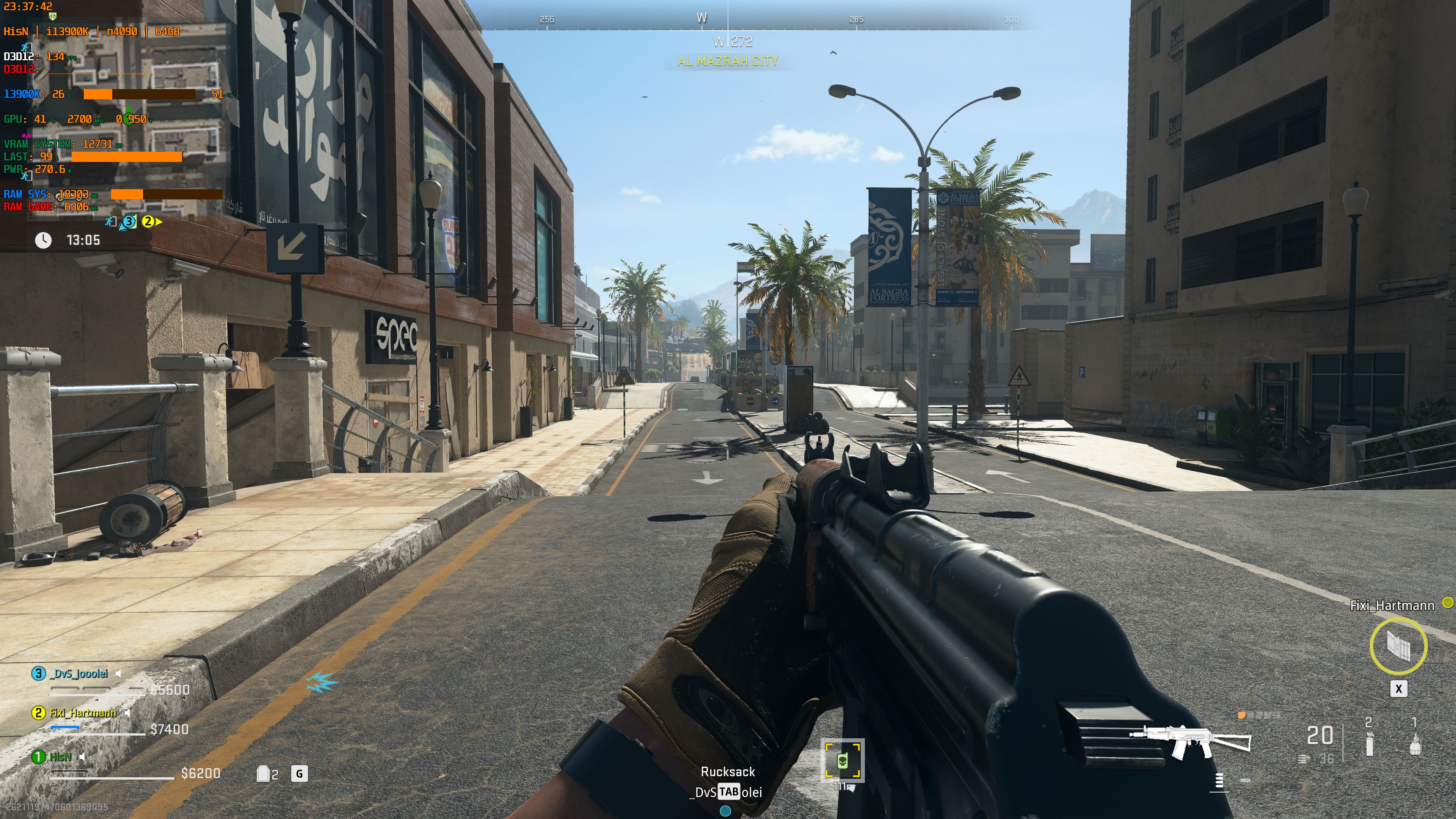

Die Vorschläge hatten leider nix gebracht und nach denen ist irgendwas falsch an meinem System deshalb wurde ich immer unsicherer. Ich würde das aber gerne trotzdem mal testen könnte ich das mit Call of Duty mw2 machen. Zum Beispiel das ich 4K auf wqhd stelle dann müsste die Karte ja trotzdem auf hoher Leistung laufen mit mehr fps oder?

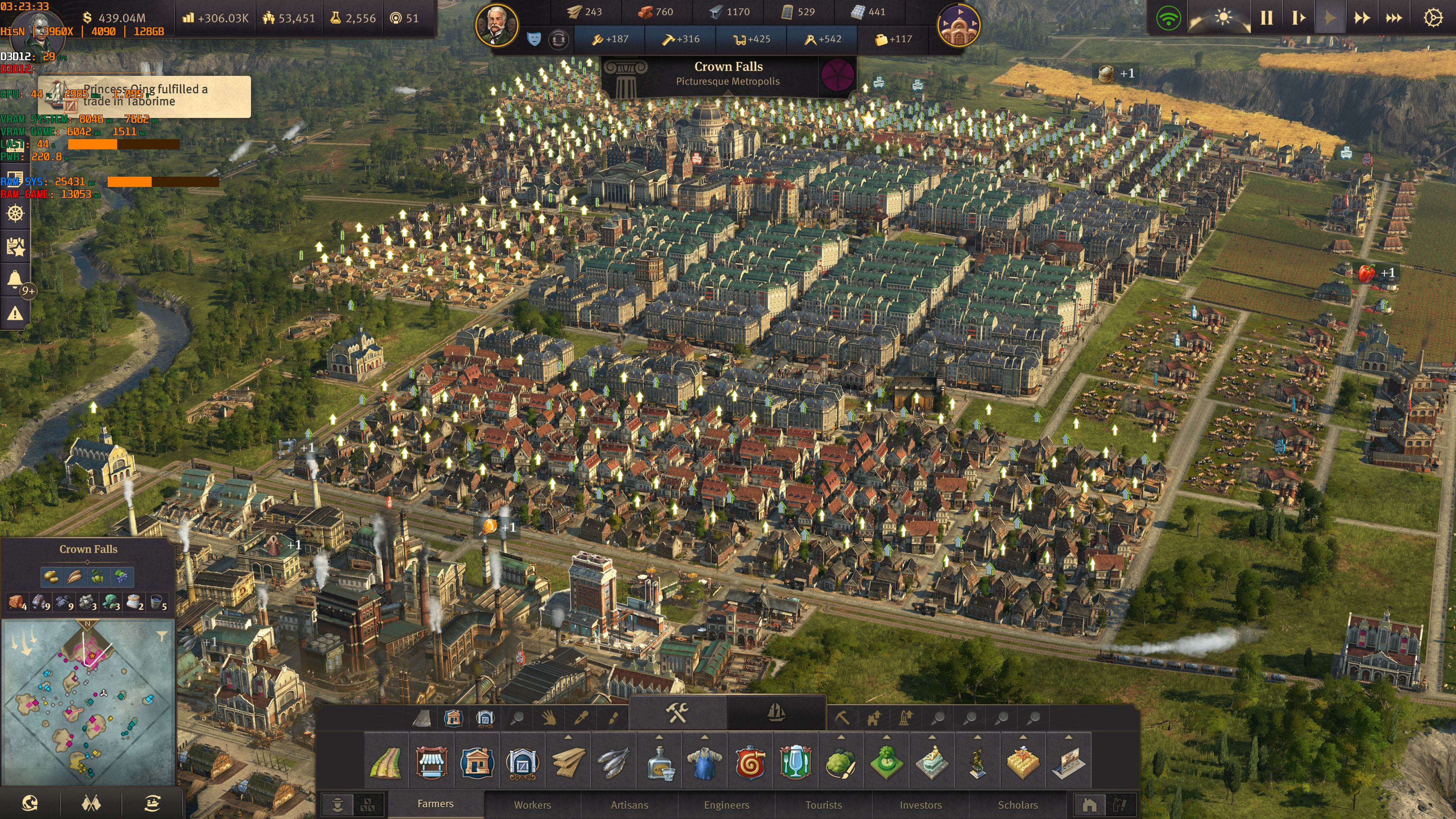

Was mir beim Eröffnungsbeitrag Abgeht ist die Framerate. Wenn ich mit der Auslastung der Grafikkarte nicht zufrieden bin, dann sind es meistens mangelnde Frames.
Z.b. bei Anno 1800, wo die Auslastung, je nach Kamerawinkel und Sichtweite, nur bei 40-50% bei meiner 4090 liegt, es aber dann auch nur 18-20 Frames sind. Da stellen sich mir vor Wut die Nackenhaare auf denn es war egal ob die CPU von einer 5800 auf eine 5950x gewechselt wurde, der Speicher von 32 auf 64gb verdoppelt wurde und die 3080 durch eine 4090 getauscht wurde....Anno hat bei schrägen Kamerawinkel im ausgebauten Kap nicht 1 frame dazu gewonnen, nur die Auslastung hat sich von vorher ~70% auf unter 50% verschlimmert. 🤬
Wenn ich aber die gewünschten 60 oder 120 Frames habe, ist mir die Auslastung doch schnurzpiepegal 😉

Genau so meine ich das wie auf den fotos. deine 4090 ist immer auf fast 100 Prozent je nach Einstellung mehr oder weniger fps. Muss ich später mal testen ob das bei mir auch so ist. Oder ob mich ets einfach nur komplett verwirrt hat und ich mir zu große Sorgen gemacht habe das was nicht stimmt.
Reaktionen: HisN
Du hattest recht danke für deine Hilfe in Cod passt alles. Jetzt bin ich beruhigt😀
Reaktionen: HisN
