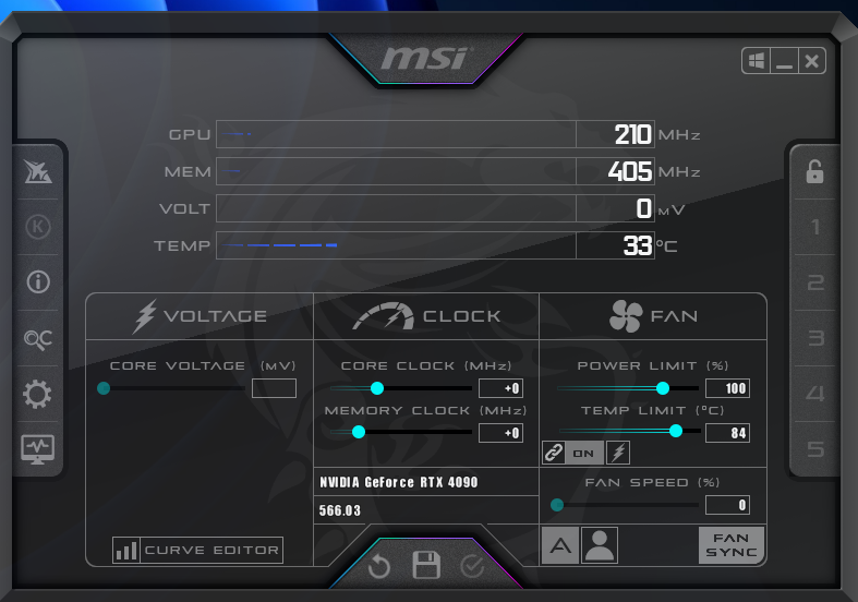

@LiniXXus ok ich lade es jetzt runter wir können auch schnell discord und du sagst mir was ich alles einstellen soll wenn das einfacher für dich ist dann mach ich wenigstens nichts falsch ^^

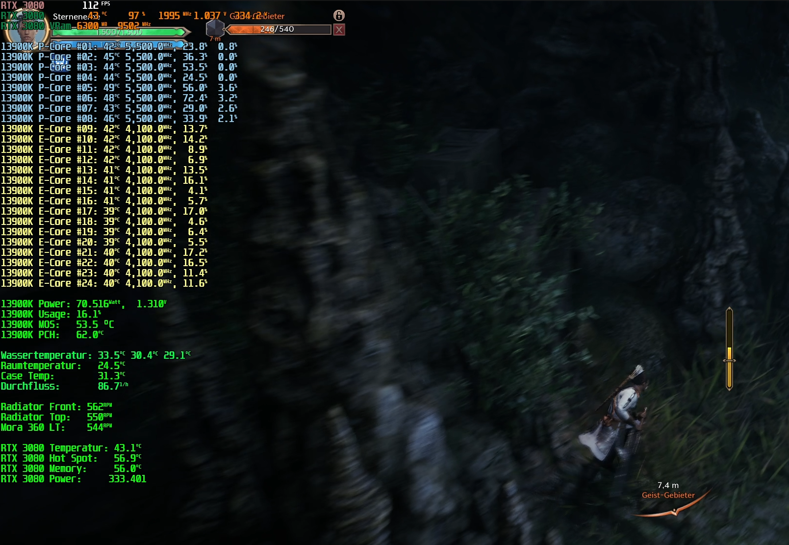

(Video habe ich wieder rausgenommen, da es vom TS nun mit eingesehen wurde. Als Ersatz wurde deshalb aus dem Video ein Screenshot eingestellt.)
Für dieses OSD muss der Afterburner mitlaufen.
Die oberen 3 Zeiten sind vom Afterburner selbst und der Rest kommt von HWInfo.
Es geht mir in diesem Kurztest nur darum, wie sich mein System damit verhält. In den Einstellungen des Spiels habe ich kein FPS-Limit bestimmt und meine RTX 3080 wird voll ausgelastet. Das Taktverhalten der P und E Kerne sind auch so, wie ich es auch aus anderen Spiele her kenne. Grafikeinstellung hatte ich auf Episch.
PS: Kenne das Spiel nicht, daher nicht beachten, wie ich spiele. :D
Wie sich eine RTX 4090 mit diesem Spiel schlägt, kann ich natürlich nicht nachstellen. Denn die RTX 4090 wird den Prozessor noch stärker auslasten und dann stellt sich halt noch die Frage, ob das Spiel die Grafikkarte noch voll mit auslasten kann.
Ich denke, da müsste sich jemand beteiligen, was ein ähnliches System aufgebaut hat und das Spiel auch besser kennt. Mir kam es nur komisch vor, dass deine P-Kerne nicht mehr voll hochtakten, sobald die E-Kerne mitlaufen. In meinem Video habe ich dir daher nur zeigen wollen, wie sich der CPU-Takt verhalten müsste. Denn das sollte sich nicht groß unterscheiden.

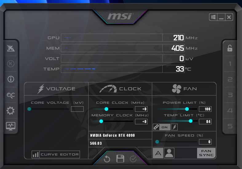

so guck dir das bitte mal an und sag ob alles gut ist oder nicht
