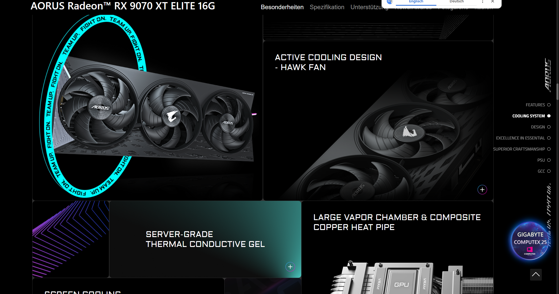

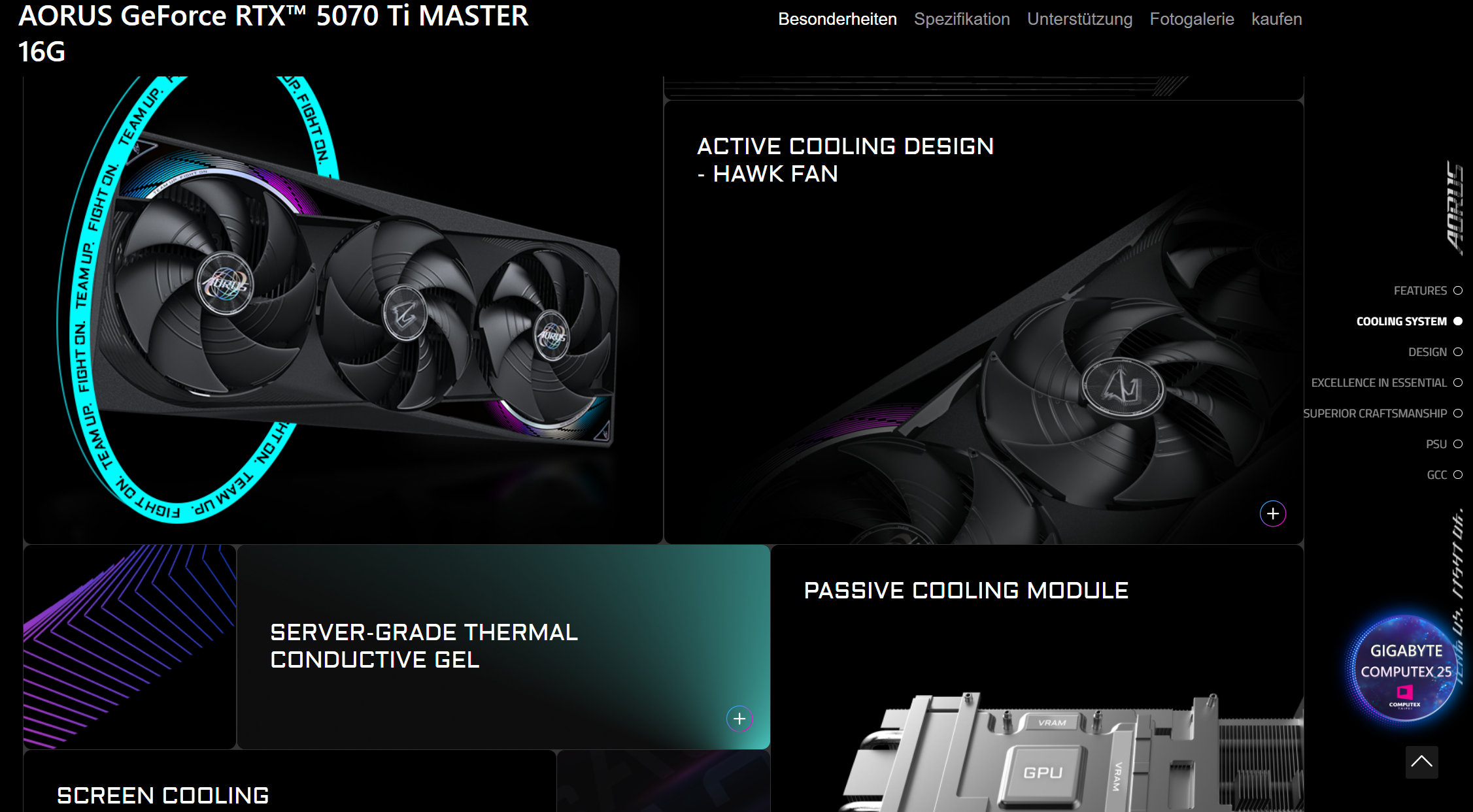

Araska schrieb:
Hmm... wann genau fing Gigabillig mit dem Thermal Gel - Schlonz an?
Wenn ich nicht komplett falsch liege ist das seit der aktuellen RTX 5000er bzw Radon RX 9000er Serie der Fall, zumindest bewerben sie es seither.
