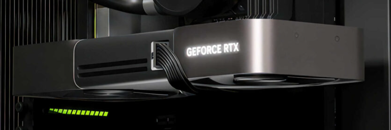

rico007 schrieb:
Der Stromanschluss der 5090 geht in anderen Winkel weg als die deiner jetzigen Karte.
Und selbst wenn es nicht passt, Fenster weglassen und anderes Case kaufen.
Sowie das auf dem Foto aussieht sollte eigentlich passen im jetzigen Gehäuse und das ohne Adapter?
Wahrscheinlich gibt es ein Kabel mit Winkelstecker für dein Netzteil. Das dann einfach nachbestellen.
Sultanrush schrieb:
Wenn ich mit die Cablemod anschaue wird es eben nicht passen, trotz das die 5080/5090 von der Breite kleiner sind als die 3080 TI, wenn die cablemod so aussieht wie auf dem Foto oben.
Deswegen die Frage ob eine RTX 5080/5090 FE im jetzigen Lian Li Gehäuse Platz hat?

Du brauchst doch nur die Abmessungen zu vergleichen. 140mm bei der RTX 3080 Ti Suprim X gegen 137mm bei der RTX 5090 FE. Die RTX 5090/5090 FE ist nicht ohne Grund beliebt für SFF PCs.
Ja sowie das auf dem Foto aussieht würde ich auch sagen das es passen würde ohne Adapter oder sonstiges.
SFF ist gemeint?

Deine 3080 TI Suprim X ist 14cm breit und hat wenn ich mir die Fotos ansehe noch gut 1cm Luft zur Scheibe (rein die Karte ohne den Kabel).
Die 5090 Founders ist 13,7cm breit und der Stromanschluss hat einen anderen Winkel. Ich sag dass sich das ausgeht.
@rico007 Ja würde ich auch behaupten das es so passen würde.
Demnach steht mir eigenlich nichts mehr im Weg ausser eine FE zu kaufen? Keine Adapter und auch kein neues Netzteil bei UV wenn es die 5090 FE werden sollte?

Die RTX 5090 Founders Edition passt in dein Gehäuse, habe ich selber schon verbaut!
Yep wollte nur auf sicher gehen.

Wichtigste Frage ist nur ob die Kabel der 5080/5090 FE nicht durch das Aussenfenster zerdrückt werden?

- Mein Gehäuse ist ~ 2cm breiter und die Stecker seitlich an der 5090 passen gerade richtig, um nicht irgendwo abgeknickt zu werden, da würde ich also genau abmessen, denn genau bei sowas geht gern mal der ganze Bums hops
-> einfach so alte GPU raus und neue rein = RTX 5080 und gut ist, ohne Probleme
-> bei einer 5090......abmessen, überprüfen, abwägen, nicht nur weil billig und los, nicht einfach das irgendwie, irgendwo hinbiegen wird schon werden. Gegebenfalls sind weitere Investition sinnvoll bis nötig.
