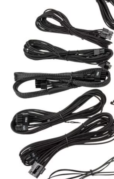

Ja dann brauche ich einen weiteren 8 PIN Anschluss den ich kaufen muss.
Dann schaue ich mal von cablemod oder seasonic was ich da bekomme. andere marken wie silverstone etc sind nicht möglich?
Warum verloren? von den 5 Buchsen sind ja 4 belegt. 3 für die Grakka und einmal einer der oben rot markiert ist ins mainbord geht, also vollständig?
@Azghul0815 Das Y-Kabel bringt mir aber nichts da es zwar 2x8 Pin Anschlüsse hat aber nur einen 8 Pin Anschluss ins Netzteil.
3x PCIE und 2x CPU:
Es fehlt kein Kabel.
Somit muss ich einen 8pin Stecker kaufen, nur ist es schwierig gerade einen im netz zu finden der auch einen 8 pin anschluss ins netzteil hat.
