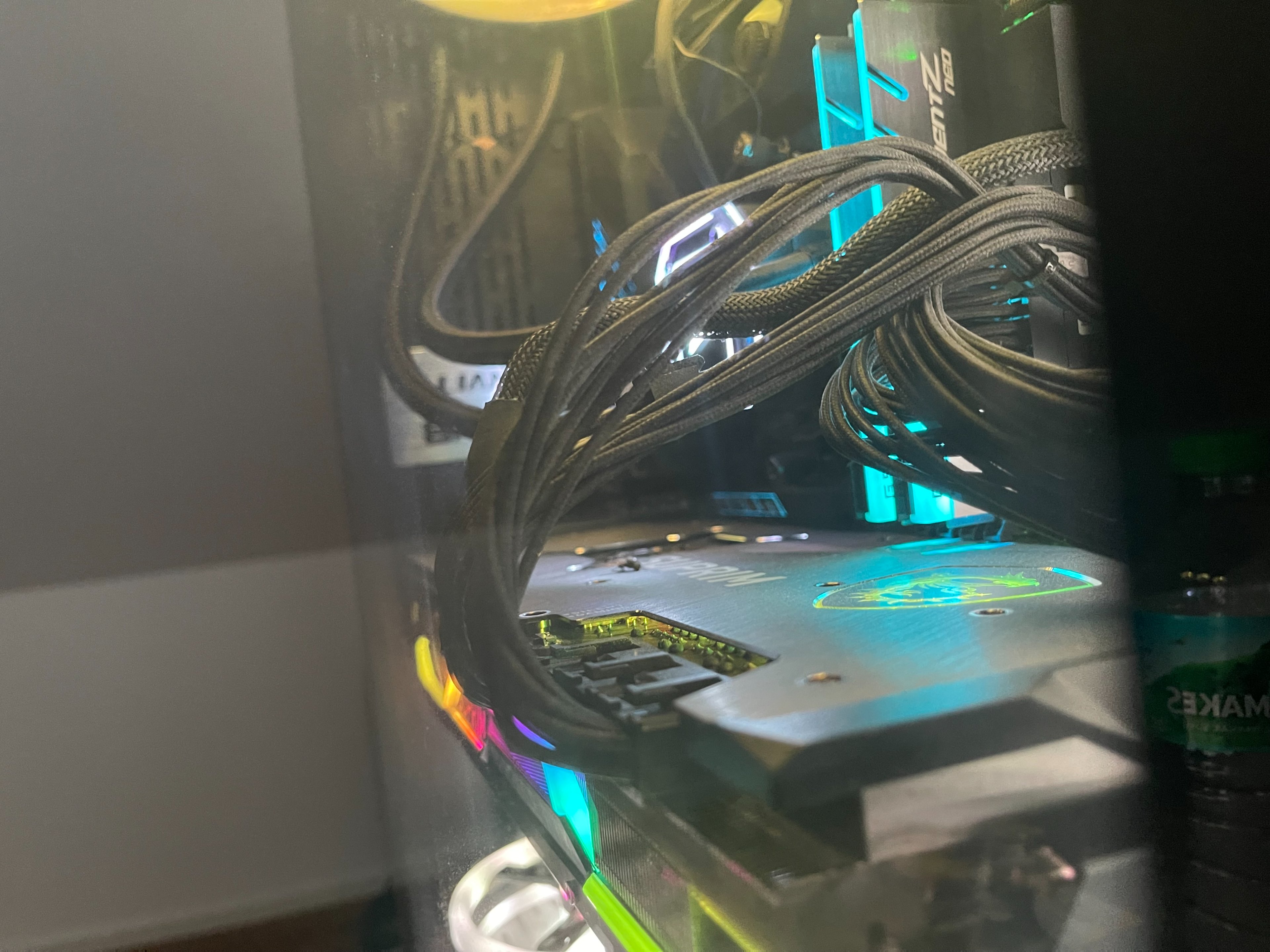

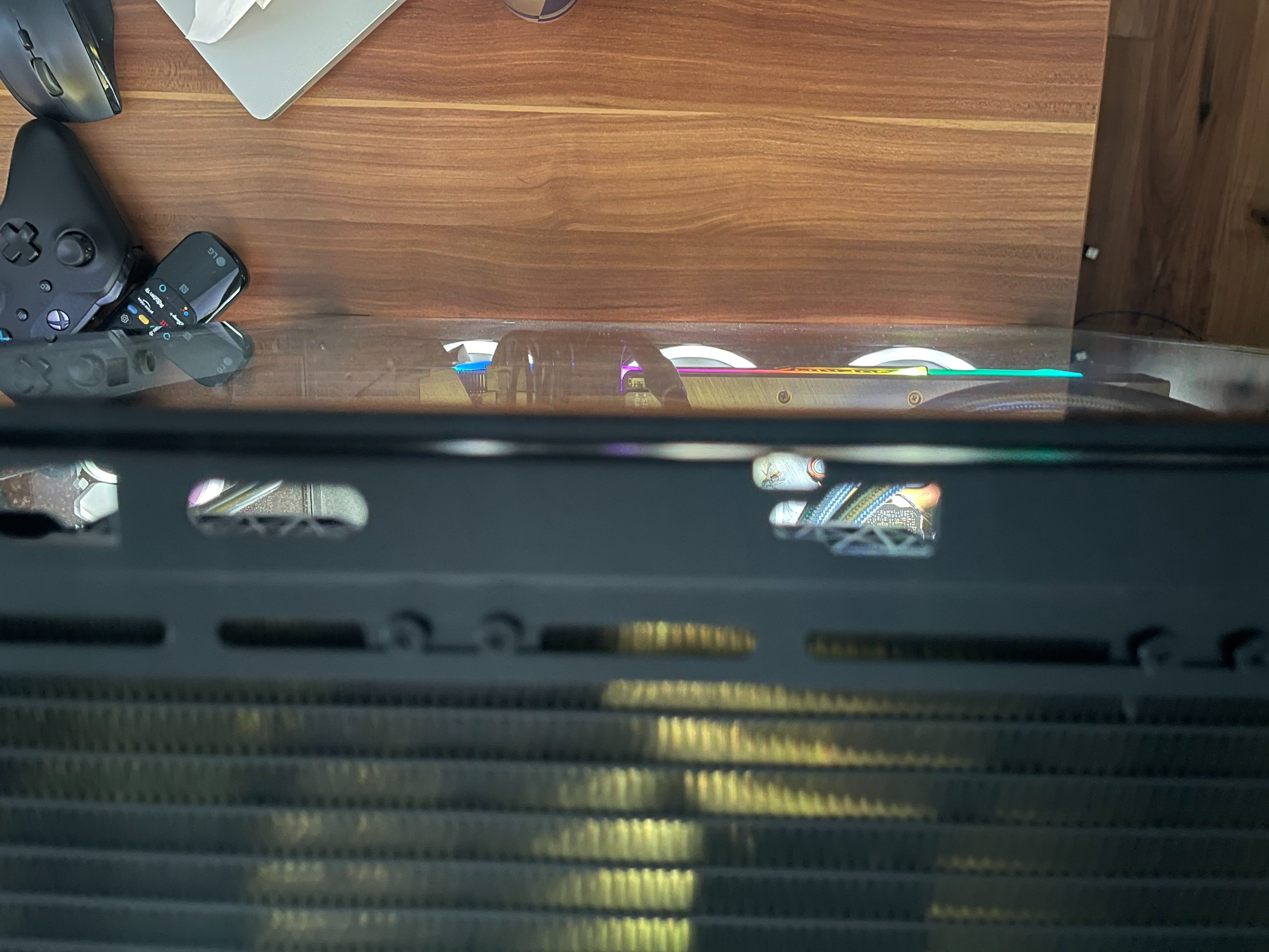

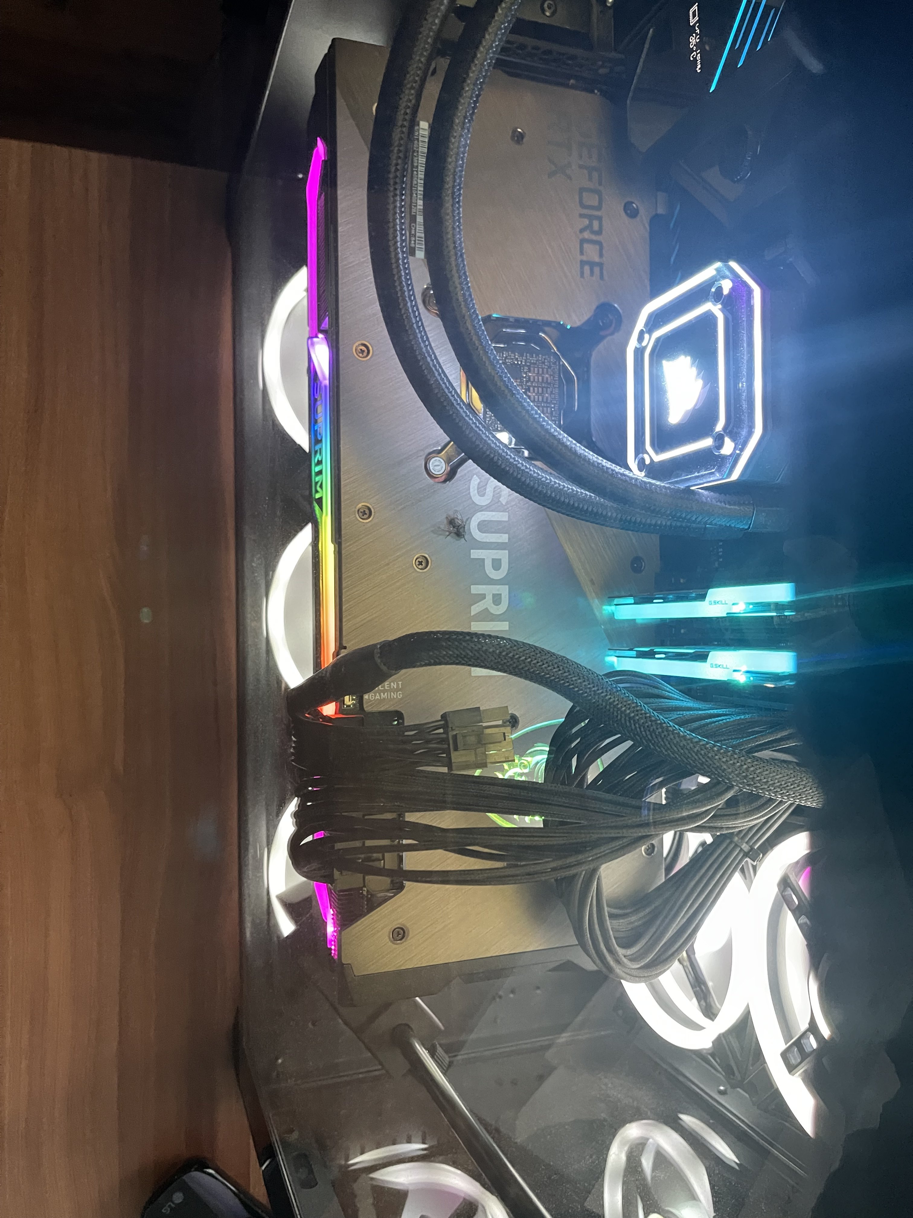

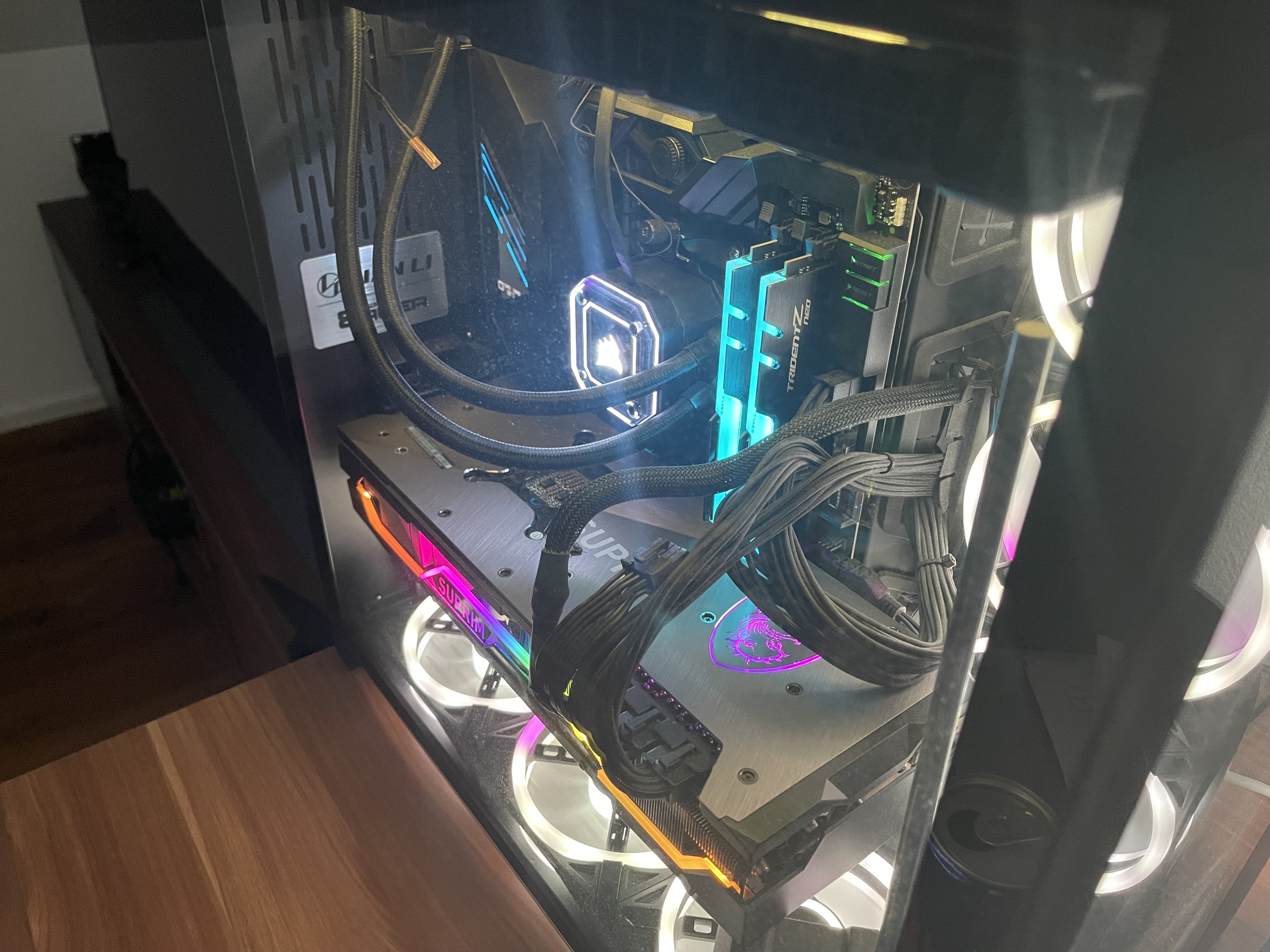

Aktuell habe ich eine 3080 TI Suprim X eingebaut die mit den Kabeln bereits das Fenster berührt:
Die 3080 TI Suprim X hat eine Breite von 140mm (336 x 140 x 61 mm)
Die RTX 5080 & 5090 FE haben eine Breit von 137mm.
Somit sollte dies eigentlich Platz haben? Oder machen die neuen Kabel der RTX 5080/5090 hier Probleme und würden nicht passen?

Ja wie gesagt es geht um die Höhe/Breite zum Aussenfenster wo die Kabel gegen das Fenster drücken.
