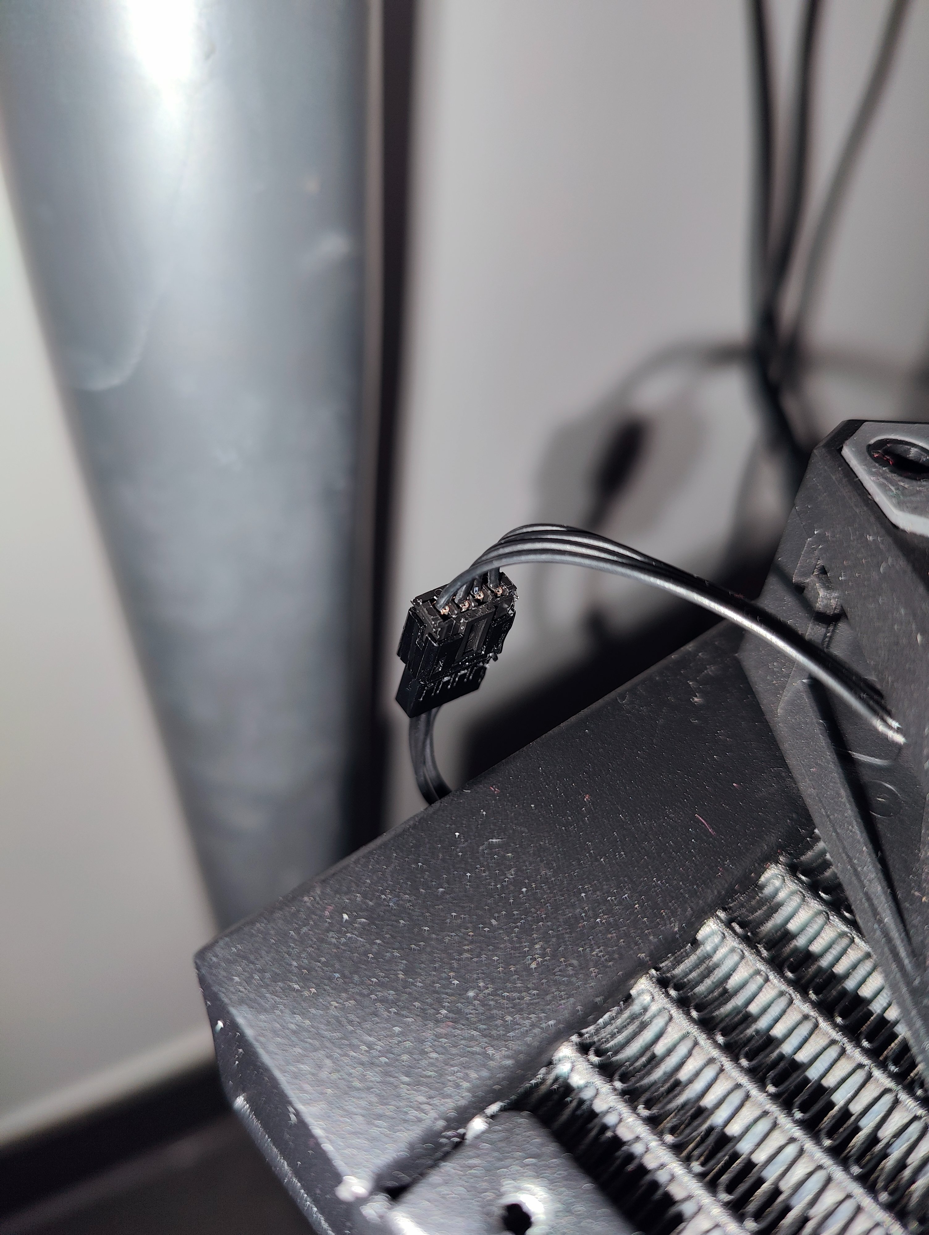

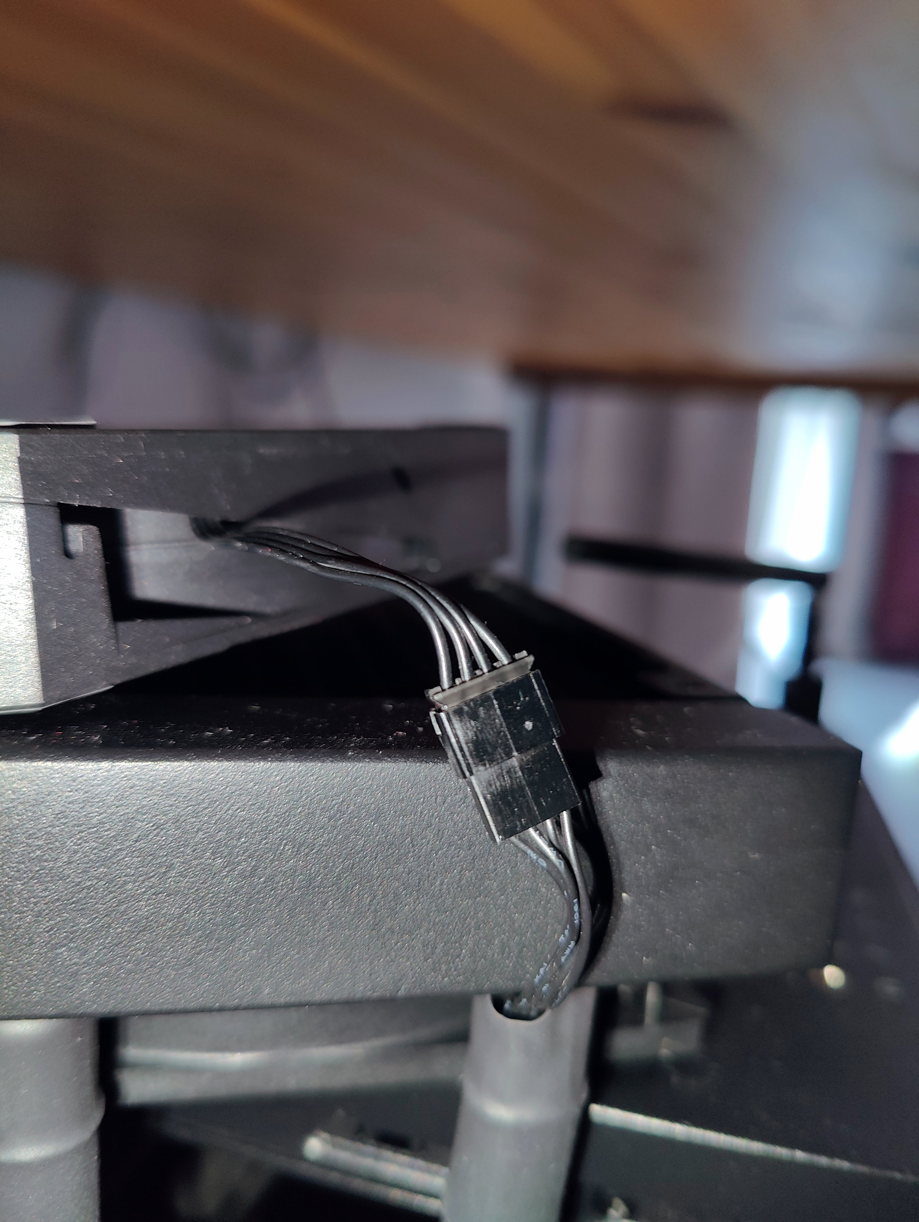

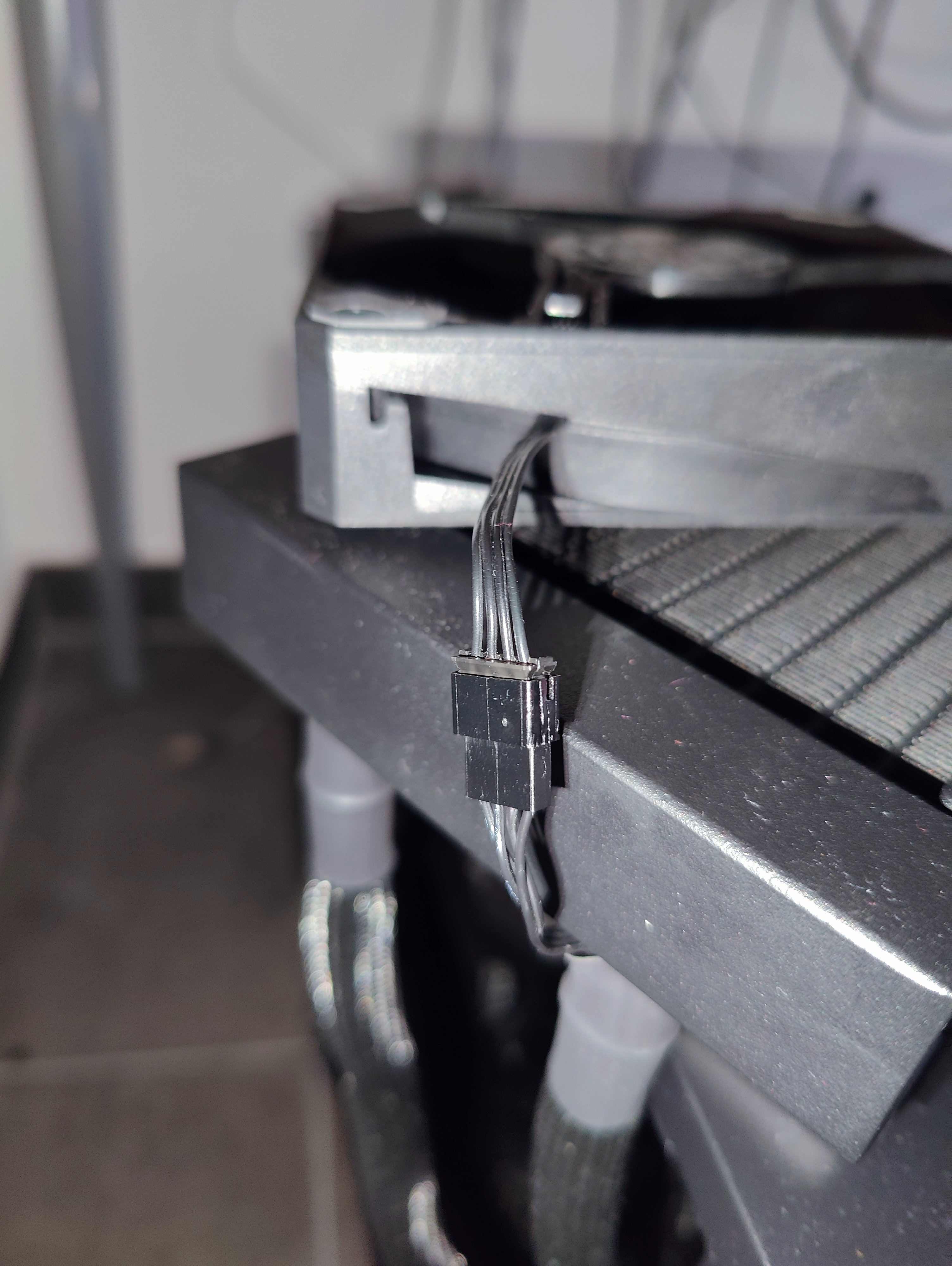

Anbei Bilder vom Verbindungsstecker. Dieser verbindet die Grafikkarte mit den 3 OEM Lüfter, die ich eigentlich austauschen wollte.
Das Vorhaben hat sich als Dummheit herausgestellt und ich hab den Stecker nun anscheinend so beschädigt, dass er ein Wackelkontakt zu haben scheint und die Grafikkarte nun nicht mehr startet bzw ein Signal zu den Monitoren gibt.
Das HDMI Kabel vom Mainboard zum Monitor hab ich entfernt und im BIOS HybridGraphics auf disabled gestellt.
Bei angeschalteten Rechner bewegen sich die drei OEM Lüfter entweder gar nicht oder (wenn ich den Stecker etwas berühre oder bewege) zu 100% durchgehend voll auf. In beiden Fällen kommt beim Booten kein Signal an den Monitoren an.

@HijackerStar Alles gut, musste das nur gesagt haben. Ich dachte mir das du die 3 fans am Radiator meintest. War mir aber nicht zu 100% sicher. Der Stecker sieht erstmal gar nicht schlecht aus. Natürlich sehe ich nur die Kontakte von oben und die scheinen in Ordnung. Leider hast du nur Bilder die den Stecker zeigen während er verbunden ist.
Das problematische ist, eher das du 3 andere Lüfter benutzt hast und der Strom glaube ich über die gpu geregelt wird und das könnte auch zu einem größeren Defekt geführt haben. Bin mir hier aber nicht sicher. Kenne mich mit waku gpus nicht wirklich aus, weshalb ich hier vorsichtig mit Tipps bin. Überprüf mal ob die "Silbernen" Kontakte richtig in der Plastikbüchse sitzen und somit auch richtig Kontakt haben.

@Fleischiyufka
Die drei Ersatzlüfter habe ich nicht an diesen Stecker angeschlossen sondern direkt mit dem Mainboard verbunden.
Um das Problem zu lösen habe ich die Ersatzlüfter entfernt und die OEM Lüfter wieder an diesen Stecker angeschlossen.
Leider lässt sich dieser nach wie vor nicht einfach lösen. Sonst hätte ich weitere Bilder von den jeweiligen Enden der beiden Stecker gemacht.
