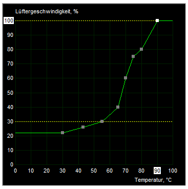

warscheinlich geht ein Sensor kurz über/auf 80°C --> Ramp up für 5 sek. und dann wieder runter
Die Kurve ist einfach viel zu steil.
Bei 55 Grad bist du bei 30%
Bei 65 Grad schon bei 40%
Bei 70 Grad sind es schon 60%
Bei 75 Grad geht es schon auf 75%
Bei 80 Grad haben wir die 80% erreicht
Da braucht es die 100% gar nicht...

Sind mMn. auch zu viele Punkte in der Lüfterkurve. Die Punkte unterhalb von 30% sind sinnlos.
Langsamer als 30% geht nicht, deswegen die gestrichelte Linie. Außer sie hat nen Fanstop-Modus, dann sind die Lüfter aber halt aus.

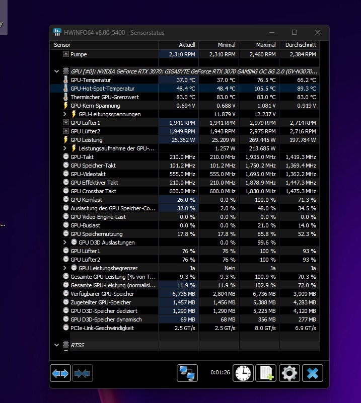

kurze Darktide Session:
sind 106 Grad Hotspot nicht etwas hoch?
Das wolte ich wissen...106°C, deine GPU wird definitiv zu heiß. Kein Wunder, dass die Lüfter auf Volllast gehen.
Wie schon gesagt, WLP erneuern.
jau habe mir auch alles zu dem Thema heute reingezogen und bin auch zu dem Entschluss gekommen.
Der Hot-Spot sollte max. 10-15° über der Temperatur liegen.
Die liegt tatsächlich immer eher so bei 100-104° während des zockens.

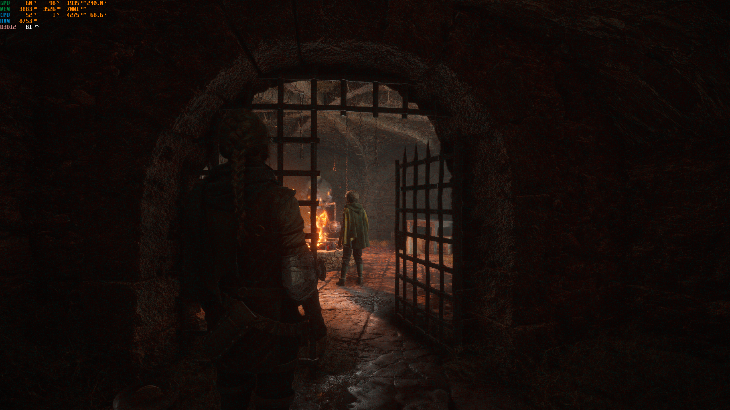

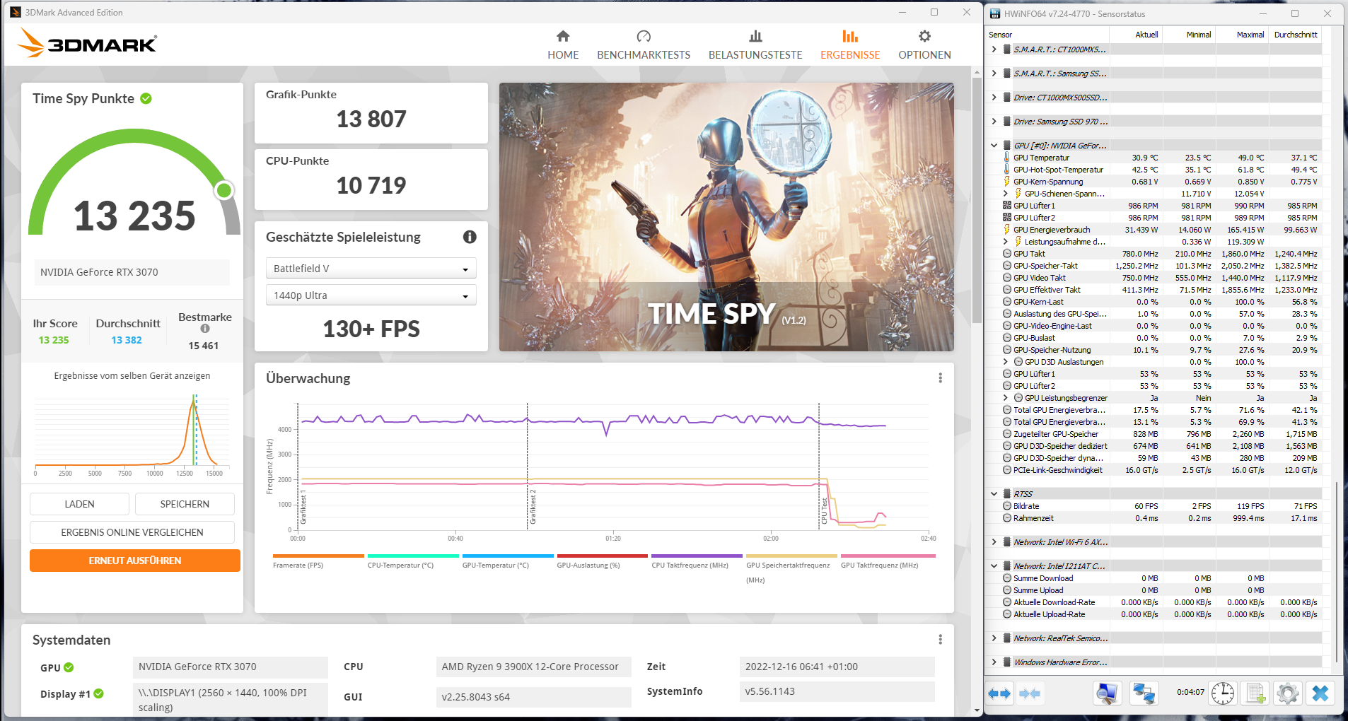

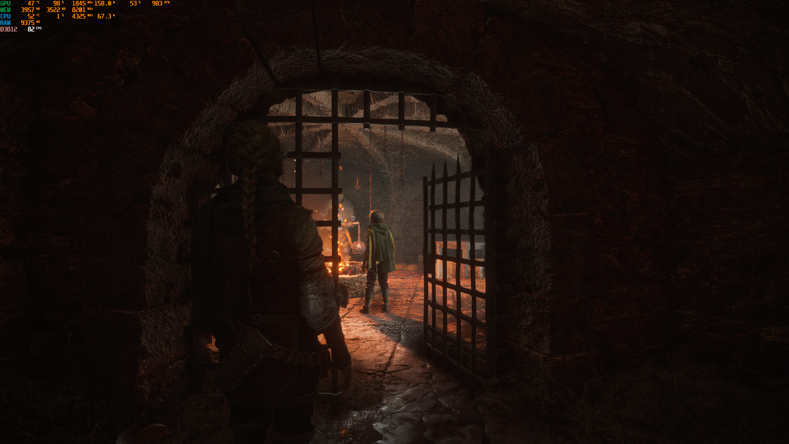

Ich frage mich warum man eine RTX 3070 mit 1.081V sinnlose ~250W ziehen lässt. Der Sweetpunkt ist weit niedriger.
Stock hat die RTX 3070 Asus TUF auch ihre 240W gezogen

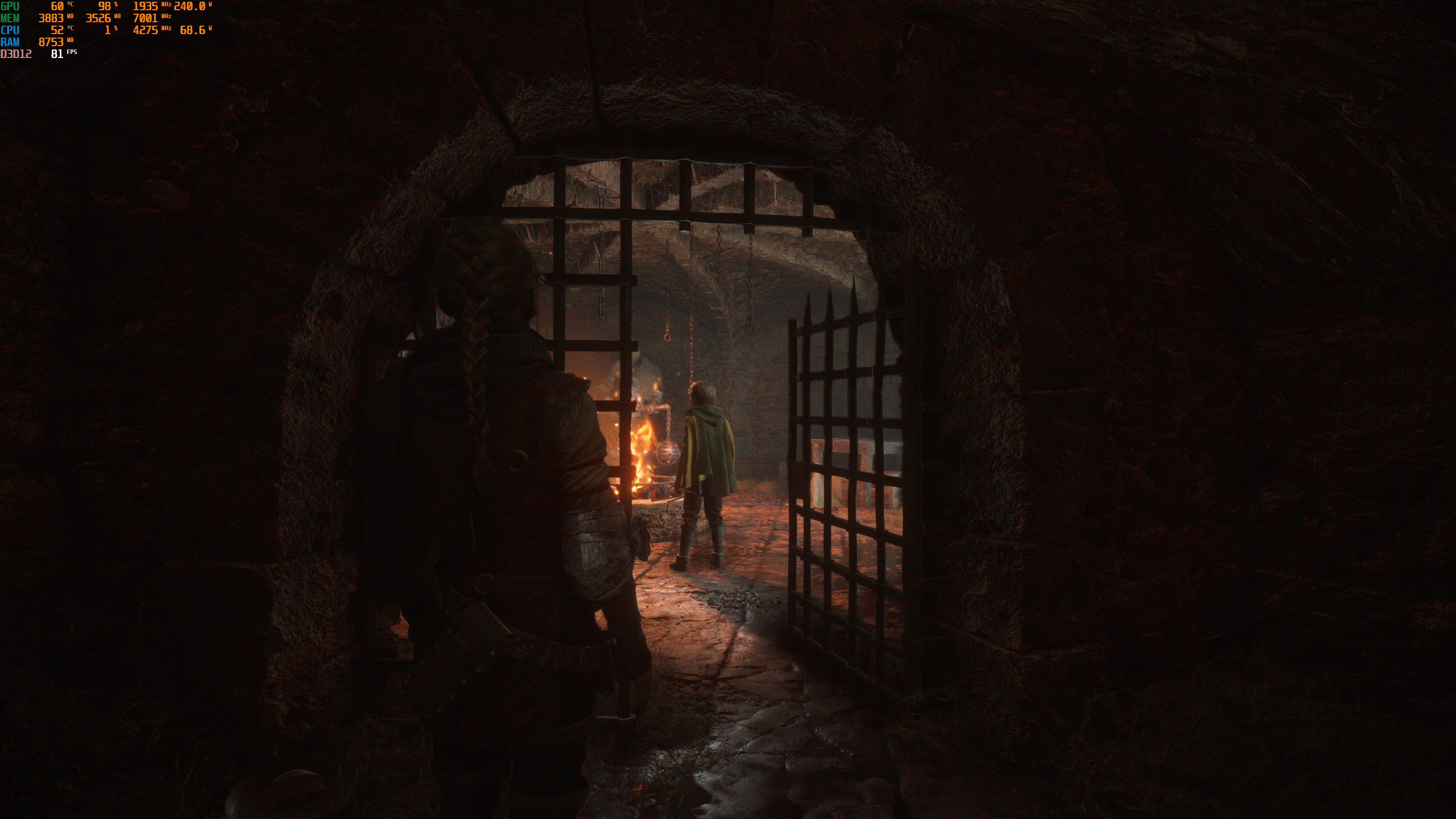

Ein wenig Hand anlegen und die Karte zieht bei weiten weniger und ist trotzdem nicht langsamer

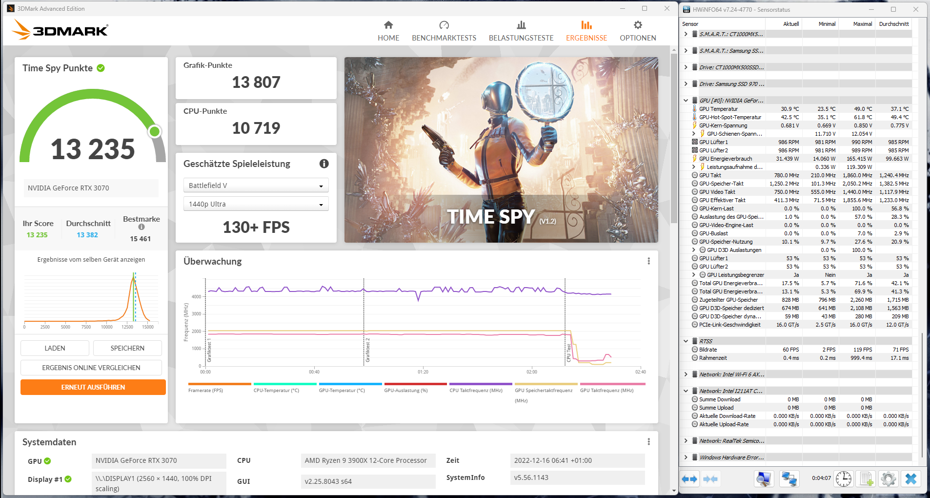

Was auch syntetische Bencharks widerspiegeln
Da der TE anscheinend nicht so tief in der Materie drinsteckt, wird er wohl auch nicht wissen, wie UnderVolting funktioniert.
Natürlich kann man hier 50W-100W sparen und die Temperaturen würden auch weiter runtergehen.
Ändert aber nichts an der Tatsache, dass die WLP neu muss.
Danach kann er sich ja evntl. mit UV beschäftigen.

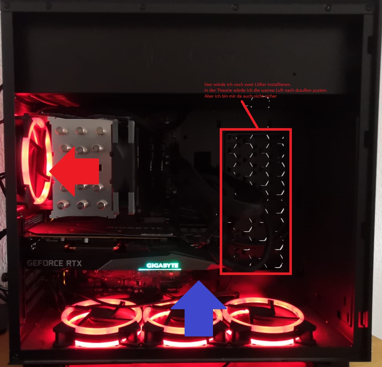

Momentan sieht es so aus:
Ich habe mir gerade 6x be Quiet Lüfter bestellt, um den RGB quatsch auszubauen. Zudem glaube ich das meine Gehäuselüfter auch untersch. Laufen und einfacher Standard Schrott ist.
Ich möchte auch mal herausfinden, wie man die Stats der Gehäuselüfter auslesen kann.
Aber das hebe ich mir auf, sobald die neuen eintreffen, vlt. bringt es etwas.

Wenn ich das richtig sehe, solltest du den hinteren Lüfter umdrehen. Der Pustet rein. Der sollte aber rausblasen.
spüren kann ich es ehrlich gesagt nicht wirklich. Aber ich glaube du hast recht, die Streben Seite pustet immer rein??? wäre nur logisch wenn man die unten betrachtet.
