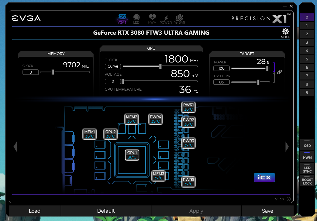

Meine Evga 3080 hat im idle 36Grad und habe noch keine WLP erneuert und hab die neuesten Treiber drauf also könnte es schon deine WLP sein.
Seh gerade, ich habe genau die selbe Graka und habe sie seit dem Verkaufsstart der FTW3.
