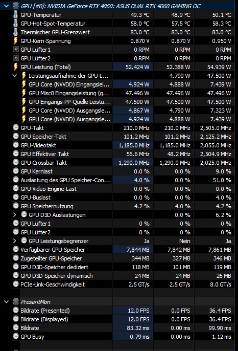

Mein Dad hat sich besagte Asus Dual 4060 zugelegt und uns ist aufgefallen, dass hwinfo 8.0 einen zu hohen Verbrauch im idle anzeigt, der Takt ist ebenfalls zu hoch. Handelt es sich um vielleicht einen Anzeigefehler?
Windows 10 updated, BIOS Update, GPU Treiber Update, Chipsatz Update, mit GPU-Z PCIe Bus im Vollbild ausgelastet. RBAR an. 4G Usw auch. Mit nur einem Monitor probiert, aber es gab keine Besserung.
Unter Belastung zeigt die Karte ein normales verhalten. Und im Idle sollte sie laut CB Test nur 13 Watt ziehen.
Bin etwas ratlos was das angeht.
Jemand eine Idee?
Danke.
Und der Screenshot ist direkt im Windows entstanden ohne offenen Browser oder sonstige Programme?
Ja. Habe auch geschaut als alles geschlossen war. Das Win ist frisch.
Kann auch irgendeine RGB Software oder was auch immer verursachen die im Huntergrund läuft. Die Teile können gerne mal die Karte in den 3D Modus zwingen.

Auch wenn 2x FHD bei 60 Hz eigentlich kein Problem sein sollte, würde ich probehalber mal einen Monitor abstecken und schauen was passiert.

1.185 MHz Videotakt ist halt auch kein Idle.

Nvidia hat einfach nur die Telemetrie kaputtgespart, so dass diese im idle falsche werte anzeigt. Kannste z.B. bei Igor nachlesen

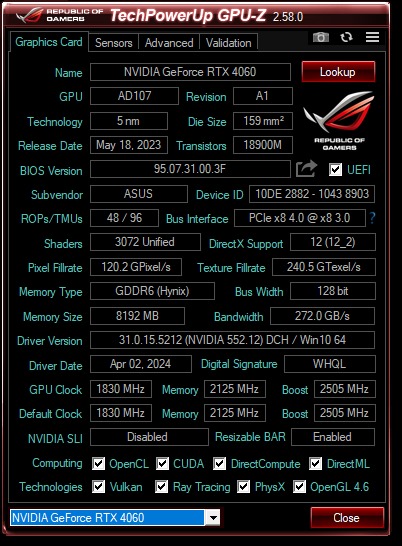

Also mir ist aufgefallen das dein PCI Bus nur mit x8 statt x16 angezeigt wird.
Die Karte hat ja nur 8 Lanes, aber der Bus sollte doch mit x16 angezeigt werden.
Eventuell hauen da deine SSDs dazwischen oder du hast sie am flachen Port dran.

Sieht nach Auslesefehler aus. Takt für GPU und Videospeicher sind Desktop/Idle-Takte, Spannung ebenfalls. Also sollte der Verbrauch auch deutlich niedriger als angezeigt sein.
es werden nur die aktiven Lanes angezeigt, also x8 sollte passen.

Aida64 7.20 zeigt ebenfalls 55 Watt im Idle an.

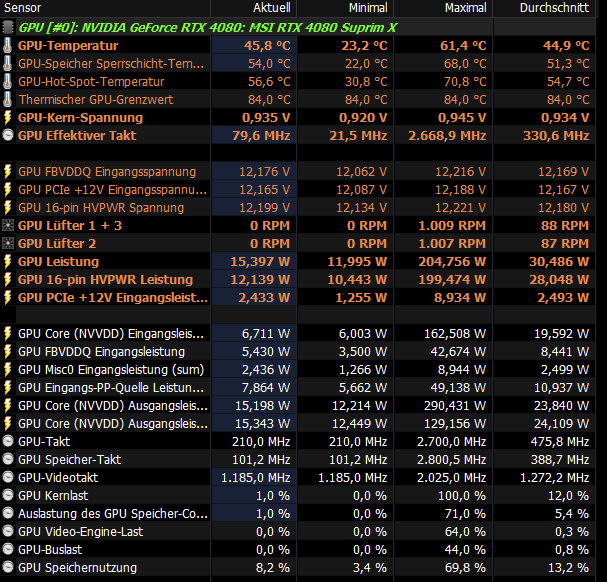

117 Watt. Das habe ich gestern unter Last auch schon geprüft und die Karte verhallt sich normal unter Last. Ich lasse später mal einen Heaven Bench durchlaufen.

Dunno. Anhand der Werte lässt sich nicht erkennen, warum die Karte 50 Watt zieht. GPU-Takt und Speichertakt sind definitiv die Idle-Taktraten.
