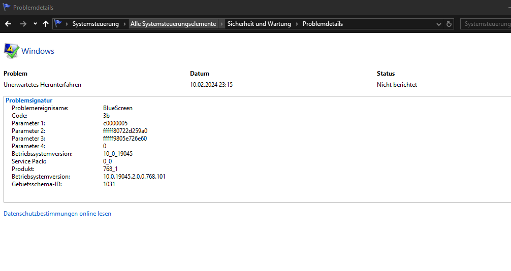

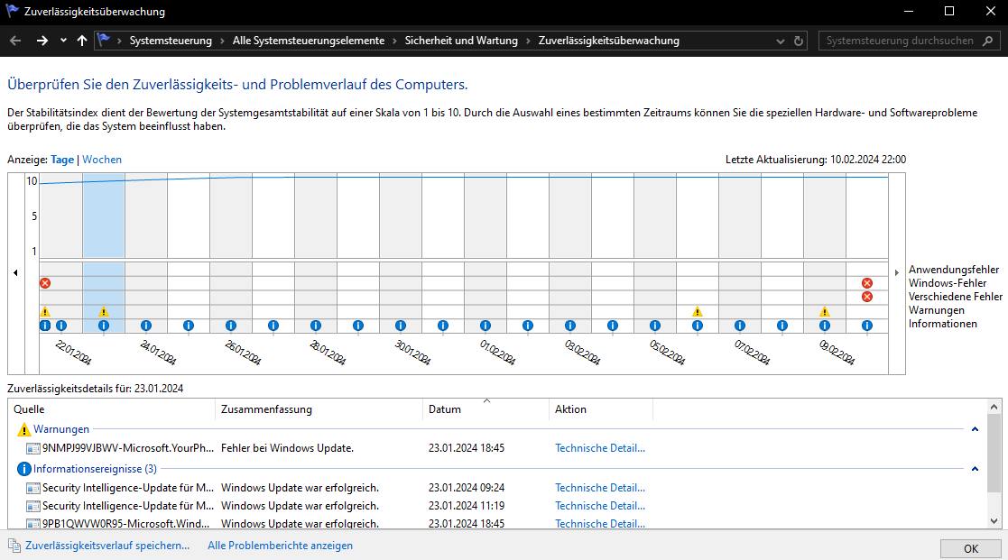

Hier hätte ich den Error Report vom Bluescreen und den Zuverlässigkeitsverlauf

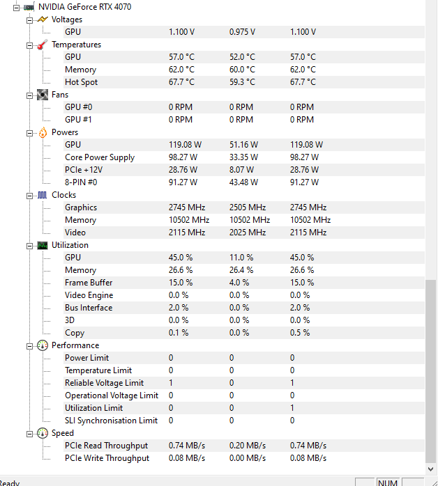

Hier mal ein Screenshot von der Leistungsaufnahme während ich ein 20 Jahre altes Spiel spiele.
Kann natürlich PSU gewesen sein, muss aber nicht. Sonst hätte ich ja z.B dauernde Crashes in UE5 Games wie Ark ASA.
Oder halt in Alan Wake 2 was kein UE5 game ist, dennoch sehr Leistungsfressend
