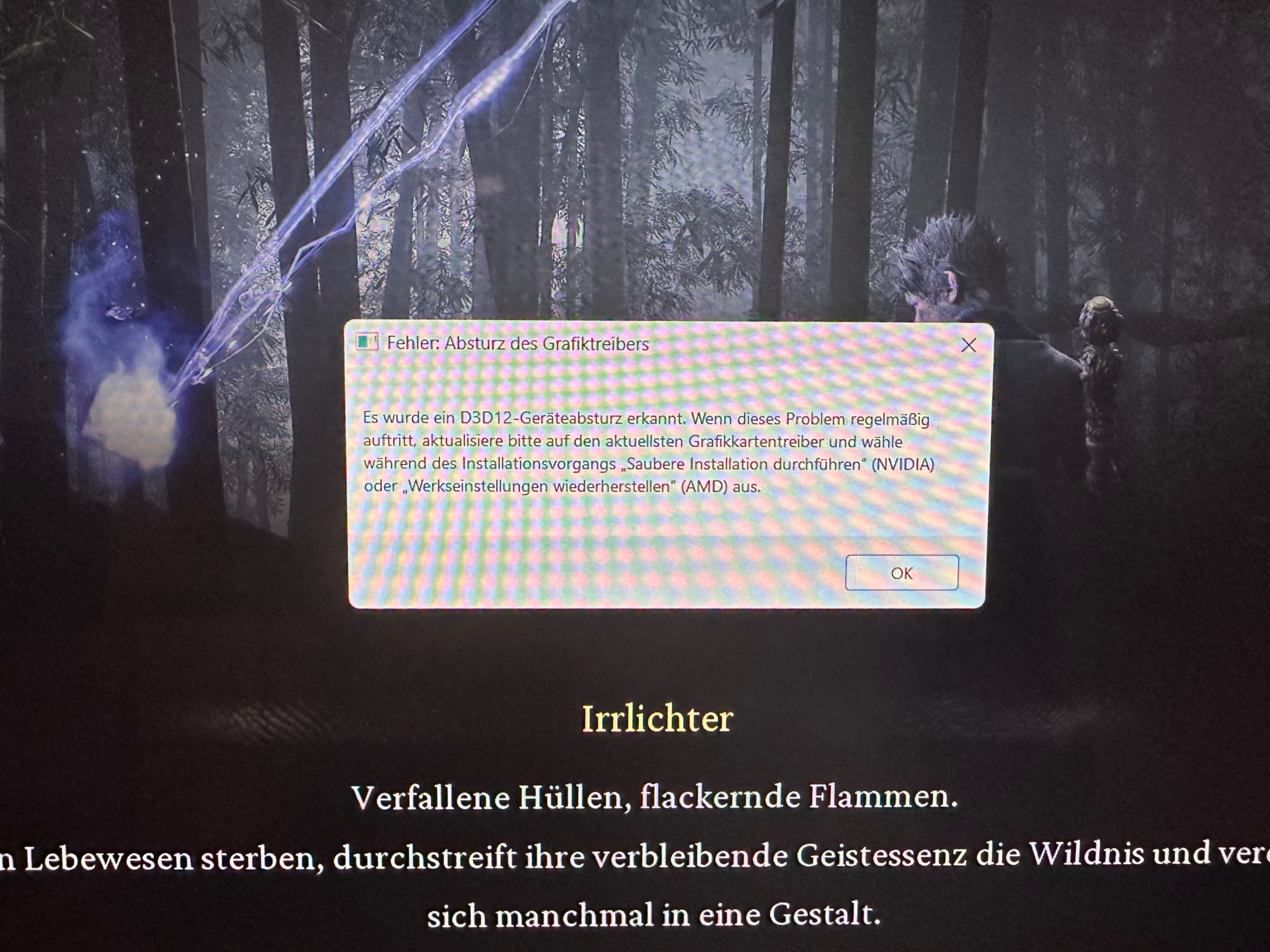

Gerade ruckelt es wieder dann geht die CPU auch nicht über 18%.
Jetzt habe ich mal ein drei Minuten Video gedreht wie langsam es ist wo man temps und Aulastung sieht. Wollte wukong starten dann kam die Meldung das der Grafiktreiber abgestürzt ist.
Video lade ich gerade hoch
Komisch davor konnte ich perfekt mit 160FPS spielen nur ein Neustart später geht nichts.
