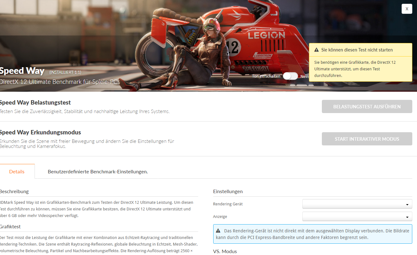

Ich habe oben genannten PC letzte Woche zusammen gebaut. Erst hatte ich ein Asus B650E-F. Eine Woche ohne GPU betrieben. Als ich die GPU eingebaut hatte funktionierte das LAN nicht mehr. Im Internet gelsen kam bei manchen vor. Das bei diesen Asus Board das Lan defekt ging. Dachte mist okay.
Habe dann ein MSI MAG B850 Tomahawk heute eingebaut. Alles fertig gemacht. Ins Windows. Dann lief alles soweit gut. Habe ein paar Spiele geladen und kurz getestet. Nachdem ich den PC herunter gefahren hatte und wieder gestartet. Ruckelte Windows so extrem. Die maus zuckelte der Taskmanager dauerte ewig zum öffnen (habe ein Video davon. Ich wollte sehen ob bei 3D Anwendungen das auch passiert und wollte 3D Mark Speed Way starten. Dann kam die Meldung Sie können den Test nicht starten. Sie benötigen eine Grafikkarte die DX12 Ultimate unterstützt.
Sollte sie ja können. PC wieder neu gestartet. Danach ging es wieder. War mir unsicher und habe Windows neu installiert.
Erst lief wieder alles aber nach kurzer Zeit wieder so starke slow downs. GPU-Z zeigte dann bei dem Bus Interface test nur noch 16.1.1 an obwohl der Stress test lief und dieser ruckelte auch extrem. Unten waren die haken bei DirectML, Ray Tracing und Physic X auch nicht mehr vorhanden.
PC neu gestartet. Jetzt lief es wieder schnell beim Bus Interface test zeigte er jetzt 16.3.0 an anstelle 16.4.0.
PC wieder neu gestartet alles ruckelt. Slow downs ect.
Ich weis nicht mehr weiter!
Habe mich so auf den PC gefreut. Was kann es sein? Wieder ein Mainboard? Ist es die GPU?

im Video taktet PCIe nicht hoch! Ist der AMD Chipsatztreiber usw installiert?
Reaktionen: Sinatra81
Das mit dem PCI 16.1 usw. ist sehr wahrscheinlich, weil die Karten modulieren im Takt > Energiesparmodus.
Deine CPU scheint ja irgendwie zeitweise bissl viel Last zu haben.. hast du da mal geschaut? RAM Auslastung?
Aktuelle Chipsatz Treiber probiert?

Aber immer wenn er das Stocken anfängt. Zeigt er auch das ich keine DX12 Karte eingebaut hätte und dann taktet er die PCI-E nicht mehr hoch.
Das steht dann da

MasterBen85 schrieb:
Expo 1 ist an. Nein weniger nicht getestet.
dann mal ohne Expo testen. Wenn es dann nicht mehr passiert, bist du schon schlauer.
Clear CMOS könntest auch mal testen. Vorher Netzteil ausschalten. Dann wird auch der RAM neu trainiert.

Ich hätte nach wie vor mal die Auslastungen der oben genannten Komponenten mal beobachtet wenn es ruckelig wird. Das es in Windows ruckelt, hat nichts mit der GPU zu tun., das schafft jede 100 Jahre alte Karte.
Kannst auch noch mal DX12 neu installieren, Versuch macht kluch..
Reaktionen: Baal Netbeck
Treiber per DDU deinstallieren und nochmal den direkt von der Nvidia Seite isntallieren.
Nicht, das Windows Update einfach bei der Treiberisntallation beim ersten mal dazischen gepfuscht hat oder so.
