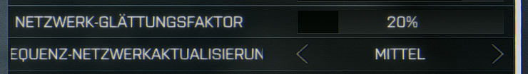

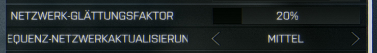

Ich habe einen ähnlichen Effekt, wenn ich diese beiden Einstellungen zu hoch drehe:
Optionen --> Gameplay -->
