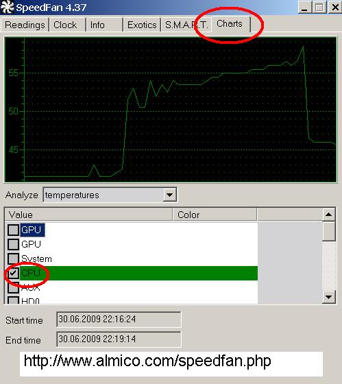

- Wie ist die Temperatur deiner CPU? Falls ichs übersehen habe, sry. Falls nicht, versuch mal SpeedFan (siehe Bild).

und dann gibts noch 'perfmon'. Ob das was hilft weiß ich leider nicht.
