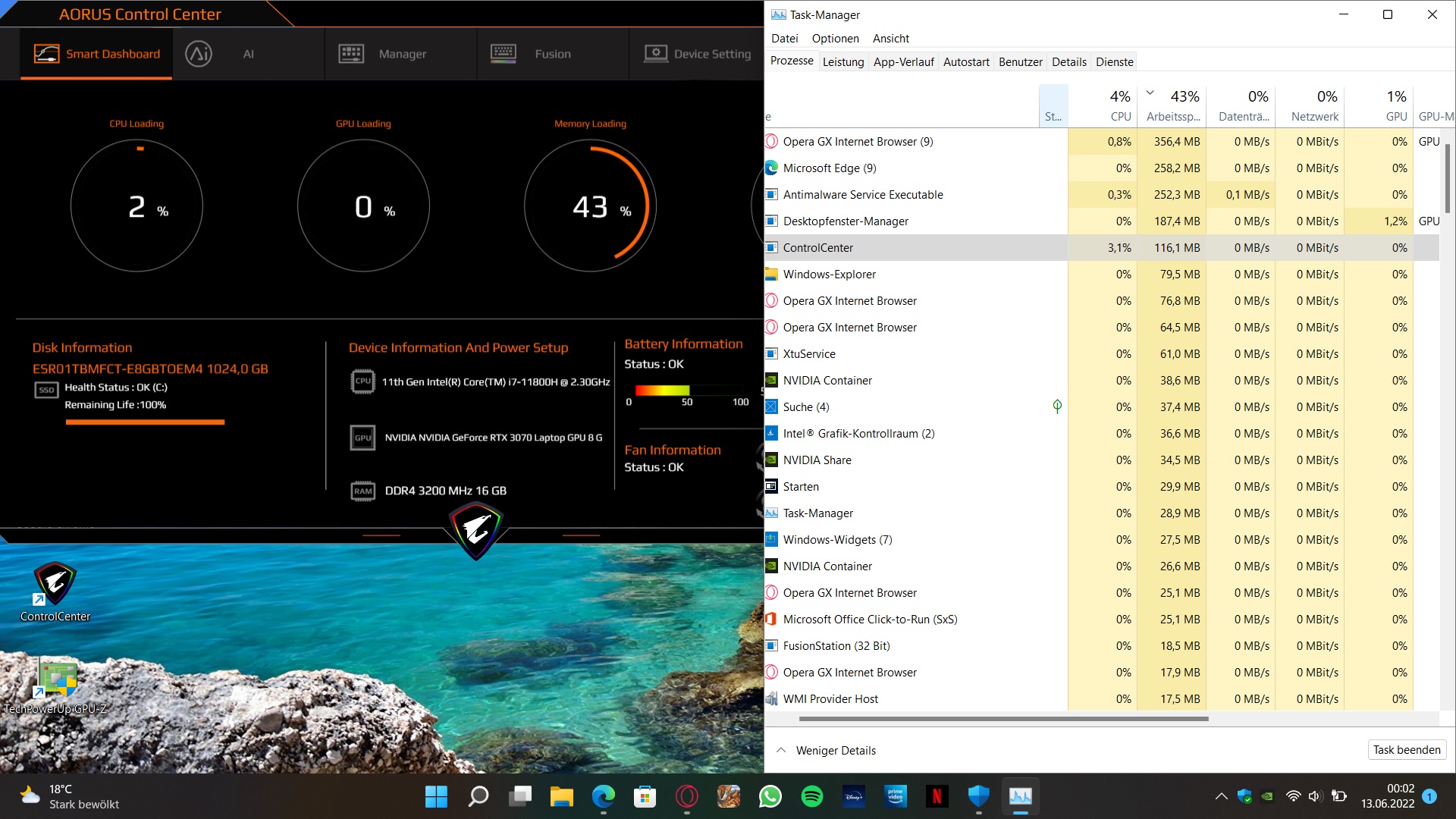

Okay mir ist noch aufgefallen das mein Arbeitsspeicher zu 43% ausgelastet ist, obwohl ich nicht viele aufhabe. Ich habe 16GB Ram. Kann es eventuellen daran liegen das bei bestimmten Anwendungen der Ram einfach mal kurz zu 100% ausgelastet ist und es dadurch zu solchen rucklern kommt?
Ich lade mal ein Screenshot hoch
Es wird schon ausgelagert bevor es überhaupt soweit kommt. Aber nein:
16GB sind definitiv nicht zu wenig. 8GB wären was anderes.
Schau halt mal im Task-Manager/Ressourcenmonitor, welche Dinge ganz oben beim RAM-Verbrauch mit dabei sind.
