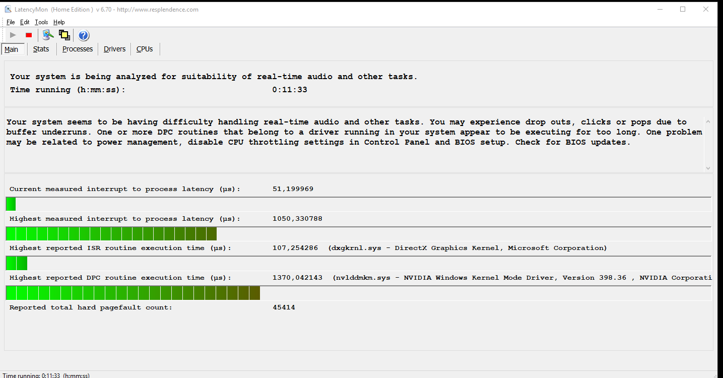

"LatencyMon" suchen/installieren. "PLAY" drücken und irgendwas zocken.
Ok richtige lags bzw ruckler habe ich dann nicht mehr aber das bild fühlt sich jetzt sau unflüssig an also nachladeruckler habe ich nicht mehr aber es fühlt sich halt an wie aufm 60hz monitor mit mikrorucklern
Bei nem anderen spiel zeigt er mir das hier an. Bei dem spiel davor war das grün und da stand das ich keine dropouts hätte bei dem nicht.. da steht auch ich soll das throttling ausmachen aber ich weiß nicht wo das im bios ist
E
emeraldmine
Und unter "Processes,Drivers" ?
E
emeraldmine
Da steht noch viel mehr, die Programme/Treiber die den meisten Zeitverlust ausmachen.
