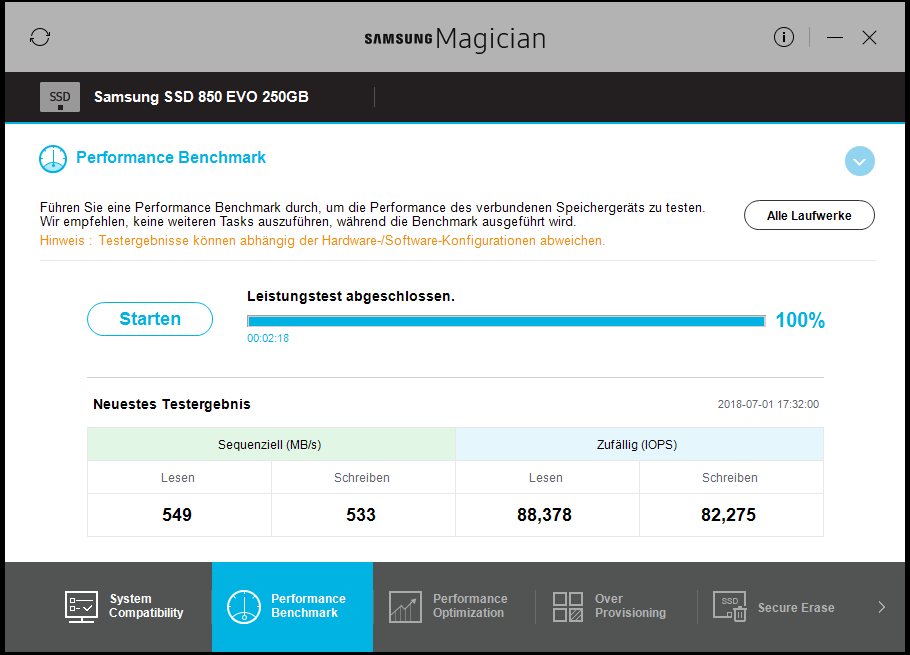

ok, unter "Performance Optimization" bei der 850 Evo SSD klicken, was da ?
E
emeraldmine
klick mal auf INFO , da muß wo stehen wo die Cache-Software hinverschwunden ist !?
In der aktuellsten Version NICHT MEHR VERFÜGBAR ! So eine Pleite, echt.
Samsung Magician 4.9.5 -> die Version hat noch den "Rapid Mode", viel Glück bei der Suche.

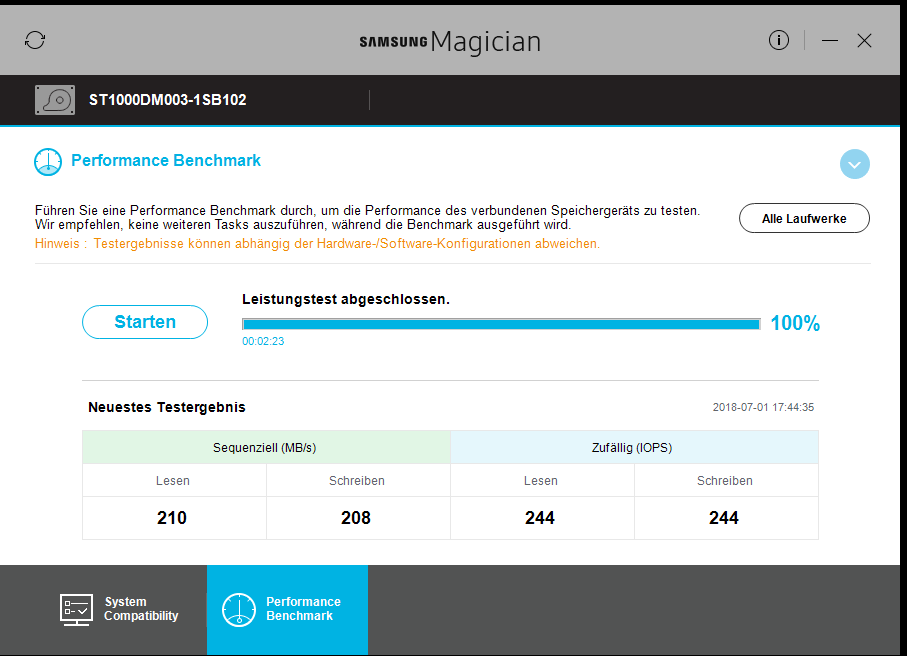

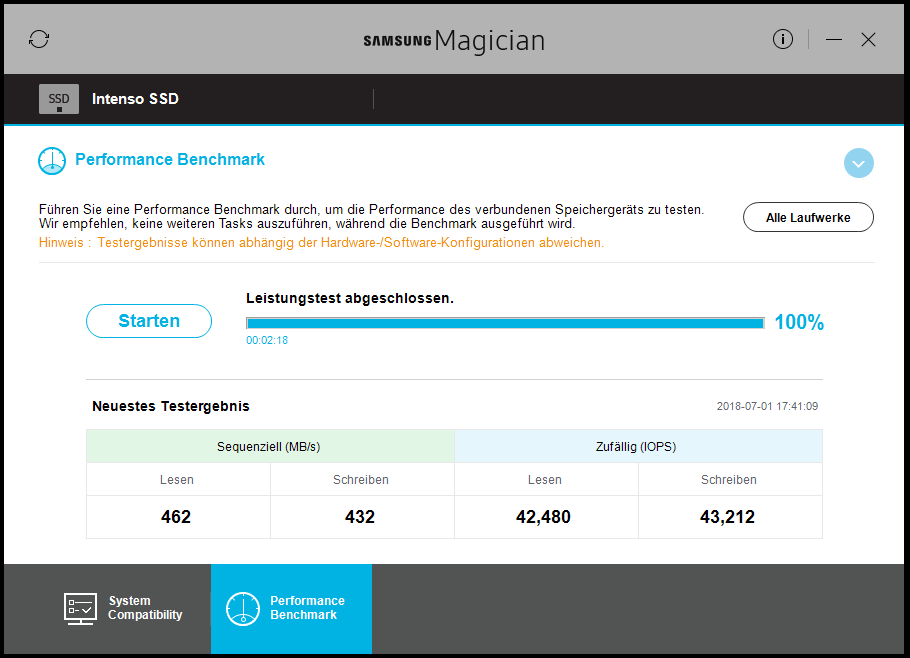

"Crystal DIsk Mark" probiert ?

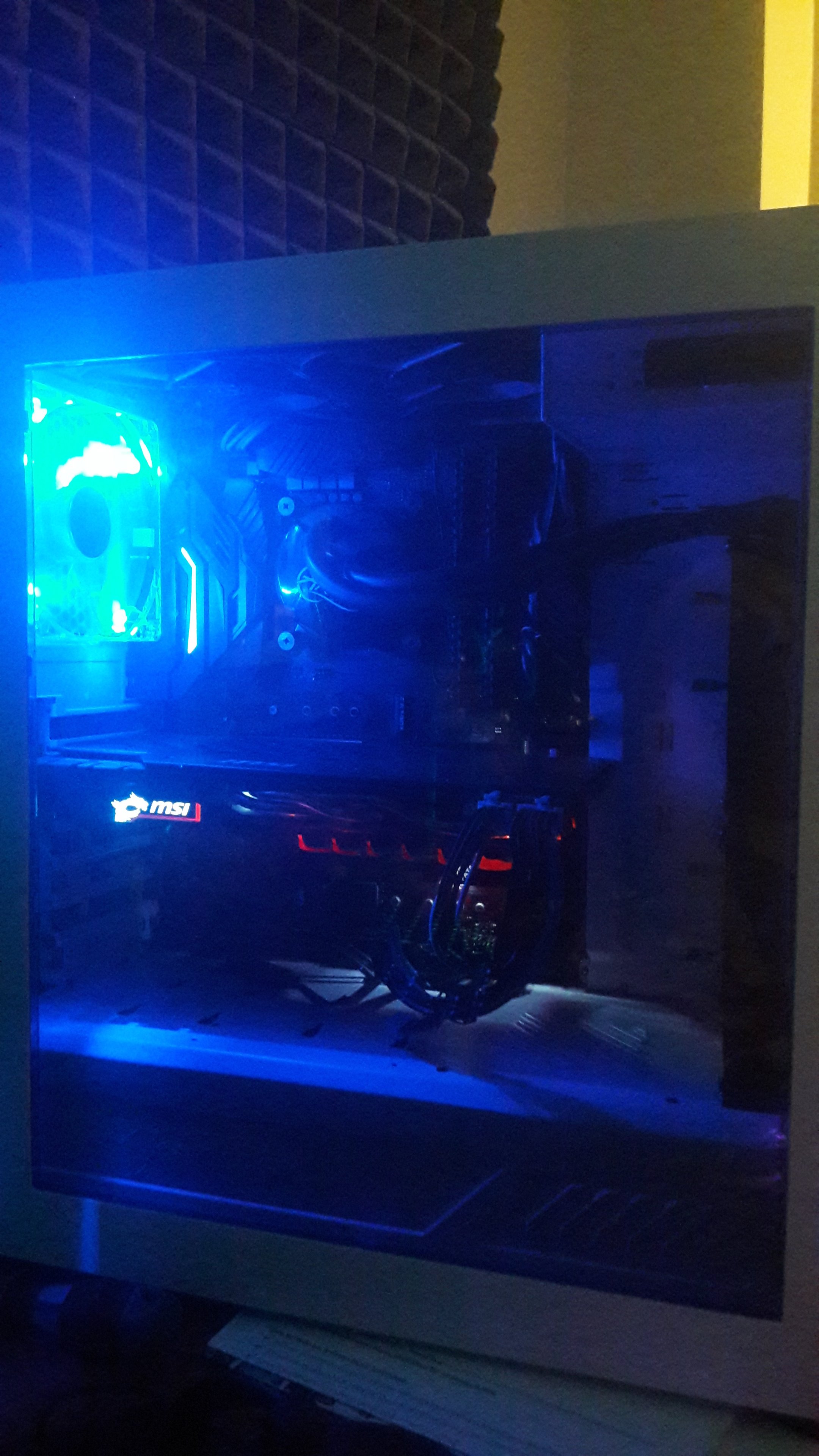

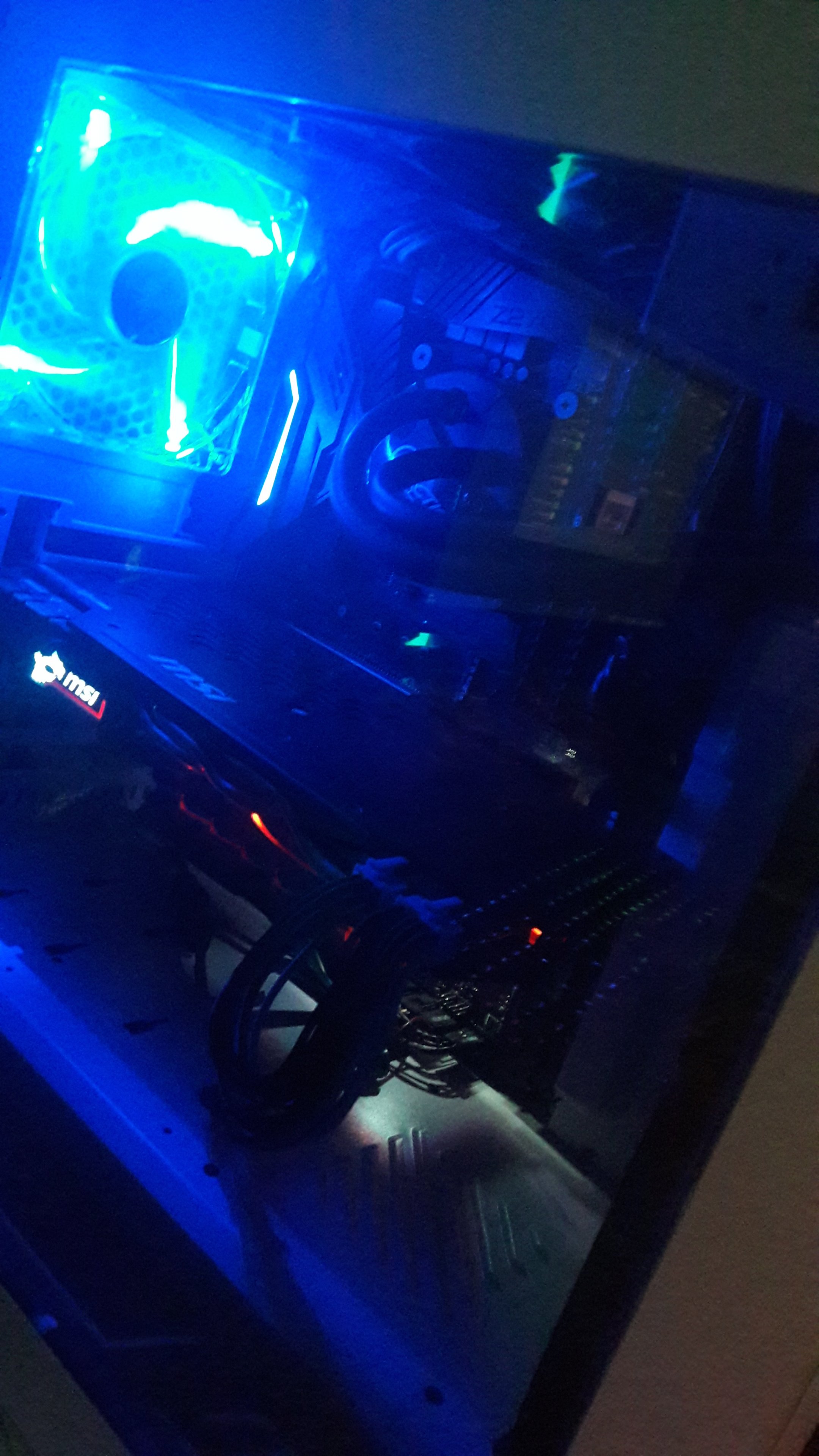

Auch mal ein Bild des Gehäuseinnenlebens würde mich interessieren. Ist zwar nur eine Vage Vermutung, aber sicher ist sicher.

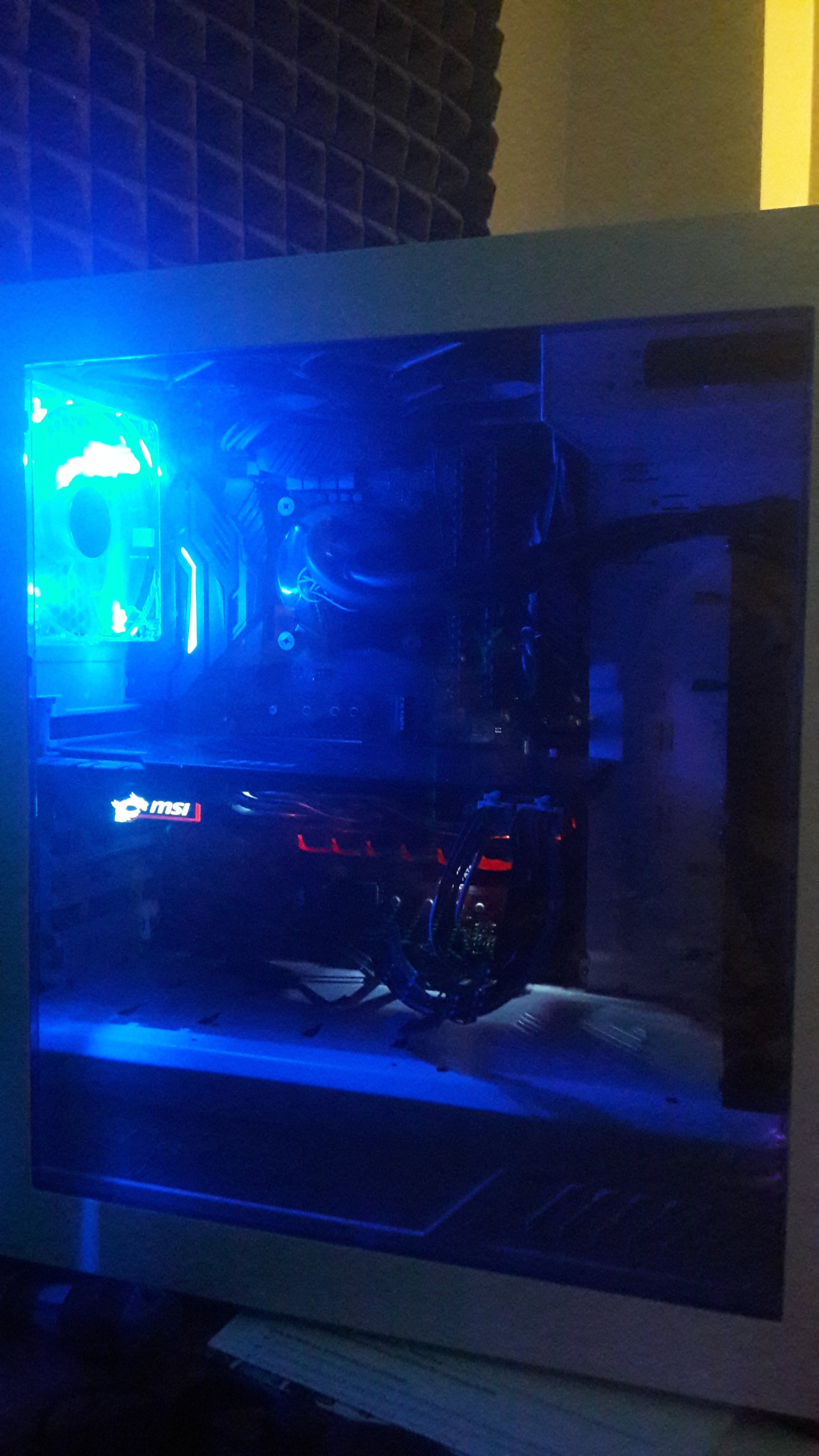

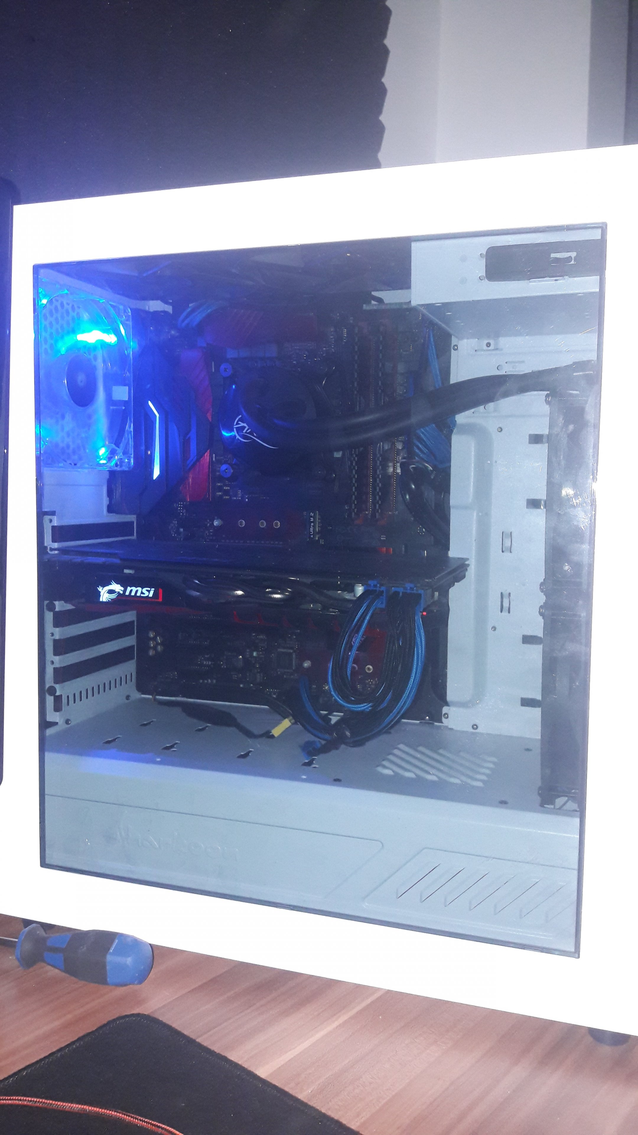

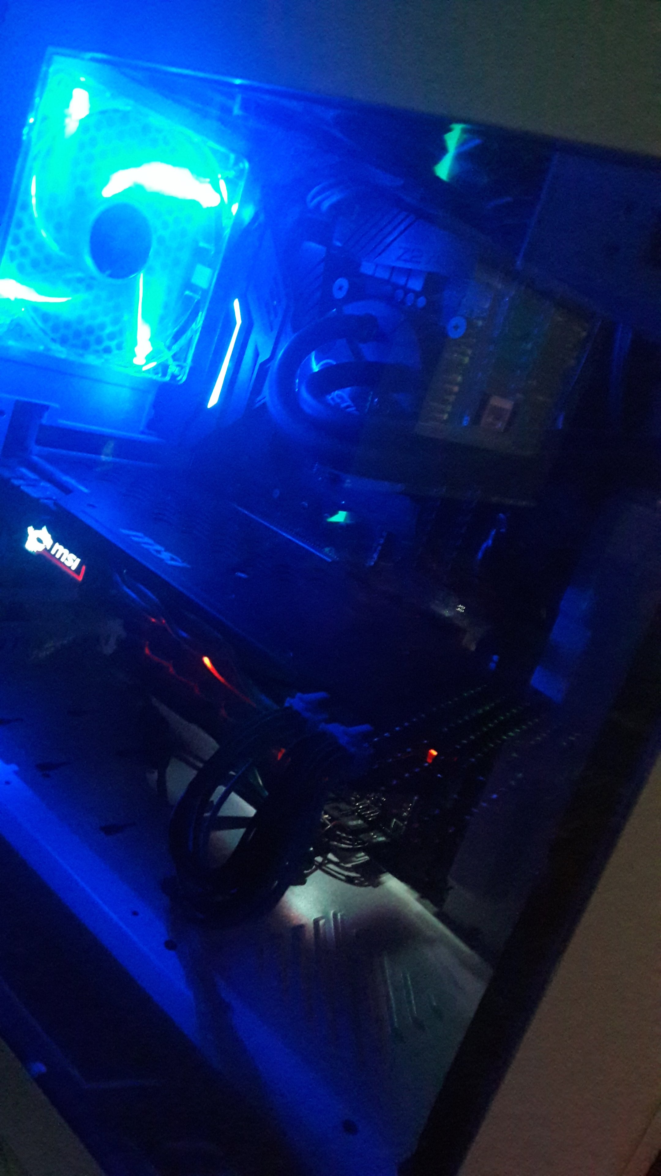

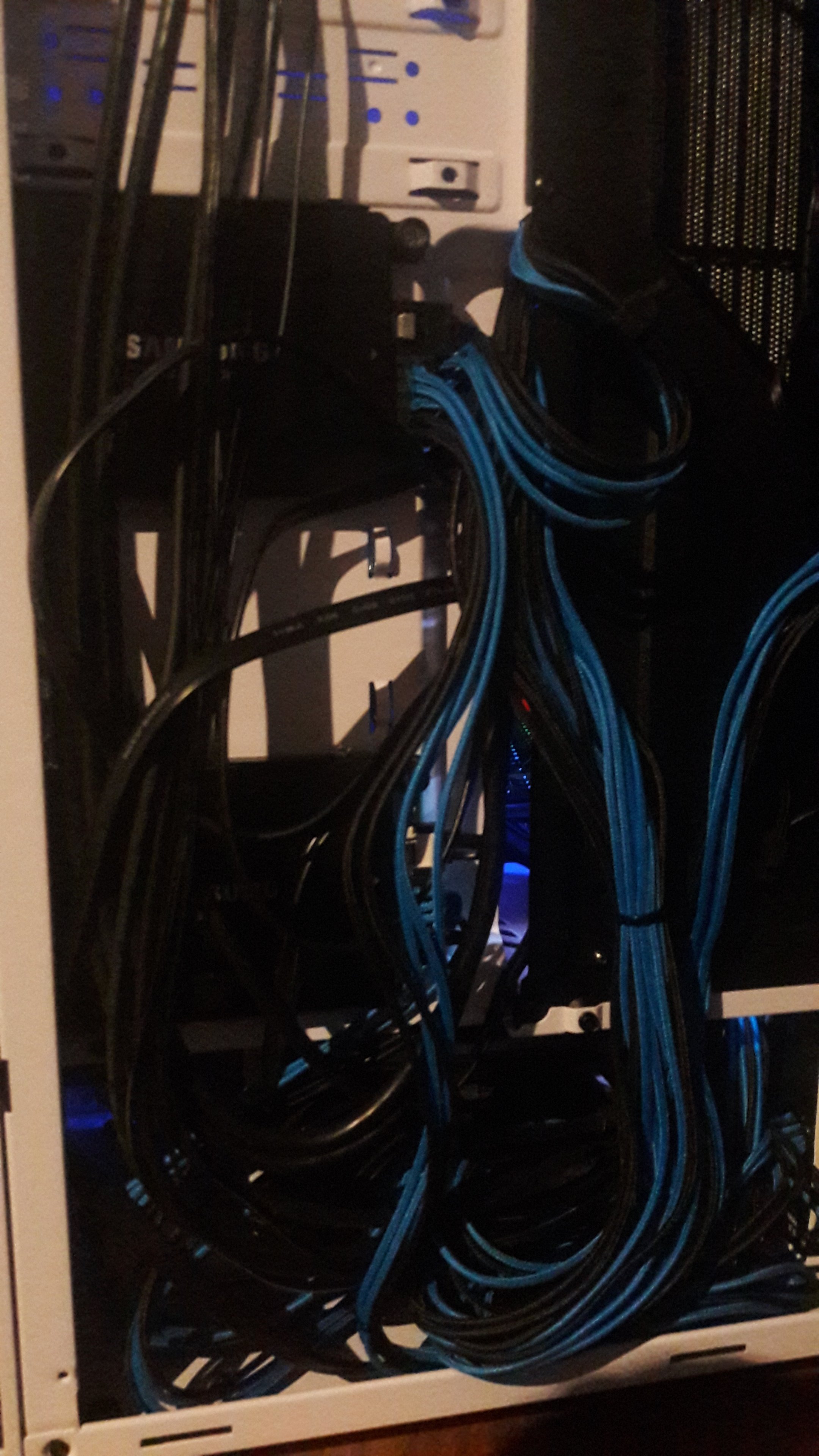

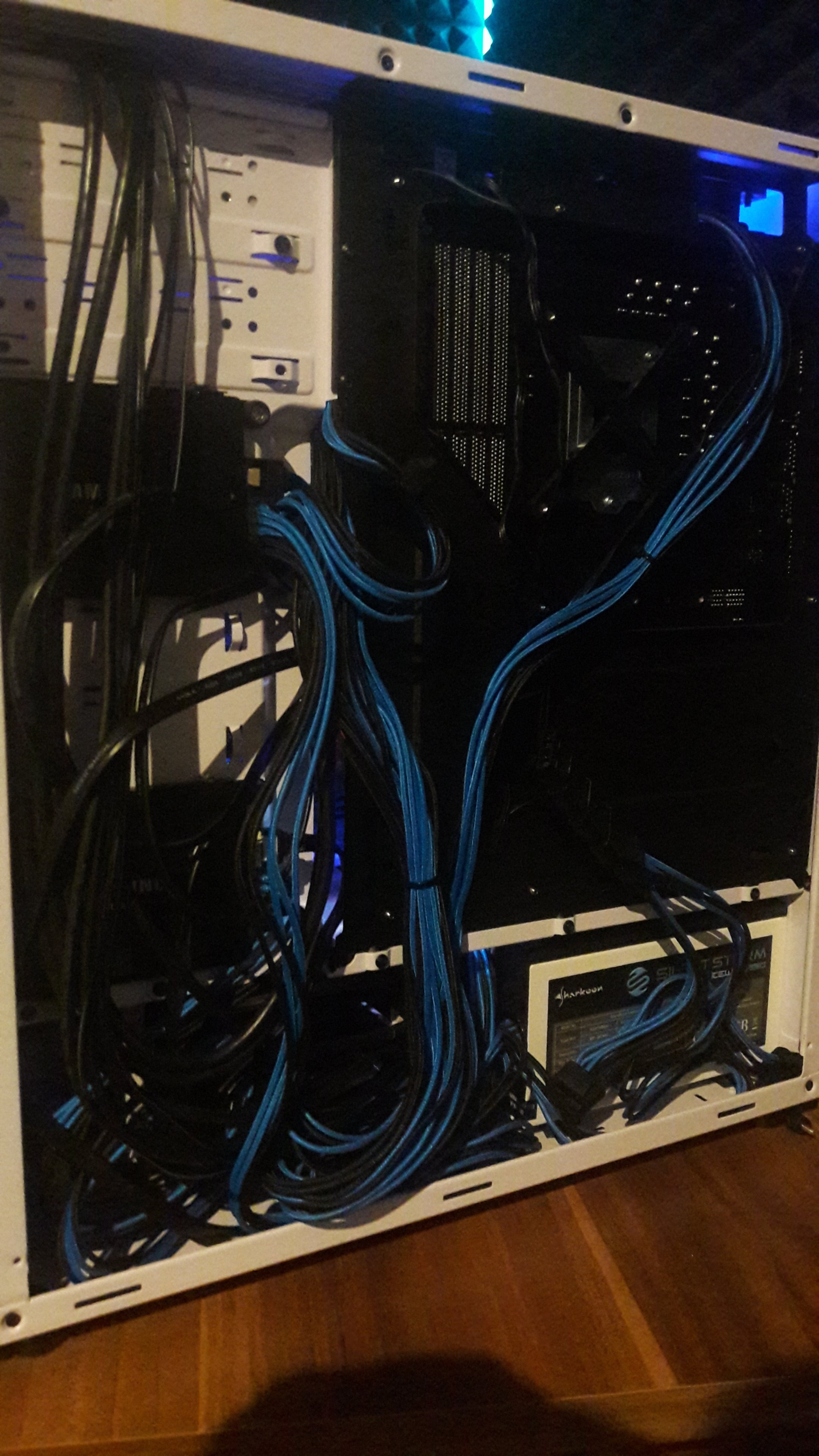

Hier die Bilder und naja die CPU und RAM sind neu genauso wie das mainboard , das netzteil , der wasserkühler und das netzteil und halt die neue ssd. Die grafikkarte ist das einzige mit dem laufwerk was aus meinem alten pc mit eingebaut wurde.. also könnte die grafikkarte vllt auch daran schuld sein... :/
Sag mal, saugen bei dir sämtliche Lüfter raus? Wie sind die auf dem Radiator der AIO aufgesetzt? Saugen die durch den Radi rein oder drücken die durch den Radi raus?
Das wäre mein erster Vorschlag: Die Lüfter vom Radiator auf die andere Seite und von aussen durch den Radiator rein pusten lassen.
