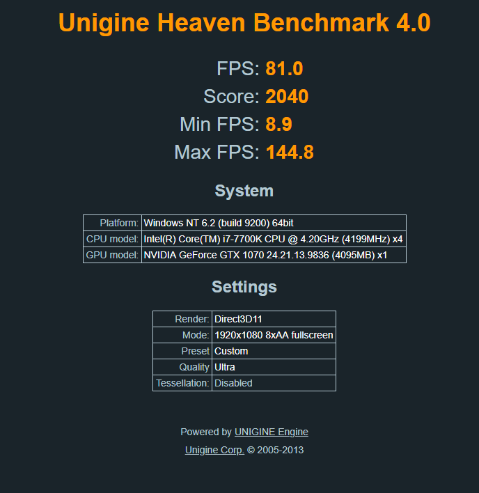

Kannst du mal Heaven einen Bench bitte machen FullHD mit 8x AA Extreme Tesselation / Quality Ultra?
Installiere dir mal bitte Intel Xtrme Utility.
In den Trends kannst du alle Performance Caps / Throttle Reasons anzeigen lassen auch falls VRM zu heiss werden.
Du kannst dann mit der Maus den Trend unten überfliegen und auswerten.
Report back!
Report back!

Bei Dem Benchmark bei Extreme Tuning Utility
Und der Benchmark von Heaven Benchmark
https://www.computerbase.de/forum/threads/unfluessiges-bild-beim-spielen.1813487/#post-21521455
