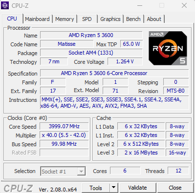

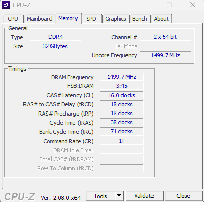

Ist der RAM im Dual Channel? Bitte mal ein Screenshot von CPU-Z / Memory Seite oder HWINfo64 (nur Zusammenfassung)

CPU-Z nicht GPU-Z.
Screenshot wie gesagt von "Memory", bitte alles lesen. ;)

Von dem CPU-Z bitte Memory, besser auch SPD screenshoten.

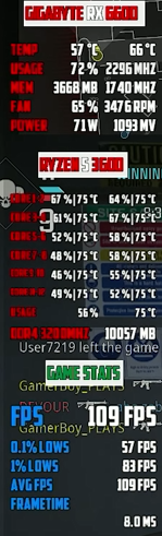

wie verhält sich denn derzeit deine cpu + gpu in dem spiel im vergleich zu dem hier (das video ist vom 13.10.2023)

Habe gerade Fortnite Installiert und gespielt . Da waren es 90% auslastung und das war vor ein paar monaten noch nicht so da war es höchstens 50%.
weil fortnite auf UE5 inzwischen ist, da sieht deine CPU kein Land mehr
