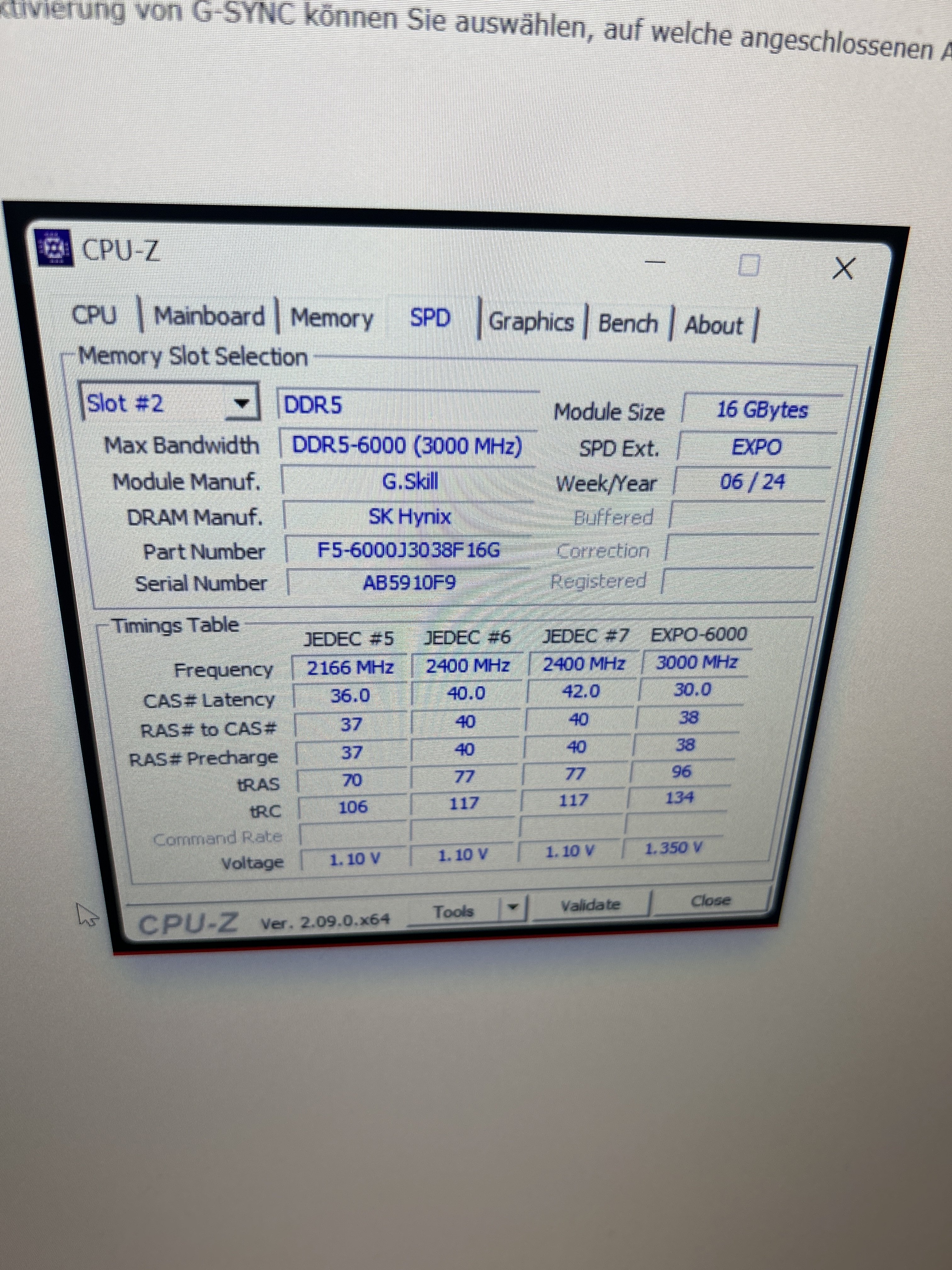

CPUz sagt es dir. Unter dem Reiter SPD und Memory.

glaub ist aktiviert oder?
