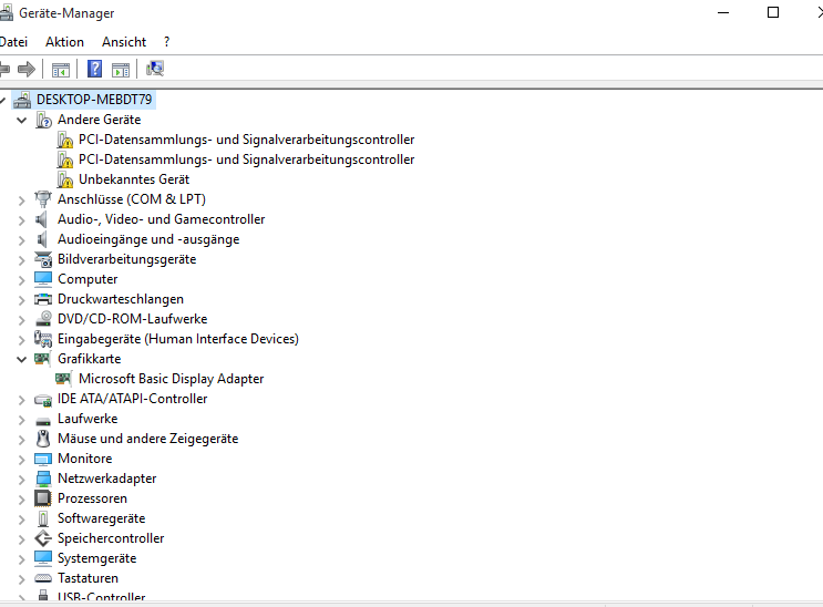

Mach mal einen Screenshot vom Geräte-Manager, sind dort Warnzeichen? Manchmal muss erst der Chipsatz des Mainboards richtig installiert sein, bevor die Grafikkarte erkannt wird. Wenn du Warnzeichen im Geräte-Manager hast, kannst du dort per Rechtsklick die Treiber aktualisieren, du kannst dabei auch sagen, dass Windows online suchen soll. Das kann etwas dauern.
Ja, da scheint der Chipsatztreiber des Boards zu fehlen. Rechtsklick auf die Warnzeichengeräte, Treiber aktualisieren. Entweder automatisch per Internet oder du sagst ihm, er soll auf der Mainboard-CD suchen.

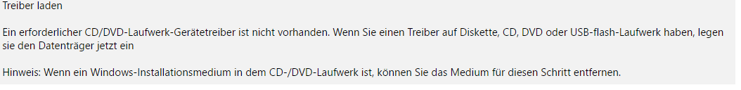

Fehlermeldung gibts per Foto,Unbenannt3.PNG Windows 7 ist mit einem USB Laufwerk angeschlossen was bei meinem alten Rechner nie ein Problem war,
bei mir steht bei den Treiber wenn Ich die Installieren will konnte nichts gefunden werden weder auf der CD noch im Internet,
Zur Windows 7 Installation:
Um Windows 7 über USB zu installieren sollte man es an einem USB 2 Anschluss machen. Fehlende Treiber werden angemeckert, wenn man über USB 3 installieren möchte. Also keinen neuen blauen USB 3 Anschluss verwenden, sondern einen alten schwarzen USB 2 Anschluss.

Zu Windows 7: Den Screenshot habe ich nicht gemacht. Ich habe nach dem Fehler in Google gesucht und Dort die Fehlermeldung als Screenshot gefunden ^^. Dan nochmal danke für den Tipp mit Der Installation werde Ich gleich ausprobieren.
Zu windows 10: Die Treiber von der Seite mögen die OrginalTreiber sein. Allerdings werde Die nicht erkannt... Habe sie ja schon über die CD und über die Seite installiert.
Zu windows 7: Habe deine Idee versucht. Allerdings funktioniert es Immernoch nicht. Er zeigt mir wieder die gleiche Fehlermeldung an

Probier mal bei der Windows 7 64 bit Installation zum Zeitpunkt der Fehlermeldung den Treiber auf der CD, welche beim Mainboard dabei lag, zu suchen. Ggf. muss der USB Treiber geladen werden.
auf die idee bin ich auch schon gekommen aber der findet auf der CD den treiber nicht
