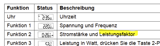

Ich vermute, dass das Gerät im Link deinem entspricht (zumindest das Gehäuse scheint gleich zu sein): https://www.westfalia.de/service/dat_down.php?datei_id=127689
Schalt mal die Anzeige auf Funktion 2 um, und achte auch den Leistungsfaktor:

@Zyklop187 schau nochmal auf meinen erweiterten Post. Da hast du schneller geantwortet, als ich editieren konnte. Der Leistungsfaktor in allen 3 Zuständen wäre nochmal interessant
