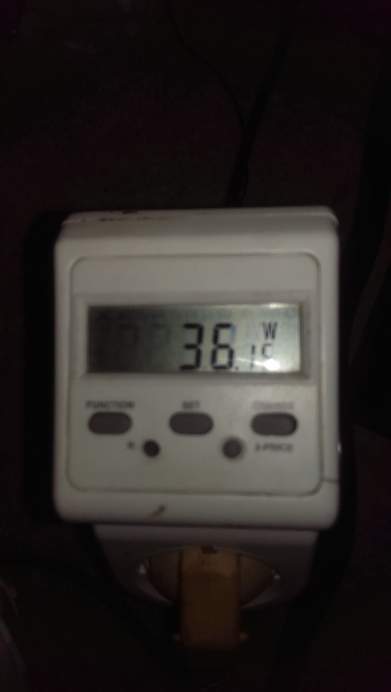

@MORPEUS , nicht alles was Namenlos ist , ist Mist, da es bist jetzt Korrekt gemessen hat und auch wie og. bei der LED Glühbirne genaues anzeigt.

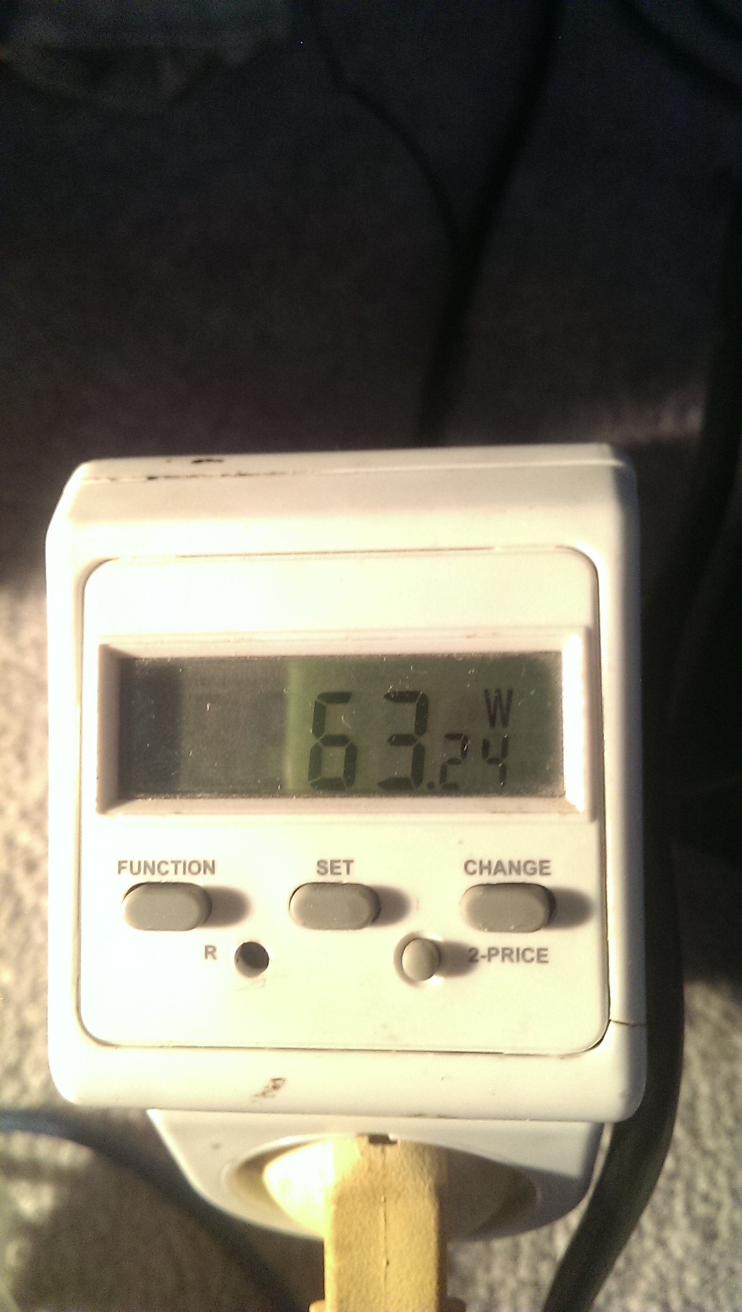

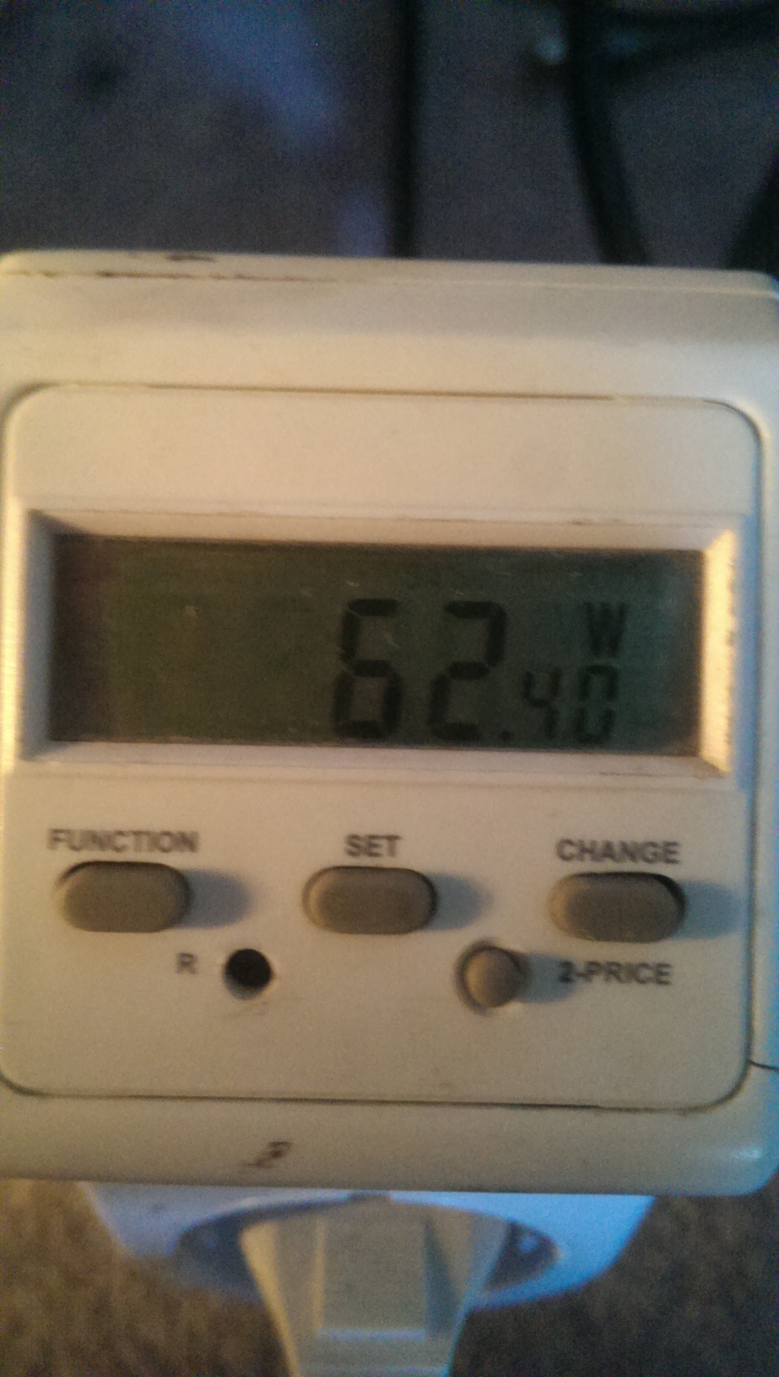

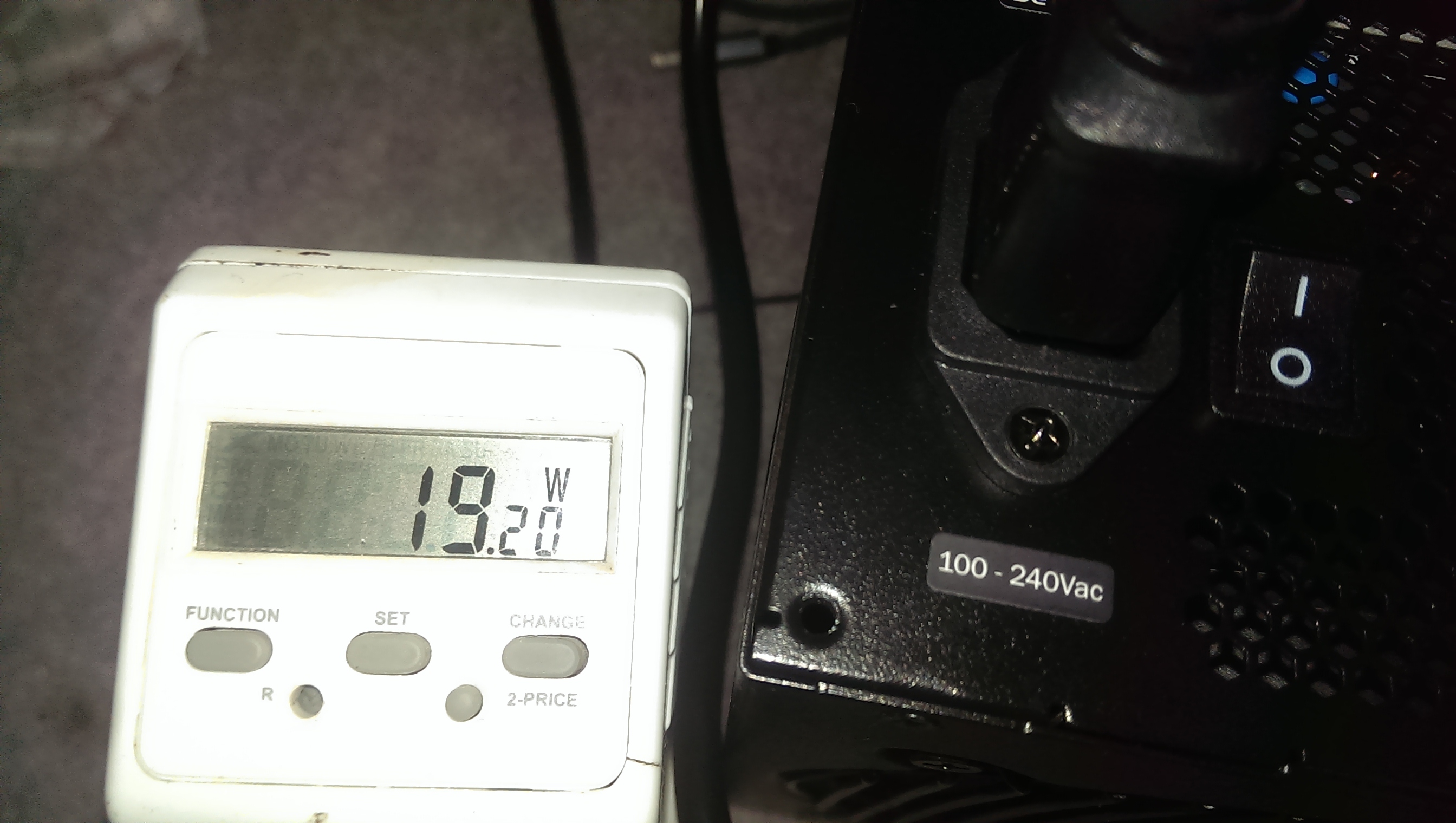

Bild 1 60Watt Glühbirne normal
Bild 2 Netzteil auf Stellung I Alleine gemessen
Bild 3 60Watt Glühbirne und NT in einer Verteilerleiste beides AN ..

Im verlinkten Thread wird auch davon ausgegangen, dass die Blindleistung des Netzteils nicht korrekt ermittelt werden kann. Daher ja, du machst dich verrückt und es liegt am Messgerät (bzw. die Art der Messung).
