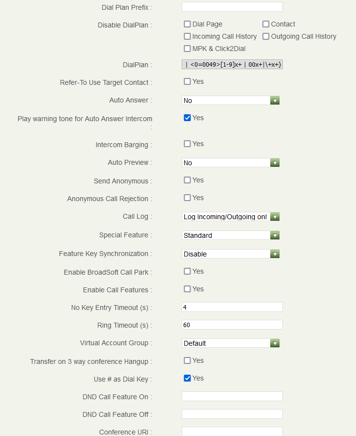

Du kannst über die Weboberfläche der GXV unter den Accounts in den Call Settings einstellen, ob die #-Taste zum Initiieren des Anrufs genutzt werden soll (Use # as Dial Key) (ist standardmäßig an, deswegen wählt das Telefon da).
Ebenfalls in den Call Settings kannst du einstellen, ob anonym, also ohne ausgehende Nummer gewählt werden soll (Send anonymous).

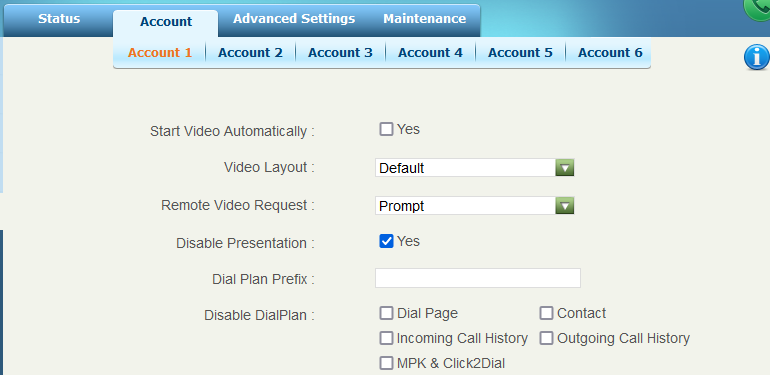

Danke Dir. Und wo dort genau geht das?

Habe beide Einstellungen gesetzt. Doch weder wird meine Nr. nicht beim Gegenüber angezeigt noch wählt der nicht automatisch die zuletzt gewähle Telefonnummer sobald ich die #-Taste drücke.
Zumindest Problem 2 kannst du lösen indem du den Haken bei "Use # as Dial Key" NICHT setzt.
Reaktionen: o0Julia0o
Nach einer Weile hat es nun doch funktioniert. Ich hatte aber gesaved und rebootet. Komisch, aber Hauptsache es funktioniert jetzt. Danke.
Das mit der #-Taste funktioniert ebenfalls. Jedoch kommt dann, wenn ich *31#Zielnummer eingebe: "Die eingegebene nummer entspricht nicht dem rufnummernplan". Er wählt dann die Zielnummer auch nicht.
