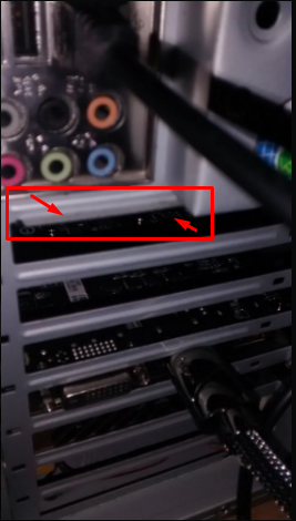

Ich hätte jetzt noch die Idee den PCIE SLot zu wechseln da ich zwei habe, aber der HDMI Ausgang wird vom Gehäuse geblockt weil da so eine dumme erhöhung dran ist...
Da ist diese erhöhung makiert..
Muss nicht unbedingt sein. Teste es mal. Jedes Stück Hardware kann andere Zicken machen.
Ich habe das Gehäuse stück jetzt mit einer Zange verbogen und konnte es endlich anschließen ohne Probleme.
