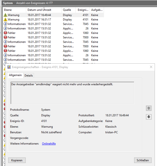

Das ist die Ereignislog, sind halt mehrere Display fehler 0bf3ad2b067b45da93f8b691c73de374.png

So, habe den übeltäter gefunden.
"Der Anzeigetreiber "amdkmdap" reagiert nicht mehr und wurde wiederhergestellt."
Das bedeutet das ich mal DDU laufen lasse und alles komplett neu installiere, falls es dann trotztdem nicht läuft, weiß ich ehrlich gesagt nicht weiter...

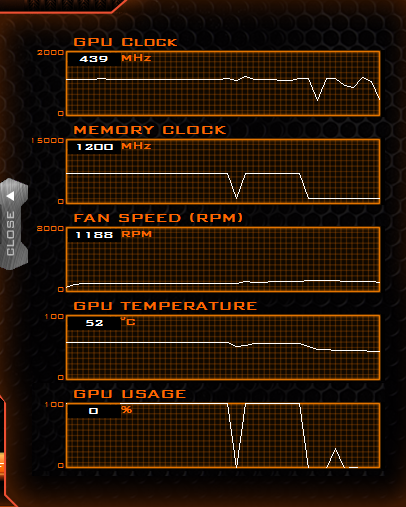

Dies sind die Werte der Grafikkarte, während es passiert. a267feaf684546c68821766bce960e0a.png

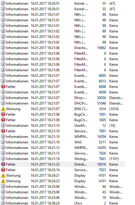

Und Das sagt die Ereignislog: 4d2cce70e7014a579cea30885f6a28c8.png
Daraus kann ich ehrlich gesagt nix schließen..
