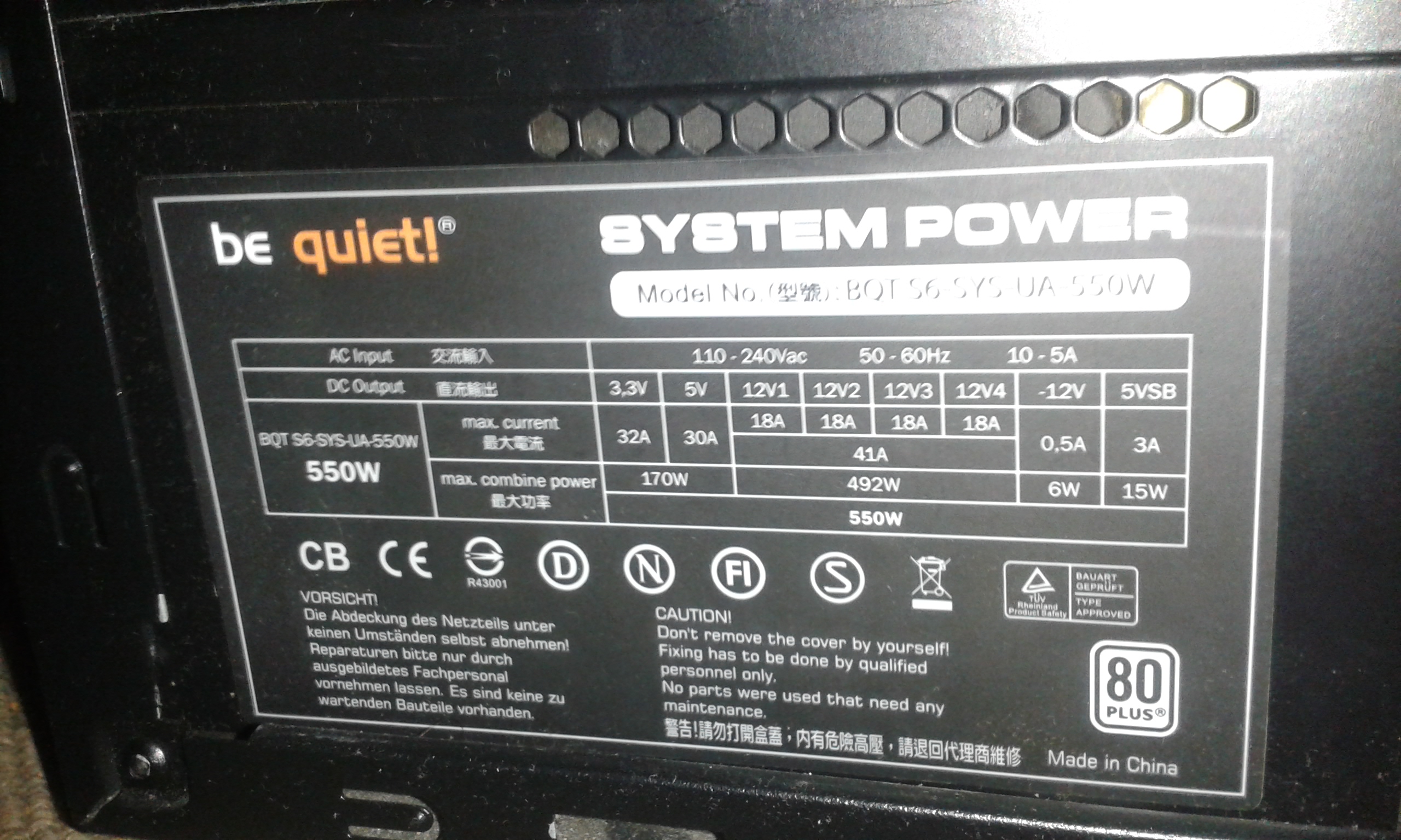

Ich vermute ja fast das es das Netzteil ist, ohne die crimson treiber funzt alles normal.
Hatte eh vor es auszutuschen, aber wie es so ist.....

+12V = wie viel Ampere ?

@Hanne
+12V1 (A)
18
+12V2 (A)
18
+12V3 (A)
18
+12V4 (A)
18

Zu Weihnachten könnte ich die Graka testen, oder jetzt auf gut Glück neues Netzteil, Vorschläge?
Rx 470 = 120W Leistungsaufnahme ?
Versuche den EINGANG wählen > Digital > Analog
Evtl. den Treiber vom Monitorhersteller -
Das NT dürfte reichen -
