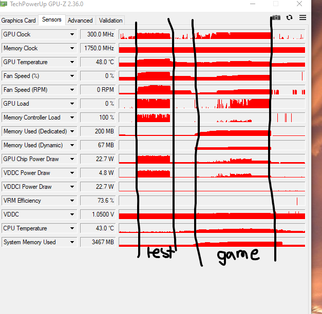

Ich weiß nicht wirklich weiter. Ich habe einen Furmark Test gemacht und erreichte einen Score von 4400 mit dem 1080er Programm. Bei dem Furmark Test scheint das System perfekt zu laufen aber wenn ich ein Spiel spielen will stürzt es sofort ab. Ich habe einen Screenshot von von GPU-Z im Anhang. Dort sieht man perfekt den Unterschied bei den Auslastungen vom Test im Gegensatz zu einem Spielstart mit folgendem Absturz des Spieles. Interessant ist dass bei dem Spiel die GPU nicht mal so heiß wurde wie bei dem Furmark Test.
Vielleicht kann ja jemand den Anhang richtig deuten. Ich wäre euch so dankbar. Ich bin am überlegen ob ich die Karte einfach verkaufe und mir eine andere hole. Ich habe leider keine Möglichkeit die Karte in einem anderen System davor zu testen auf die Schnelle.

Die Sache mit den Grafikfehlern Tritt auch auf wenn du alles auf Max Hast? Wird die Karte zu warm? Falls nicht könntest du mal ein Bild machen, könnte sein dass der VRAM deiner Karte hinüber ist

nimm mal den Takt auf 1100 Mhz @ 900mV runter
Danke! Damit konnte ich jetzt Rocket League flüssig zocken ohne Probleme. Davor stürzte er nur beim Spielstart schon ab. Warzone packte er jetzt aber leider nur 5 Minuten, das ist aber jetzt schon mit Abstand das beste.
Ich werde die Karte mal bei nem Kumpel einbauen aber ich glaube die is einfach im Arsch
