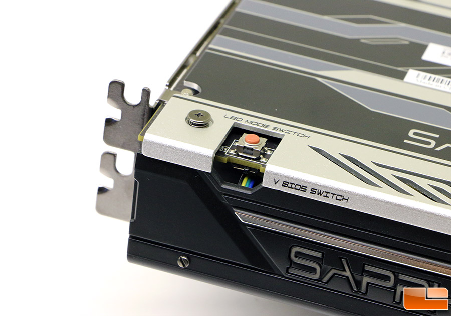

Problem: die Karte ein Boost BIOS und ein Silent BIOS, welche durch einen Schalter auf der Karte gewählt werden können. (ebenso die Schicki-Micky Beleuchtung des Schriftzuges).
Nun habe ich bei dem Trixx Tool (Ver. 6.30) die Beleuchtungseinstellung gefunden, finde aber die angeblich vorhandenen 2 BIOS Umschaltungen nicht ..?
Habe jetzt manuell undervoltet und abgetaktet (und als Profil gespeichert), aber das kann wohl kaum so gemeint sein?
Was sehe ich NICHT? Kann da jemand helfen?:(
hey der Schalter befindet sich auf der Karte selbst!
nur im ausgeschalteten zustand das bios switchen!

Ist das nicht ein echter Schalter der Leitungen zwischen 2 Chips umschaltet? Wenn ja gehts nicht per Software.

Dann ist es aber kein Bios sondern ein Profil.
Bios kannst du nicht einfach umswitchen im Betrieb.

Bios ist wirklich ein fest verbauter Chip der geladen wird wenn du die Karte startest und vorhanden sein muss damit du die Karte verwenden kannst. Vorteile von 2 Chips sind zb die 2 verschiedenen Modi bzw wenn ein Bios kaputt geflasht wurde man die Karte noch initialisieren kann.
Ein Profil verändert quasi "on the go" die Einstellungen der Karte (zb Takt und Lüfter).
Da du eh schon ein Profil gemacht hast würde ich das verwenden um zwischen deinen Modi hin und her zu schalten. Alternativ verwenden viele Leute Afterburner um Profile anzulegen.
Anders wird es von Sapphire auch nicht beworben und ist auch nicht gängig!
LG!
Genau wenn du das Bios wechseln möchtest, PC aus und den Schalter an der Karte benutzen. Geht nicht anders

Aber mir gehts ja nicht vordergründig um die Unterschiede von BIOS vs. Profil. Ich bin der Meinung Sapphire beschreibt irgendwo eine Funktion, per hauseigener Trixx 3.0 Software 2 Profile? für die beiiden unterschiedlichen BIOS Taktraten/Spannungen zu nutzen.
Ich wäre auch so schmerzfrei und würde diese Funktion per Profil nutzen. Angeblich soll es möglich sein dort 5 eigene Profile zu speichern (das geht problemlos) und 2 vorgegebene Einstellungen (Boost/Silent) zu Nutzen. (und genau DIE finde ich nicht).:mad:
Nö, nicht nur aus und Schalter ... die Seitwand muss ich auch abschrauben. :freak: Sollten das wirklich solche Technik Hirnis sein, die den Schalter statt aufs Slotblech ... IN den PC einbauen? Könnte man ja jetzt fast glauben?
