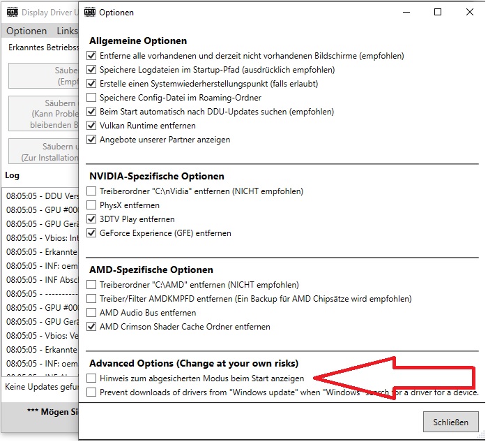

Vorhin vergessenen. Du musst natürlich bei DDU dann noch GPU und Hersteller auswählen.

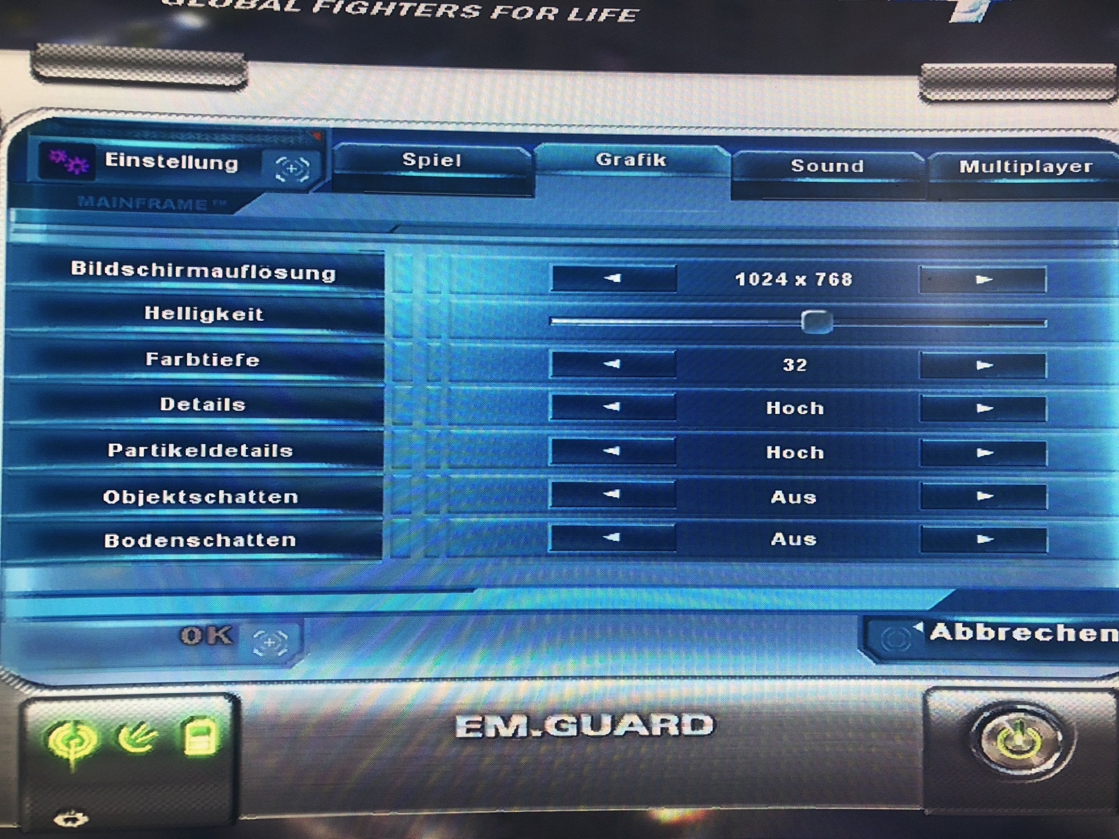

Das mit emergency-forum.de ist natürlich blöd:( Wäre nicht schlecht, wenn man im Spiel auf DX wechseln könnte, kannst ja mal Screenshots von den Einstellungen des Spiels posten.
Kann ich gleich gerne machen, im Spiel die Einstellungen?

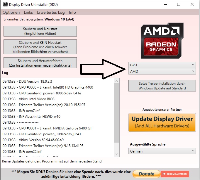

Wie genau muss ich bei DDU vorgehen? Sorry, komme mir echt blöd vor 😅
Halte dich an die Anleitung aus Post #37
1.) Windows im Abgesicherten Modus starten
2.) DDU starten
3.) Grafikkarten Hersteller auswählen
4.) Button: Säubern und Neustart drücken
5.) Ganz normal den neun AMD Treiber unter Windows installieren

Punkt 1 muss man nicht mal selber machen, das macht ja DDU für einen, wenn man den Haken in den Optionen gesetzt hat.
@GamerHB
Wenn du Säubern und Neustart gedrückt hast dann startet Windows von selber wieder neu.
Das wären die Einstellungen im Spiel, probiere es jetzt einmal ohne den Voodoo2

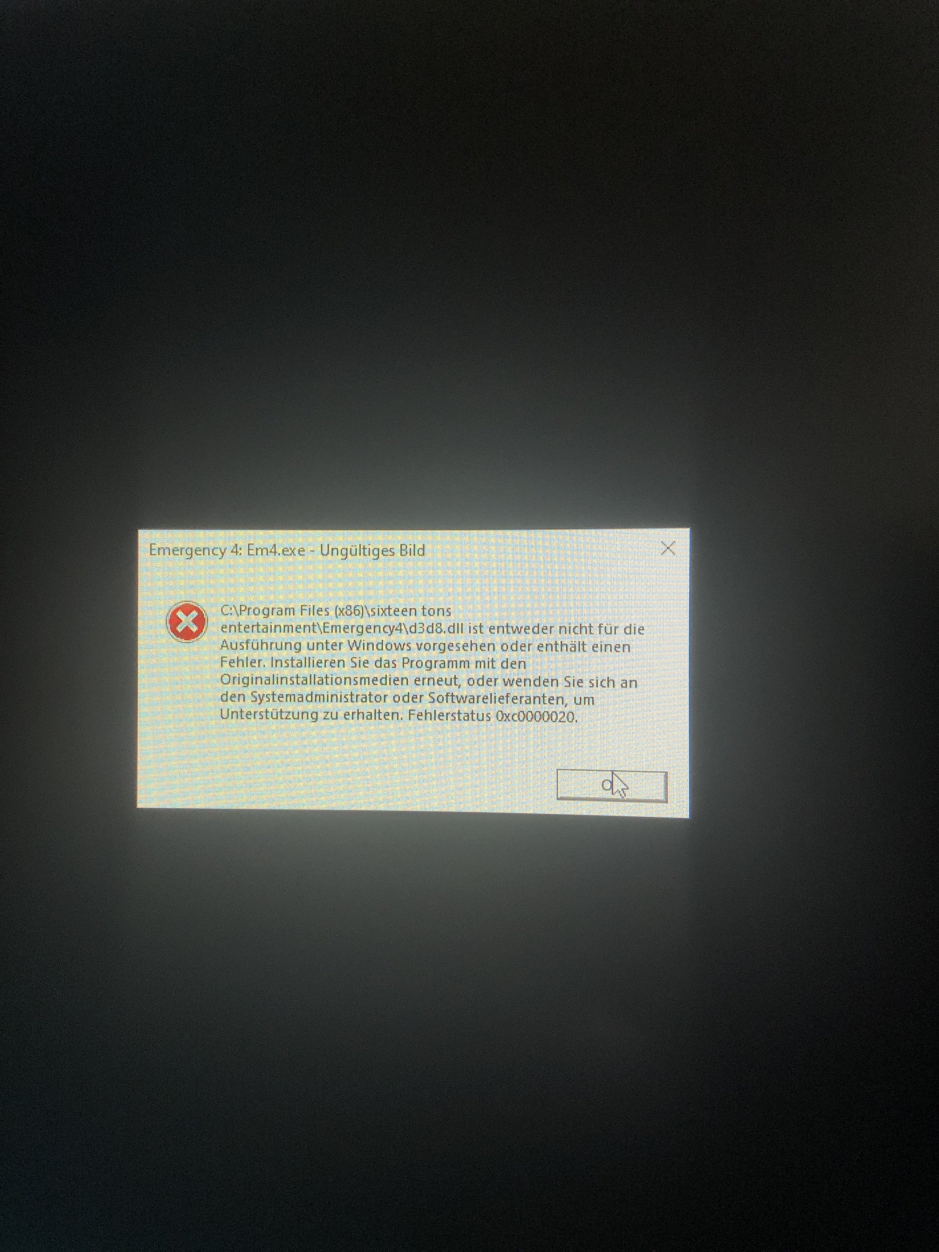

Klappt leider mit dg voodoo 2 nicht - kommt dann eine Fehlermeldung
Hast du auch alles so durchgeführt wie im Quick Guide?
Hast du im Konfigurationsmenü auch die GeForce FX 5700 Ultra ausgewählt und als zu benutzenden physikalisch vorhandenen Grafik-Adapter deine AMD Radeon RX 570?
