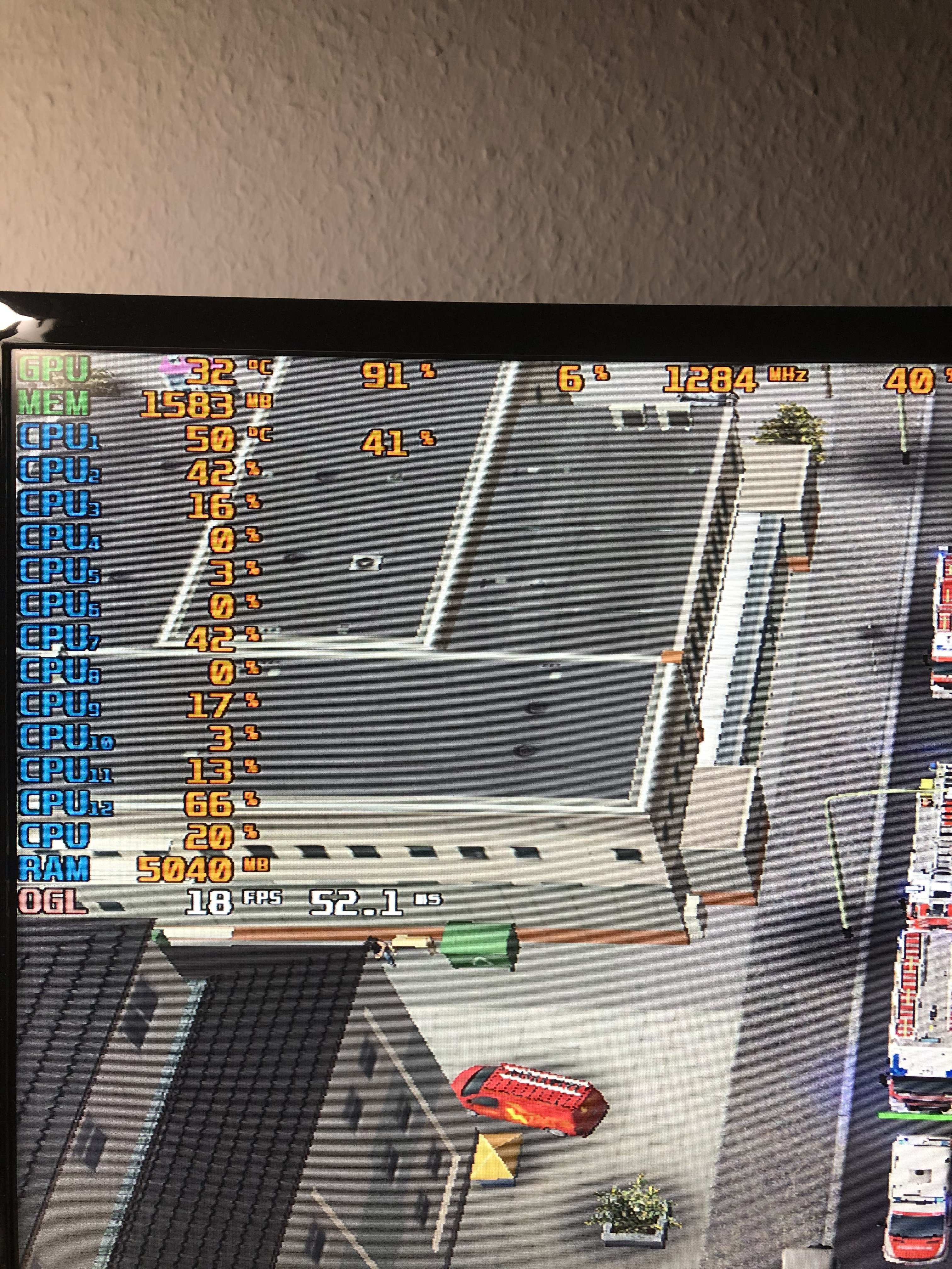

Habe mal ein Foto gemacht, wie ausgelastet das System in Em 4 ist. Vllt kann damit ja jemand was anfangen...
Habe kaum etwas gemacht im Game

91% GPU Auslastung? Oo

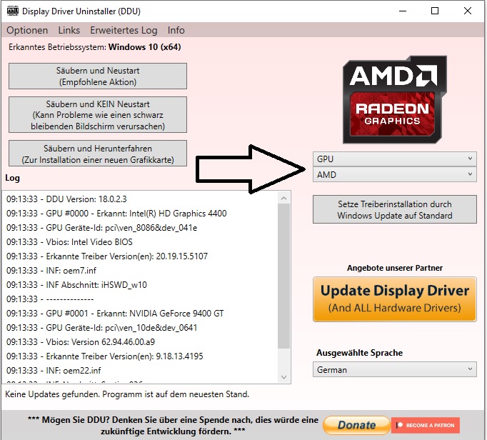

Sieht wirklich eigenartig aus. Zur Info mit Steam kannst du mit der Taste F12 Screenshots erstellen. Ganz ehrlich es kann wirklich sein, dass das Spiel mit AMD Karten Probleme hat. Das Spiel ist von 2006 und solche etwas exotischen Spiele sind nie besonders gut optimiert. Was du nochmal versuchen kannst, ist mit Display Driver Uninstaller im abgesicherten Modus die Graka Treiber zu deinstallieren und dann den neusten Treiber wirder installieren.

Trefoil80 schrieb:
Ist anscheinend ein OpenGL-Spiel, kein DirectX.
Irgendwie passt aber die Prozentzahl der Auslastung nicht zur GPU-Temperatur...
Eigt ist EM4 DirectX (9)

Trefoil80 schrieb:
Kannst Du im Spiel (oder in Steam für das Spiel) DirectX aktivieren?
In Deinem Screenshot mit MSI Afterburner steht "OGL" neben der Frameanzahl. Das zeigt, dass das Spiel mit OpenGL ausgeführt wird.

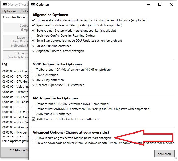

Vorhin vergessenen. Du musst natürlich bei DDU dann noch GPU und Hersteller auswählen.
Das mit emergency-forum.de ist natürlich blöd:( Wäre nicht schlecht, wenn man im Spiel auf DX wechseln könnte, kannst ja mal Screenshots von den Einstellungen des Spiels posten.
Kann da schnell was schiefgehen? Nicht das der pc nachher nicht mehr geht 😂
Ich nutze DDU schon seit Jahren und hatte bis jetzt noch nie Problem damit. Wichtig ist halt, dass du das im abgesicherten Modus von Windows machst.
Dem kann ich mich nur anschließen. DDU ist wirklich ein sehr praktisches Tool und auch sehr anwenderfreundlich.
Solltest du während der Deinstallation nicht einfach den Stecker ziehen sollte nichts schief gehen, wobei selbst das gar nicht so kritisch wäre, da der AMD Treiber im Abgesicherten Modus gar nicht geladen wird.
Es empfiehlt sich zudem schon bereits im Vorhinein die Setup-Datei des neuen AMD Treiber herunter zu laden, um nach der Deinstallation mittels DDU nicht so lange auf den Windows internen Treiber angewiesen zu sein.
