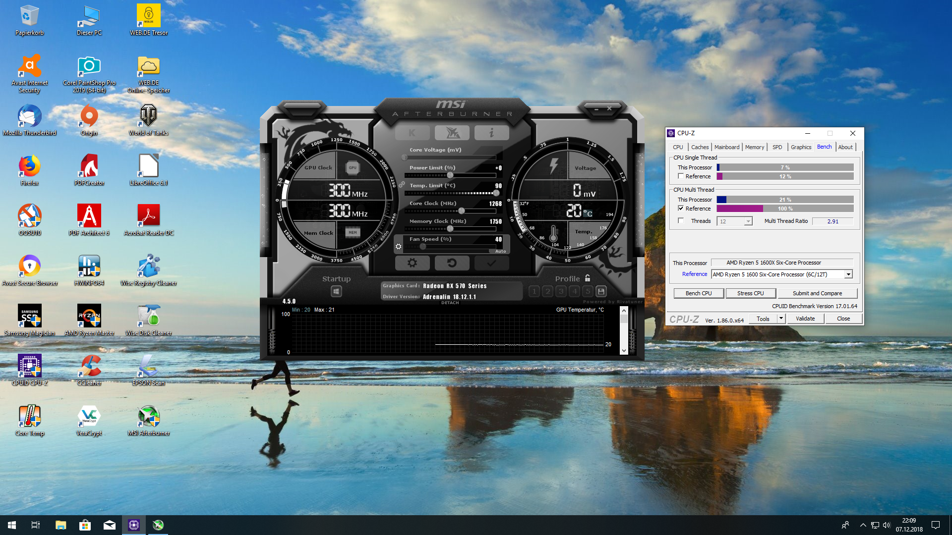

Habe mal von ausbalanciert auf Höchstleistung umgestellt.
Der GPU Takt springt mal von 300MHz auf höchsten 450MHz und der Speichertakt der Grafikkarte von 300MHz ab und an mal auf 1000MHz wenn ich Cinebench laufen lasse.... Meistens steht er still bei 300MHz.
Und der Prozessor bringt nu auch keine Leistung mehr!
Was ist denn nu im Eimer?
