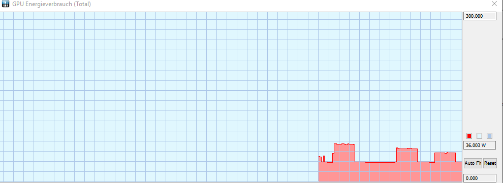

Und/oder einfach etwas am Powerlimit drehen. Ich habs jetzt mal mit meiner 1050ti versucht und via HWInfo ausgelesen (nicht optimal und genau, ich weiß.) Das deckt sich trotzdem mit diesem Artikel von vor wenigen Wochen: 15-20% weniger Verbrauch in der Spitze sind ohne großen Leistungsverlust drin https://www.hardware-corner.net/guides/power-limit-gpu-with-afterburner/
Im Einzelnen bei mir (PassMark, DX 12-Benchmark):
Beim ersten Benchmark (erster Anstieg in der Grafik von HWInfo) war Powerlimit auf 100%. 68W Verbrauch. 29 fps.
Beim zweiten Benchmark (zweiter Anstieg) war Powerlimit auf 80%. 59W Verbrauch. 27 fps.
Beim dritten Benchmark (dritter Anstieg) war Powerlimit auf 70%. 52W Verbrauch. 24 fps.
Die 80% scheinen wie im Artikel der Verbrauchs-Leistungs-Sweetspot. Nur 7% weniger Leistung, aber 14% weniger Verbrauch.
Bei 70% sinds schon 17% weniger Leistung, bei 23% weniger Verbrauch.
Unter 70% lässt sich das Powerlimit beim aktuellen Afterburner wohl nicht regeln.
