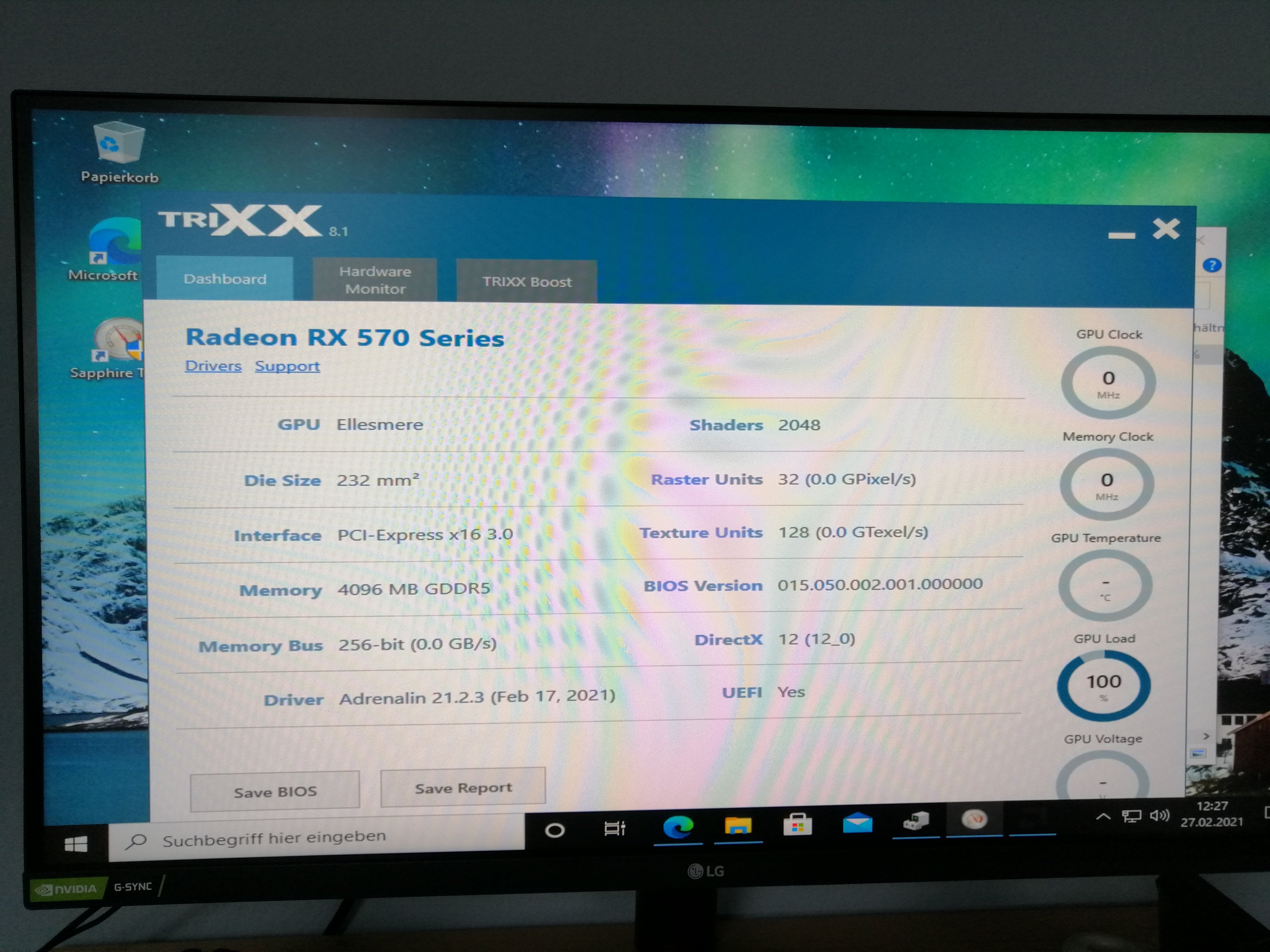

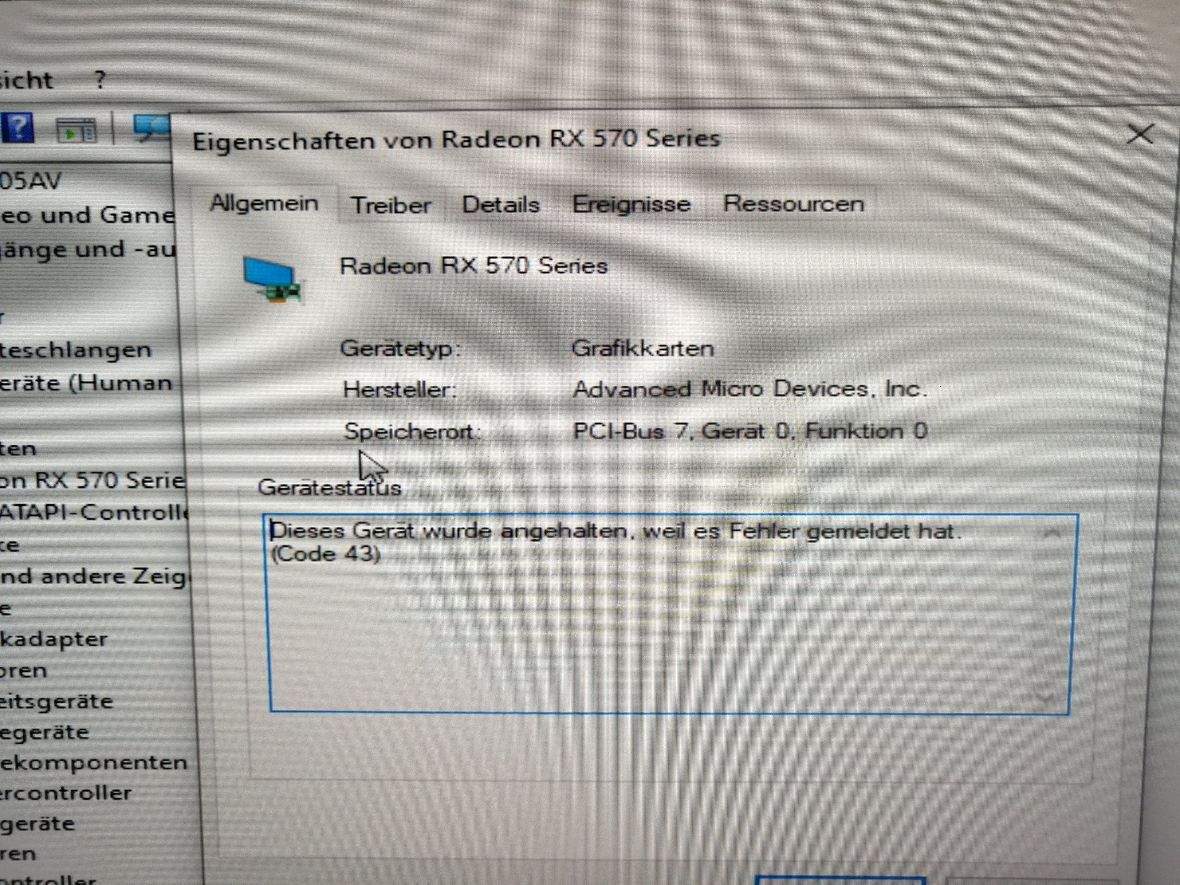

Erstmal ein Hallo in die Runde. Gestern habe ich mir gebraucht eine RX 570 gekauft. Der Preis war sogar noch in Ordnung bei all dem was da zurzeit passiert. Hintergrund ist folgender. Wollte eigentlich aufrüsten 1070 schon verkauft aber meine Wunschgrafikarte nicht bekommen. Zur Überbrückung sollte es jetzt die RX 570 sein. Also reingesteckt, Rechner hochgefahren und Treiber installiert. Die AMD Radeon Software lässt sich nicht öffnen, zeigt mir an es sei kein Treiber installiert. Im Gerätemanager wird sie fehlerhaft angezeigt (Fehler 43). Neuinstallation hat bisher nichts gebracht, hab mehrere Versionen ausprobiert und immer das selbe. Auch habe ich Windows schon komplett neu aufgesetzt und wieder das selbe Problem. Die Grafikkarte wird angezeigt, jedoch läuft diese mit 0Mhz. Habt ihr noch eine Idee, wie ich die Karte richtig zum Laufen bekomme?

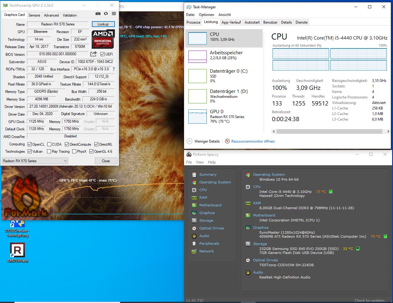

verdächtig ist meiner Erfahrung nach, das GPU-Z nach den Mods die korrekten Taktraten nicht auslesen/anzeigen kann ...
meistens wird bei solchen Mods der GPU Takt gesenkt, und die Speichertimings reduziert ...
aber nach Ausführung des oben erwähnten Patchers sollte es wie folgt aussehn ...
nur die digitale Signatur des Treibers bleibt offen ...
Reaktionen: DJMadMax
Laut techpowerup (datenbank) ein offizielles Saphire Bios
Filename:Sapphire.RX570.4096.170323.rom
VBIOS Version:015.050.002.001.000000
UEFI Supported:Yes
BIOS Build date:2017-03-23 23:12:00
