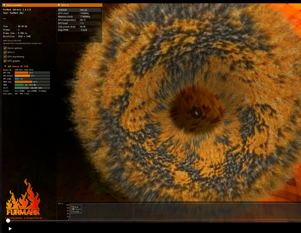

Die Temperatur bei Hotspot ist wenn ich nichts am PC mache bei ungefähr 55 Grad C.

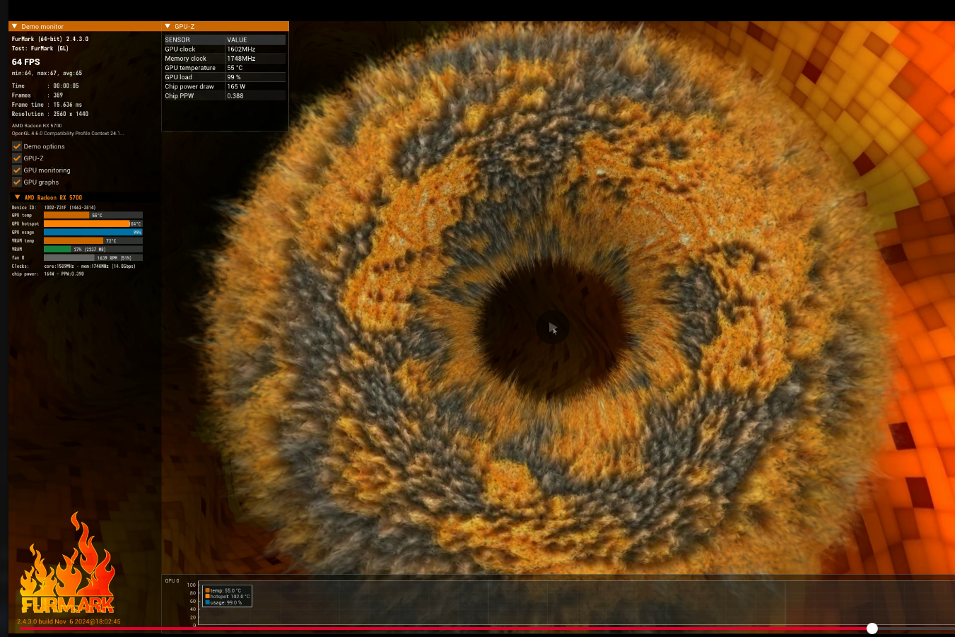

Sofort wenn ich etwas starte wie ein Spiel oder gerade der Furmark GPU Test steigt die Temperatur innerhalb von 1 Sekunde von 55 auf 108 Grad C. Dadurch ist mein Lüfter immer sofort bei 100 Prozent und sehr laut.
Das kann nicht stimmen, da es sicherlich nicht innerhalb eines milisekunde von 55 auf 110 Grad steigen kann.
Jemand eine Idee wie ich das beheben kann?
Leider habe ich keinen Plan wie ich das beheben kann.
Vor Start Benchmark (oder vor Start Spiel)
3 Sekunden nach Start Benchmark (oder nach Start Spiel)
Neue Wärmeleitpaste/cryosheet/Phasenwechselpad und frische wärmeleitpads/Putty sollten deine Probleme lösen.
Dabei darfst du gerne auch den Kühler vom Staub befreien.
Doch das kann schon sein vor allem wenn der Kühler nich mehr so richtig Kontakt hat.
Das wirste nicht lösen können ohne die Karte auseinanderzubauen.
Repasten pads anschauen und saubermachen.
Vorrausgesetzt natürlich es is nich irgendwie nen Auslesefehler.
Reaktionen: UK Monkey und arvan
+1 für Repasten, da die GPU Temp und Hotspot extrem von einander abweicht. Hatte Kollege mit seiner ASUS 3080 auch mal. Danach war sie über 20 Grad kühler...
Was für eine Karte ist das genau? Es gab ja anfangs welche z.B. von Asus wo der Kühler nicht fest genug verschraubt war.
Einmal Kartenwartung bitte. Also auseinander bauen ,reinigen,neue Pads und neue WLP drauf. Dann sollte die Kühlung wieder funktionieren.
Reaktionen: jandy
