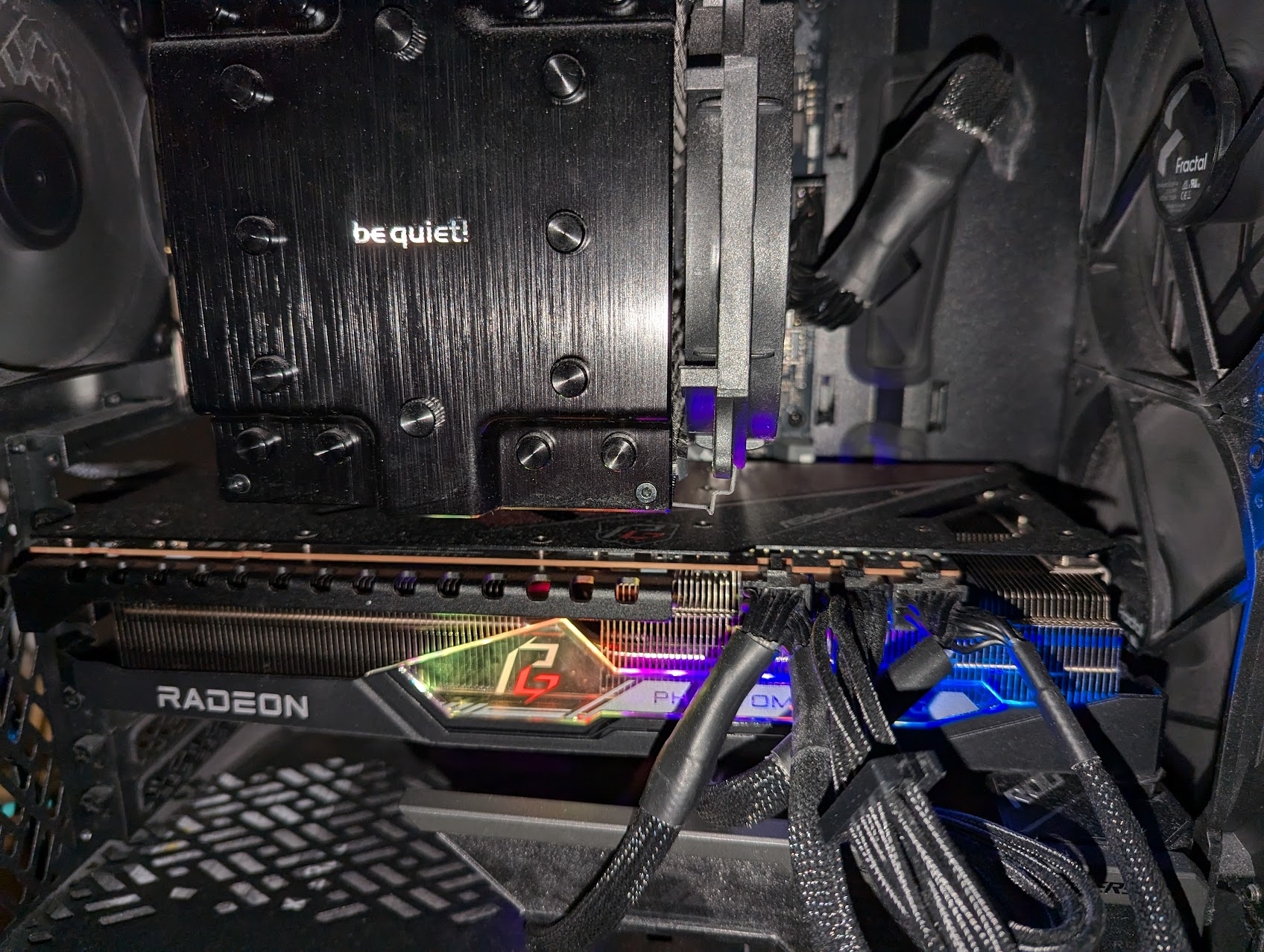

EDIT: Bitte mal Bilder vom Einbau/Gehäuse zeigen

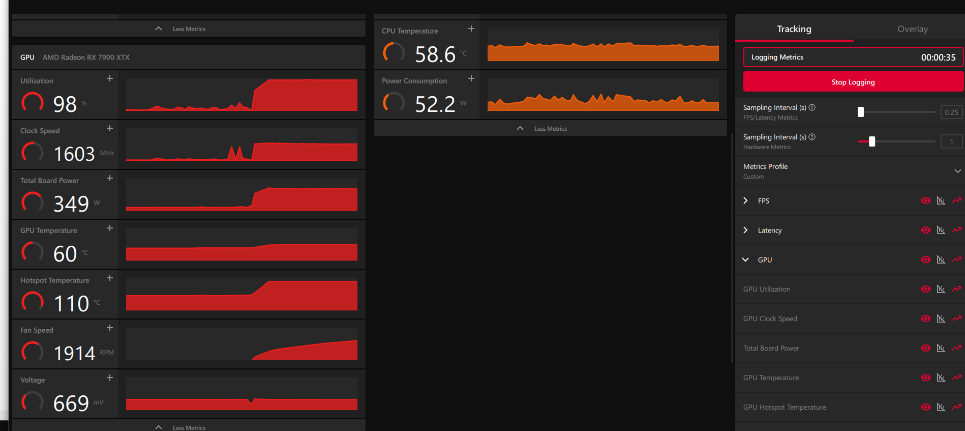

@Denniss ich weiß die Kabel sind jetzt nicht so der Wahnsinn. Das Gehäuse ist aktuell offen, da ich erst vor kurzem dran rumgewerkt habe (eben wegen der Probleme). Die ausgewiesenen Temperaturen sind von einem kurzen Furmark Run
Temperatur 59°C, aber Hotspot 110°?
Sowas habe ich auch noch nicht gesehen. Sicher, dass nicht die Karte einfach throttled, weil direkt dieser hotspot entsteht?

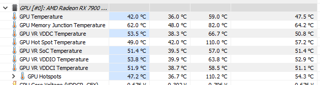

Das ist wohl war, so ein Delta ist mir auch noch nie unter gekommen. Man müsste das Log sehen, wenn's nur ein einzelner Peak war könnte es auch ein Auslesefehler sein.
@TE: GPU-Z mitlaufen lassen und die Sensoren über die ganze Bildschirmbreite aufziehen.

Bitte die Temperaturdaten auch einmal in der AMD-Software gegenprüfen

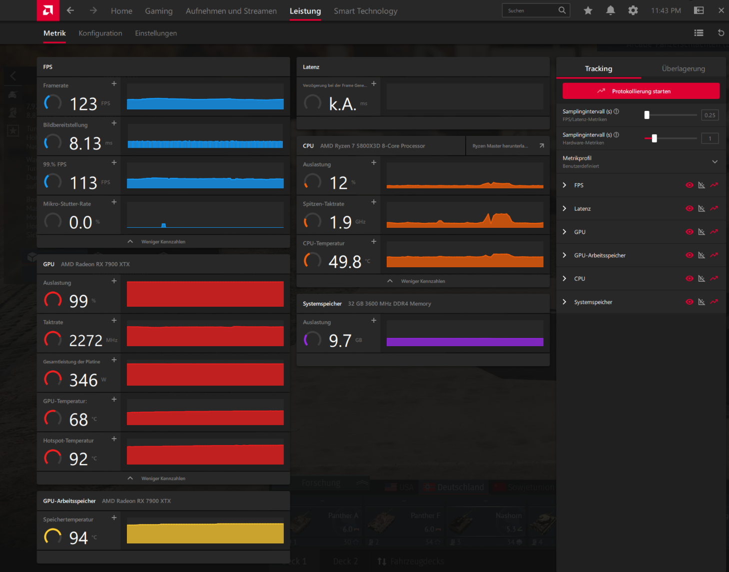

Meine MBA war 01/23 von der Chamberthematik betroffen. Da half keine Paste, garnix. Mein Gehäuse ist immer noch eines der besten punkto Luftkühlung , Lian LI PC P80. Half auch nix.
Innerhalb 2 Wochen von AMD anstandslos getauscht, obwohl ich in meiner Wut sofort 2 mal neu gepastet habe.
Ich habe das auch im Vorfeld bei AMD bekannt gegeben , das war kein Problem, nachdem AMD die Karte erhalten und überprüft hatte.
Bei 100% Auslastung hat die Karte ca 95C Hotspot, morgen kommt der Eisbär 2 und macht sie leiser und kühler.
Aber warum sind nach fast 2 Jahren immer noch solche faulen Karten am Markt ?
