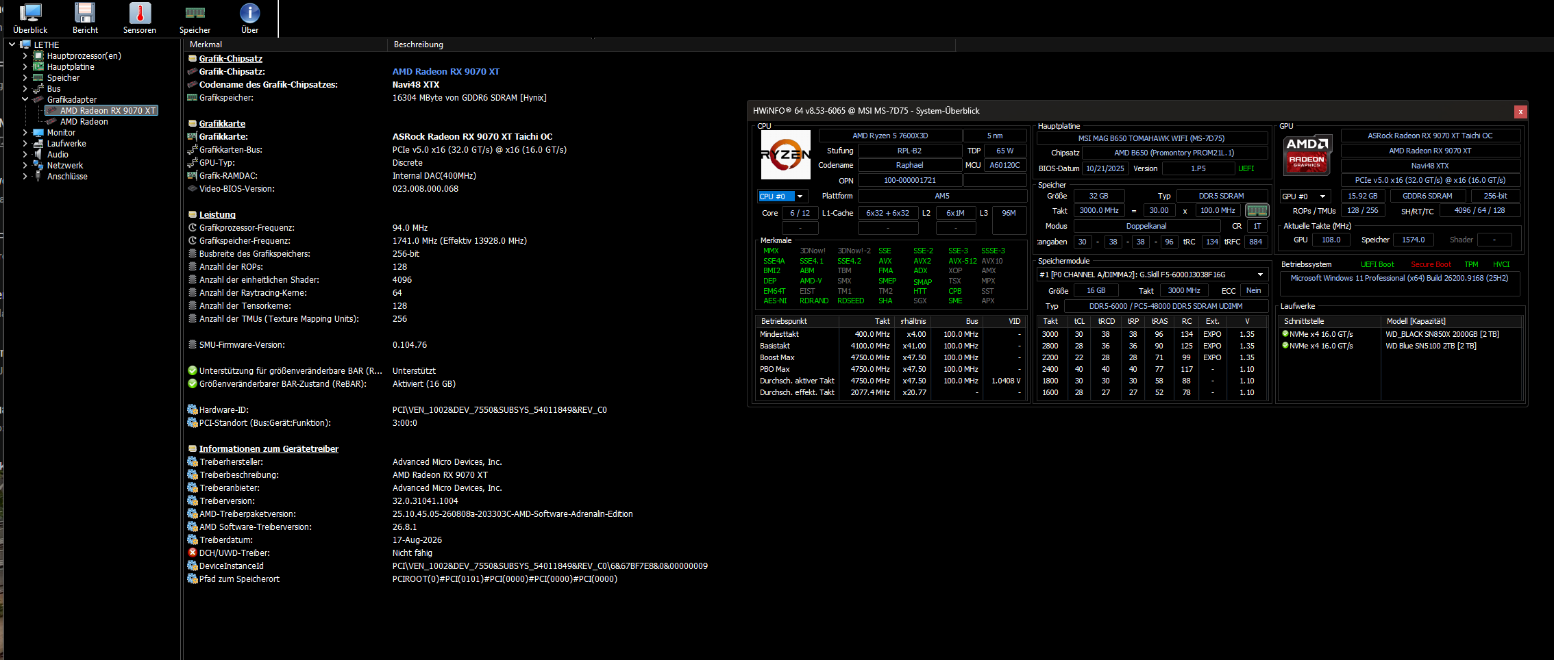

Es wurde mehrfach nach HWInfo-Screenshots gefragt. Hab ich noch nie benutzt und da gibt's ja ne Vielzahl von Infos. Screenshot von was genau? Diese Info hier, während Desktop-idle? win_hwinfo_desktop.png

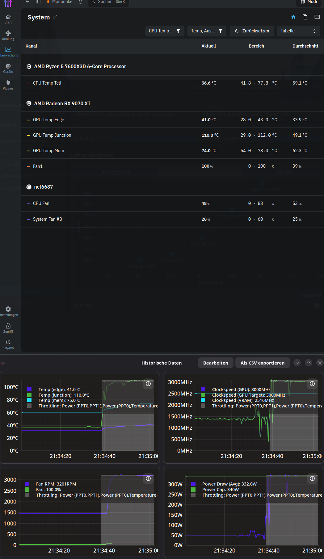

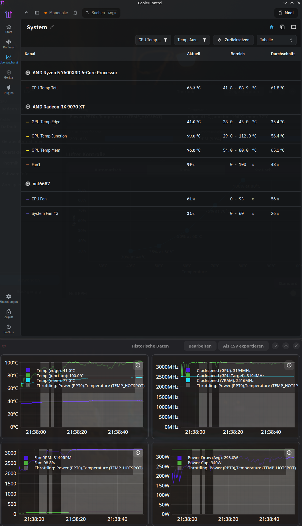

Ansonsten hab ich unter Linux nochmal Screenshots mit mehr Info gemacht, einmal in Planet Crafter, einmal in Windrose:

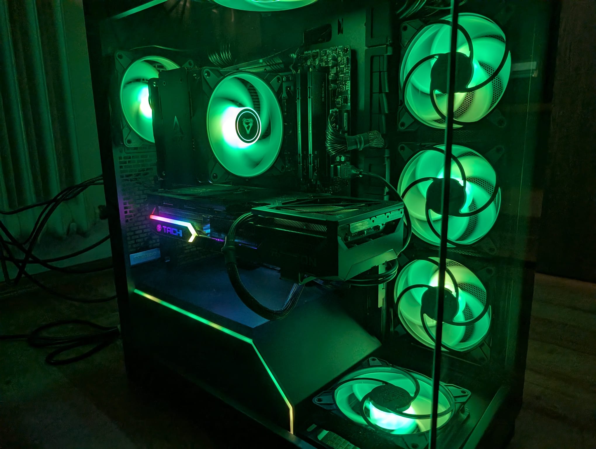

Und, keine Ahnung wie hilfreich das ist, aber so sieht's im Case aus (sorry fürs eher dunkle Bild):case.jpeg

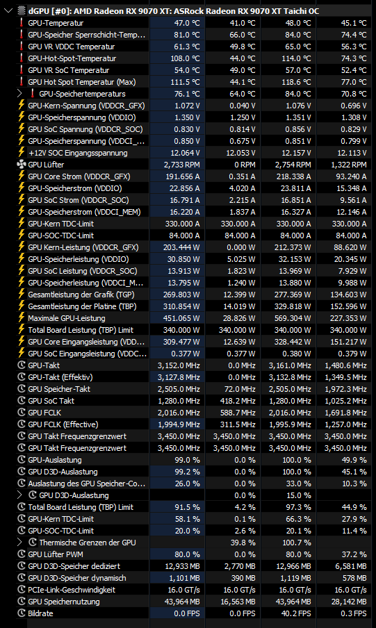

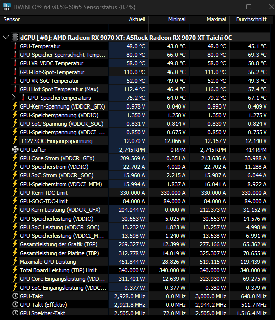

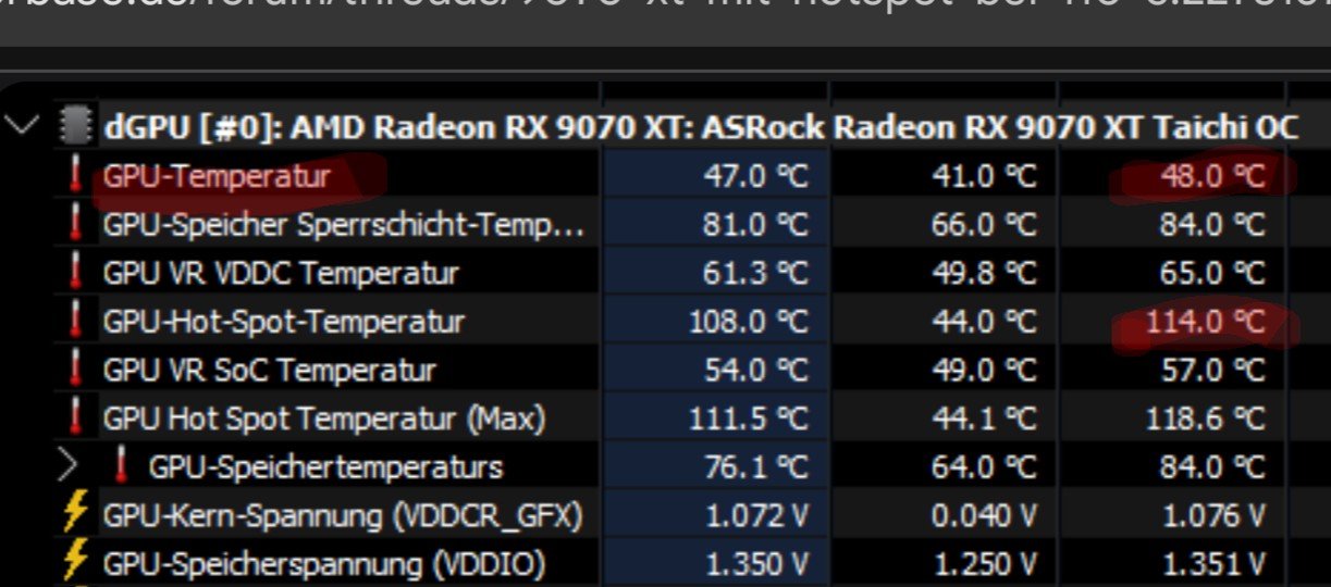

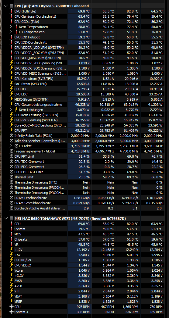

Okay, habe die interessanten Infos aus HWInfo jetzt gefunden. Hier die Screenshots:
Planet Crafter / Win / GPU:
Planet Crafter / Win / CPU:
Enshrouded / Win / GPU:
Enshrouded / Win / CPU:
Mega viel Frischluft und genug Abluft, am Lüftungskonzept liegt es schon einmal nicht.
Mit HWInfo sind die "Sensoren" gemeint, nicht die allgemeinen Informationen. Da sieht man alles: temperaturen, Drehzahl, Last, Verbrauch....
Edit: das Delta zwischen GPU und Hotspot ist einfach brutal, da stimmt was hinten und vorne nicht. Fast 120°C, da muss irgendeine Stelle des Chips ohne Kontakt zum Kühler sein oder sonstein Defekt vorliegen. Ein Auslesefehler ist allerdings auch nicht komplett auszuschließen, dafür ist mir das Ergebnis aber wiederum nicht "verrückt" genug.
Reaktionen: wagga, xXDariusXx, qiller und eine weitere Person
48°C vs 114°C 😳 ich würde die Karte keine Sekunde mehr betreiben.
Wow, völlig verrückt. Das sind ja 66°K ... 😳
Einschicken und neue. Sorry, normalerweise würde ich einfach sagen: Mach neue Paste drauf & Zusätzlich UV damit die Paste nicht zu schnell austrocknet.
Die Karte würde ich nicht mehr anfassen.
Du hast eine iGPU. Schick den Schrott zurück.
Da passt irgendwas gar nicht. Nachher heißt es, du hast da was dran gemacht.
Neue Karte & abhaken.
