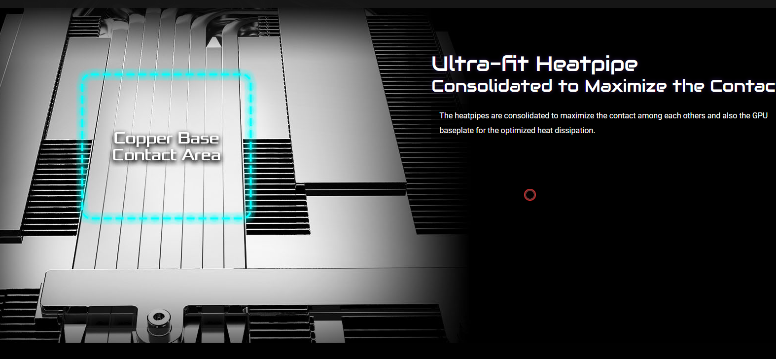

Sieht mir nicht nach ner Vapor Chamber aus.
https://pg.asrock.com/Graphics-Card/AMD/Radeon RX 7900 XTX Phantom Gaming 24GB OC/index.de.asp
