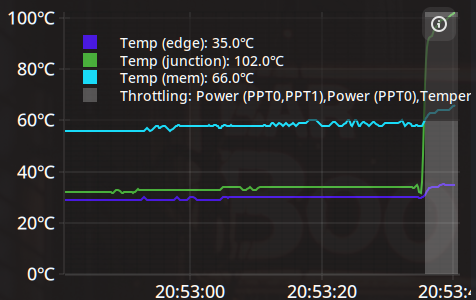

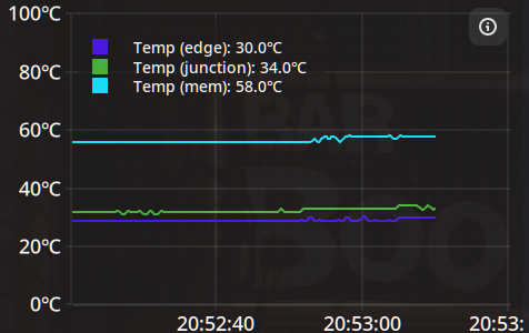

Ich habe Win11 und Nobara installiert, zocke hauptsächlich unter Linux. Schon seit weit über einem Jahr geht mein Rechner ab und zu mal einfach aus, was aber so selten passierte, dass ich dem Problem nie auf die Spur kam. Das Problem tritt bisher eigentlich nur im Multiplayer auf, und dort bei Abiotic Factor sowie Planet Crafter, also beides keine GFX-Hammer.
Inzwischen konnte ich nach wiederholten Abstürzen in den Systemlogs sehen, dass dem Absturz eine GPU Temp warning vorausging und daraufhin habe ich mir die GPU-Temperaturen mal unter Linux mit LACT angeschaut, während Desktop, Spielstart, spielen und nach dem Spiel. Es ist klar zu sehen, dass die "Temp (junction)" im Spiel sofort auf 110° springt, während die Edge-Temperatur bei kühlen 42° bleibt. Der Lüfter bleibt dabei auf einem Maximum von ca. 70 % Gesamtleistung stehen, was Voreinstellung ist. Ich habe an den Lüfterkurven nichts geändert.
Idle (nur Desktop + Browser):
Kurz nach Spielstart (Planet Crafter):

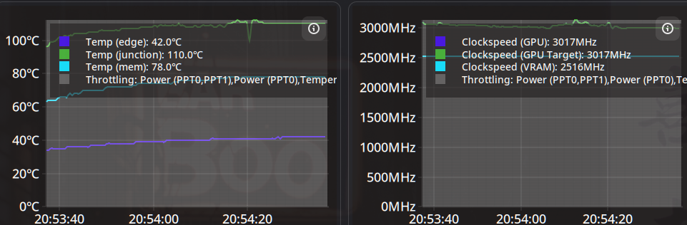

Nach ein paar Minuten im Game:

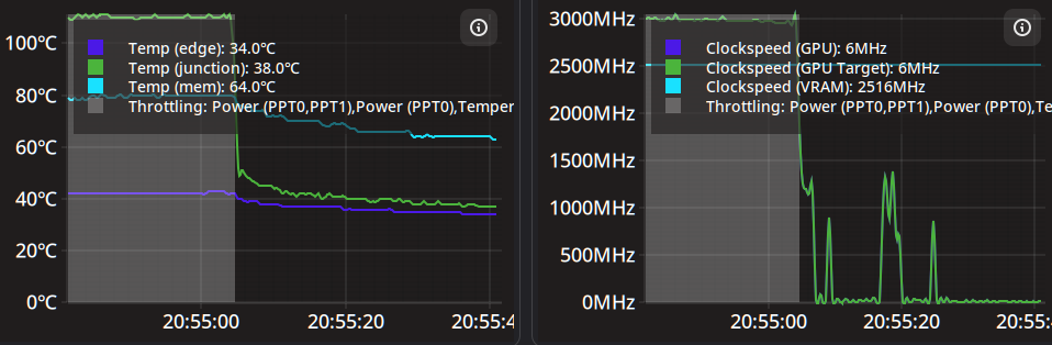

Und wenige Minuten nach Spiel beenden:
Bisher nur Analyse. Dieses Delta zwischen Hotspot (=Junction) und Edge kommt mir so krass vor, dass mir das tiefgehender scheint als "Lüfterkurven sind nicht perfekt". Mir ist klar, dass die Edge Temp heutzutage nicht mehr allzu viel sagt, dass die Hotspot Temp die interessante ist und dass jene nicht von einem spezifisichen Punkt gemessen wird, sondern den tatsächlich aktuelle heißesten Punkt angibt. Dennoch: Bei unmodifizierter Karte (kein OC, kein UV) und unmodifizierten Lüfterkurven sollte doch der Hotspot nicht einfach direkt auf knapp 110° springen und dort verharren, richtig?
Oder täusche ich mich, und solche Hotspot-Temperaturen sind normal? Kann ja eigentlich nicht sein, denn dann würde das System ja nicht manchmal plötzlich hart ausschalten.
Ohne Hardwareaustausch (dann hoffentlich Garantie) kann ich mir nur folgende Ansätze vorstellen: VBios-Lüfterkurven via LACT oder CoolerControl überschreiben und/oder Kühler auseinandernehmen, neue Kühlpaste, und dann hoffen. Lösung 1 kommt mir nicht sehr nachhaltig vor (das muss doch mit Standards laufen??), Lösung 2 sollte bei einer mehr oder minder neuen Karte nicht nötig sein und würde ich gerne vermeiden.
