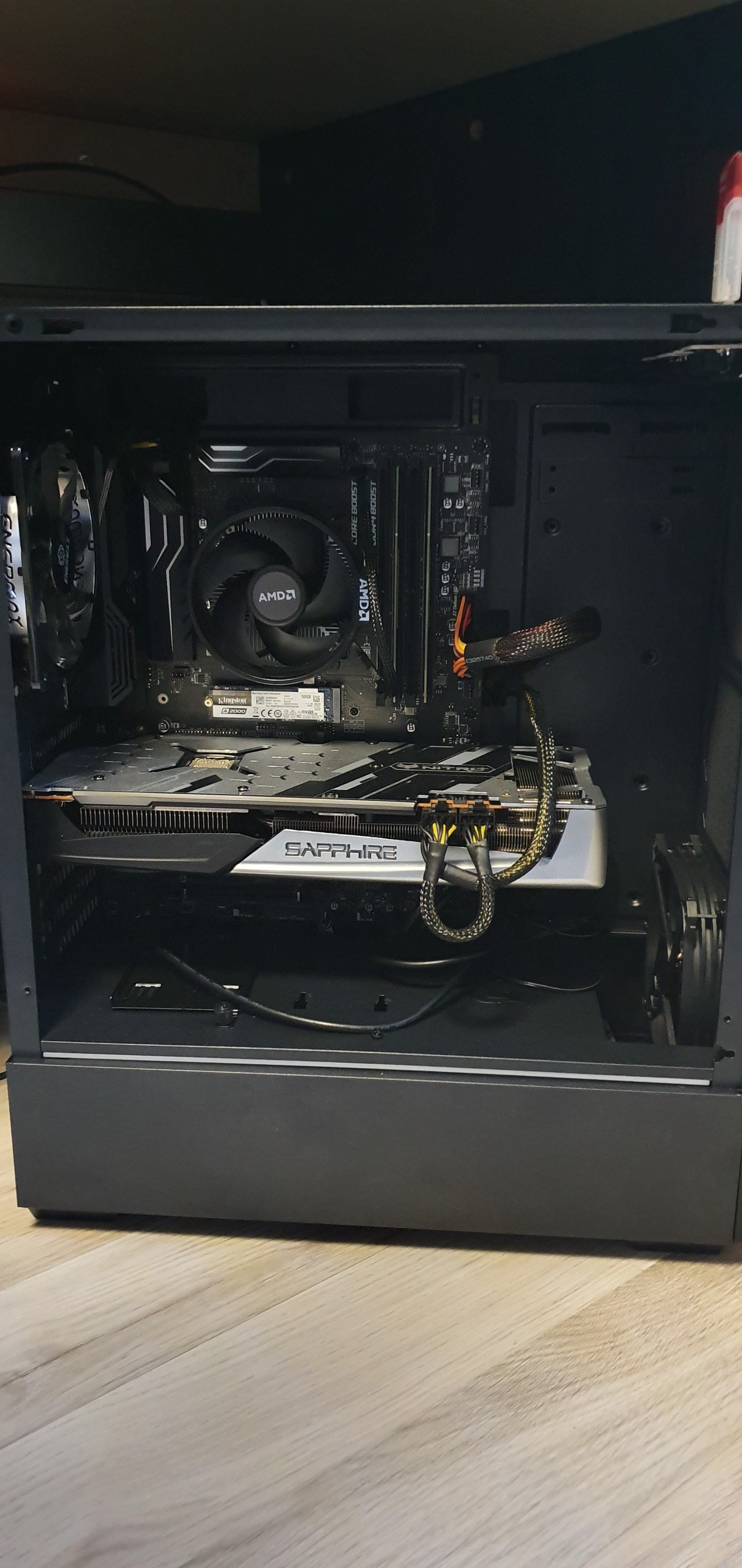

Hier ist das foto
CPU Temperatur finde ich ist für den Boxedkühler je nach Drehzahl ok, könnte natürlich sein dass das Kühlsystem der Graka ab Werk defekt ist oder einen Montagefehler hat, teste mal mit Gehäuse auf.
Das Netzteil könnte man auch mal Testweise gegen was brauchbares tauschen...
Deine Grafikkarte bekommt von Vorne kuehle Luft, die Sie anwaermt und in Richtung Cpukuehler blaesst zusaetzlich wird die Abwaerme der Grafikkarte von dem hinteren Luefter in Richtung CPUkuehler gesaugt.
Sobald die Grafikkarte ackert geht die CPU Temperatur unverhaeltnismaessig hoch. Einen zusaetzlichen Luefter in der Front oben der direkt zum CPUkuehler pustet wuerde schon die CPUtemperatur senken.
